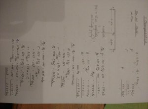

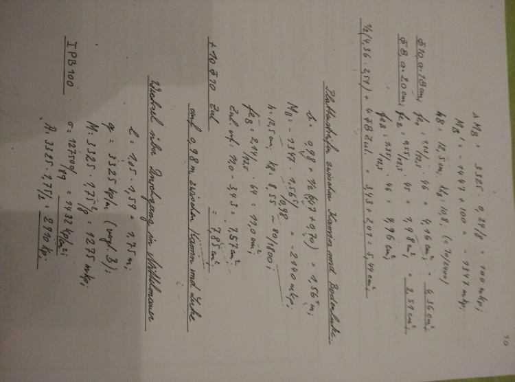

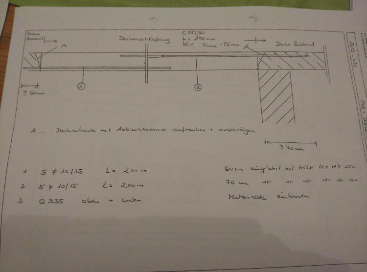

    ich habe vor eine Treppe zum Dach zu erstellen .
    Dafür muss eine Deckenöffung hergestellt werden und eine Treppenöffnung geschlossen werden.
    Habe 2 Berechnungen von der Statik bekommen aus dem Archiv der Stadt .
    Das Objekt ist ein Reihenhaus so das ein ganzes Viertel gleich gebaut worden ist.
    Meine Frage wäre muss ich hier das Loch bzw Deckenöffnung verstärken ? Durch 2 Berechungen habe ich bei einem Verstärkung durch Stahlträger (1980)was bei 2012 er nicht der Fall ist.

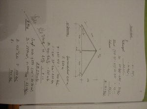

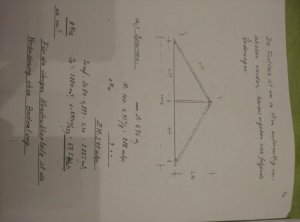

    Also der Statiker von der Stadt hat nur gesagt sind 2 mögliche Versionen aber mir selber ist bei diesem Vorhaben nichts schriftliches aufgefallen das es verstärkt werden soll.
    Bei dem anderen soll ein Träger eingebaut werden ,steht drauf mit Zeichnung. was so 30 Jahre unterschied ausmacht :-)

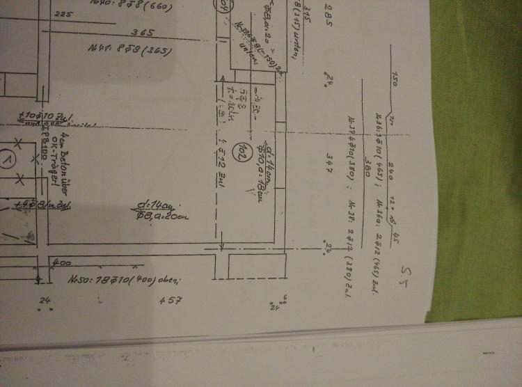

    wenn ich eins der bilder augucke und lese
    14cm dick, dm 8/20 bei 4,57m .. dann hat
    der spruch mit der schmerzfreiheit potential ..

    Ja Stahlbeton ist 14 cm dick ,soweit habe ich verstanden aber ich kann keine Verstärkung enddeckt.
    Also 8 mm dick alle 20 cm ?

    Ich habe mich mal in die Statik eingearbeitet und musste feststellen, das ein Ipb 100 ein Stahlträger ist der eingebaut wird.
    Was man als Leihe übersieht :-)
    Weis nicht wie es eingebaut werden soll .
    Ein Bau-ing ist jetzt auch dran ab heute wegen Baugenehmigung .

    Statiker hat das System mal angeguckt und meinte das man bis 1 m breite und 2,71 m keine Probleme entsteht.
    Da es in Arbeitsrichtung aufgeschritten wird.
    War ja ein freund und deshalb nochmal bei einem Architeckten nachgefragt der ein Objekt das gleiche Projekt durcjgeführt hat.
    Er hat das gleiche gesagt und meinete Rechnungen der Statik erlauben bis 1,10 Durchmesser.
    Musste nur bei der Stadt ein Freigestelltes Verfahren stellen. Das wars. :-)
