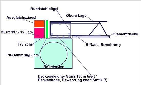

    Hallo Forum.
    Habe mir als Interessent für den T9 (ggf. auch den Zeller MZ8) mit b=36,5cm verschiedene Beiträge zum Deckenauflager angesehen, u.a. auch das "berühmte" Thalhammer-Deckenauflager sowie Josefs Zeichnung zum Deckenauflager im RoKa-Bereich.
    Für mich stellt sich die Frage, inwiefern der Einbau eines auf ca. 5 cm Höhe geschnittenen T9 über der letzten vollständigen Steinreihe zum Ausgleich nicht sinnvoll ist, um mit dem RoKa (h=30cm) auf ein Niveau zu kommen. Die direkt oberhalb des RoKa angeordnete Decke (mit deckengleichem UZ) könnte dann außen entweder mit einer DeRaSchale + alukasch. PU 5 cm oder einem Aufbau mit 11,5er Sturz + Ausgleichsziegel (+ T73 + alukasch. PU 5cm) versehen werden.
    Wie sieht sonst der Übergang vom Deckenbereich mit Thalhammer'schem Deckenauflager zum Bereich der Rolladen-/Raffstorekästen aus?
    Liegt ggf. ein Nachteil in der oben beschriebenen Vorgehensweise im Verlauf der Isothermen), da die Dämmung an der Außenwand bereits unterhalb der Deckenunterkante beginnt?

    Also hier die betreffenden Bilder zu meiner Frage ...
    [​IMG][​IMG]
    Hinweis: Die Bilder sind aus Beiträgen von Herrn Thalhammer. Hoffe, nicht das Copyright zu verletzen ... ;)

    wieso ich hoff doch sehr daß der Rollokasten im Inneren auch ausgedämmt ist (!)
    bei Raffstore = Ziegelsturzausbildung muss halt in der horizontalen noch
    ne Dämmung aufgebracht werden (!)

    Haltet mich nicht für dämlich ...
    ... aber ich steh wohl auf dem Schlauch. Entweder findet das Thalhammer'sche Deckenauflager für Neubauten, bei denen Rollo-/Raffstorekästen (vgl. Ledl) eingebaut werden, keine Anwendung - und die Kästen sind nun mal 30cm und nicht 25cm hoch - oder der Übergang zwischen "RoKa-freiem" Wandbereich und dem Deckenauflager über dem RoKa ist für mich nicht nachvollziehbar.

    eigentlich dacht ich mir wäre klar was sie wissen wollen ....
    mittlerweile bin ich mir da nimmer so sicher ... Vorschlag:
    das Problem aufzeichnen und einstellen dann nehm ich mich
    dessen an (!)
