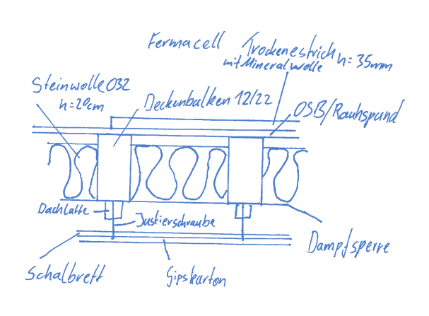

    Hallo Zusammen,
    ich baue gerade mein Haus und würde beim Deckenaufbau gerne von euren Erfahrungen profitieren. Ein Detail dazu hänge ich als Diskussionsgrundlage an.
    Das DG wird erst einmal nur zur Hälfte ausgebaut. TV Zimmer und die andere Hälfte dient als Abstellraum (getrennt durch eine Trockenbauwand). Ich wollte aber gleich den ganzen Dachboden mit einer Sparrendämmung und Gipskarton versehen. Das Haus wird mit einer zentralen Lüftungsanlage ausgestattet (Abstellraum Abluft, TV Zimmer Zuluft).
    Wenn ich es so wie im Detail ausführe, würdet ihr dann OSB Schwimmend verlegen, oder ist trotz Dampfsperre die Wahrscheinlichkeit des Schimmels groß? Und was sollte ich zwischen Deckenbalken und Abbretterung (OSB bzw. Rauhspund) für Trittschall legen?
    Oder sollte ich das Detail besser komplett anders ausführen? ;-)

    nicht "trotz" sondern "weil Dampfsperre"
    OSB ist hier die schlechteste Option,
    z.B. Moosgummi

    Diese Dämmung braucht doch überhaupt keine Dampfbremse! Wenn Du sowieso das Dach dämmst dann kommt erst dort die Dampfbremse, also gibt es auch keine Probleme mit Feuchtigkeit.
    Dann ist das eine reine Schalldämmung. Wenn Du OSB nimmst dann braucht es doch gar keine Fermazellplatten mehr.
    Auch für die Unterseite gibt es fertige Trocckenbau-Systeme (Direktabhänger + CD-Profil) da braucht man keine Schalbretter und Justierschrauben. Lieber 2-Lagen Gipskarton.
    Also von unten nach oben:
    - 2x 12,5mm GK
    - Deckenbalken mit Dämmung
    - Traglattung für OSB-Format
    - Moosgummi (z.B. Trockenbau Trennwandband)
    - OSB 25mm

    Das Haus steht ohne, dass die Holzbalkendecke als Scheibe ausgeführt wurde. So Alex schon richtig gesagt hat, würden ansonsten die Fragen so nicht entstehen.
    Im nachhinnein hätte ich vielleicht einfach eine Betondecke gemacht, aber nun ist zu spät. :-D
    Ich habe noch ein verständnis Problem. Ich dachte wenn ich keine Dampfsperre mache, kann die Feuchtigkeit nach oben ziehen und bleibt an der Unterseite vom OSB hängen, wegen dem großen Sd-Wert der OSB Platten. Gerade im Bad wird ja viel Feuchtigkeit erzeugt.
    Aber bin hier um die Fehler aus dem weg zu gehen.
    Ich habe mich für Justierschrauben entschieden, weil ein Bekannter Trockenbauer sagt "Mit Direktabhänger spielt man sich Tod und mit Justierschrauben ist man viel schneller und kann auch Nachjustieren." Ich habe mit Direktabhänger + CD-Profil noch nicht gearbeitet und kann es nicht beurteilen.

    Wenn der Dachboden innerhalb der thermischen Hülle ist, dann ist es oberhalb der Decke genau so warm wie darunter, darum dämmt die Dämmung nur Schall und nicht Wärme und darum ändert sich an der Luft auch nichts.
    Sonst müsste man ja in einem Holzhaus unter jeder Decke eine Dampfbremse machen.

    Du hast recht. Aber ist bei mir ja nicht der Fall, weil ich nur eine Hälfte des DG ausbaue. Heißt die Temperatur im EG ist deutlich wärmer (durch heizen) als im DG. Auch wenn eine Sparrendämmung mache, habe ich nicht vor den Abstellraum zu heizen. Selbst das TV Zimmer, oder nennen wir es Hobby Zimmer wird nur selten benutzt und da wird es sicher kälter als in manch ein darunterliegendes Zimmer sein. Hätte ich auch Eingangs schreiben können. Sorry.

    Nee die Wärme verteilt sich auch durch die Wände dahin.
    Es ist eben nicht deutlich wärmer sondern vielleicht 2 Grad.
    Um Heizkosten zu sparen würde ich den Raum aber mitheizen, klingt komisch ist aber so.

    Ich verstehe so, dass @Alex88 das OSB als Dampfbremse angesehen hat und darum abrät, aber so ist das ja nicht von Dir gemeint.
