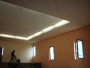

    Da ich den Kasten ( Skizze ) potthässlich finde , mal nee kleine Anregung.
    [​IMG][​IMG]
    dann sehen wir weiter :biggthumpup:
    Peeder

    igitt, sowas macht man aus GK , passt einfach besser zur Decke .
    Und grundsolide ist die auch, nur einfacher --- 16 Stehbolzen , ist die Decke begehbar ?
    so etwa ?
    Peeder
