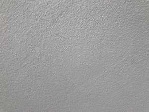

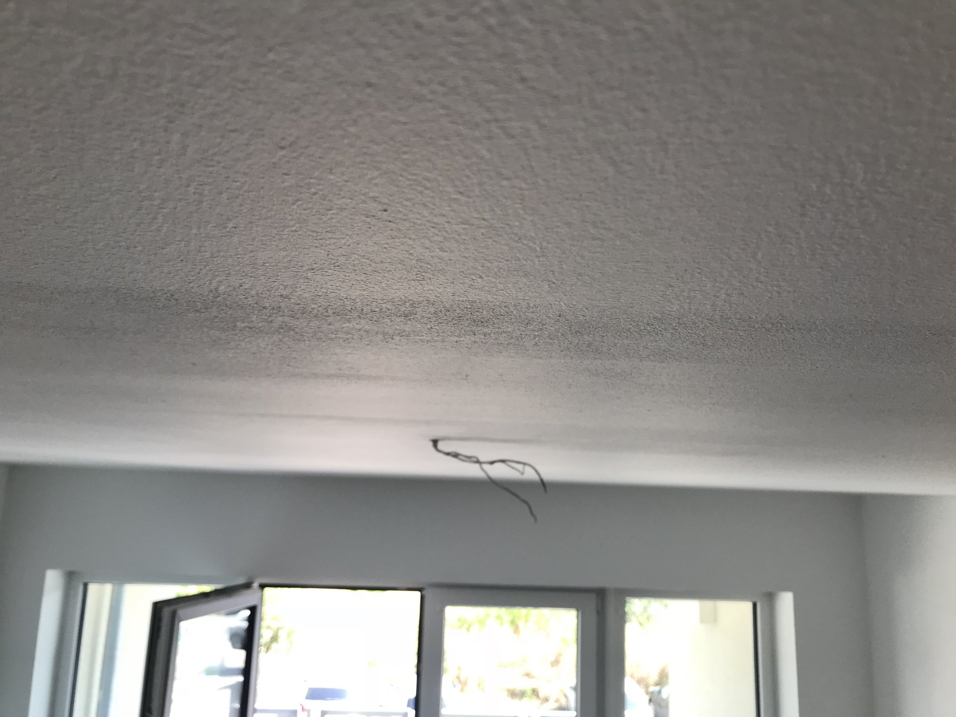

    Hallo liebes Forum,

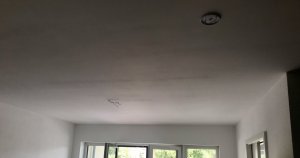

    in meiner neuen Wohnung habe ich die Decke gestrichen.
    Leider habe ich die Farbe (A***na Weiß das Original) fälschlicherweise nicht verdünnt und durch die aktuellen Temperaturen ist die Farbe bereits während des Streichens getrocknet.
    Das Resultat sind jetzt - je nach Lichteinfall - helle oder dunkle Streifen in Walzrichtung.
    Anbei seht ihr ein Bild vom Ergebnis...
    Habe ich noch eine Chance den „Fehler“ auszubessern oder muss die Decke jetzt sogar geschliffen und komplett neu aufgebaut/gespachtelt werden?
    Ich bin auf eure Anregungen und Tipps gespannt und für jeden Beitrag dankbar!
    Verzweifelte Grüße aus Düsseldorf
    Tom

    durch streichen kann eine Fläche nicht uneben werden, so dick kann man die Farbe gar nicht auftragen...
    ich vermute mal, dass es aussieht wie eine Orangenhaut, richtig?
    Das würde bedeuten, dass die Trocknungszeit zwischen dem ersten und dem zweiten Auftrag nicht eingehalten wurde
    erzähl doch mal wie du es gemacht hast
    und nicht so pingelig sein, wir sind hier am Bau, da geht es etwas rauer zu als in einem Nonnenkloster

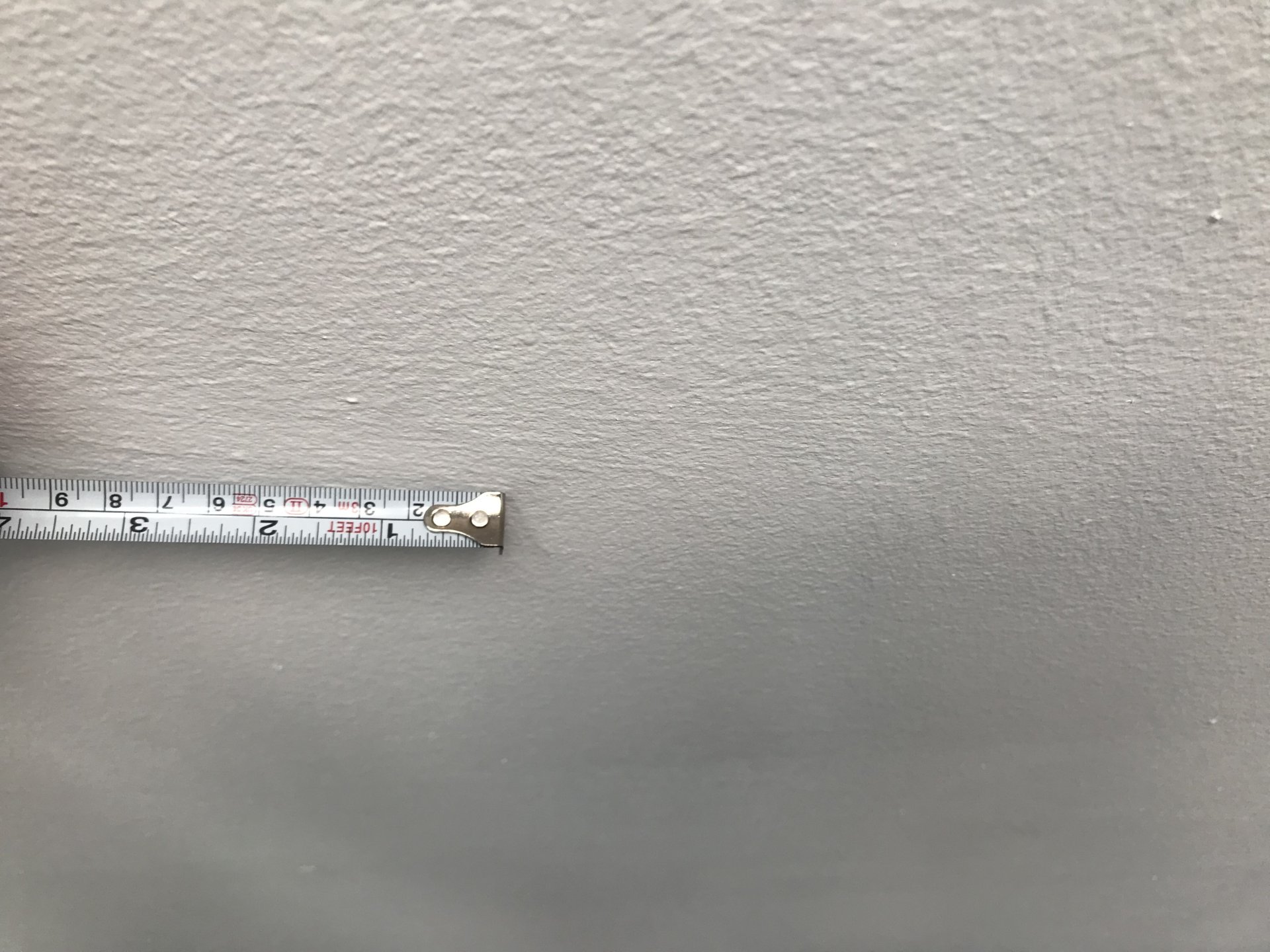

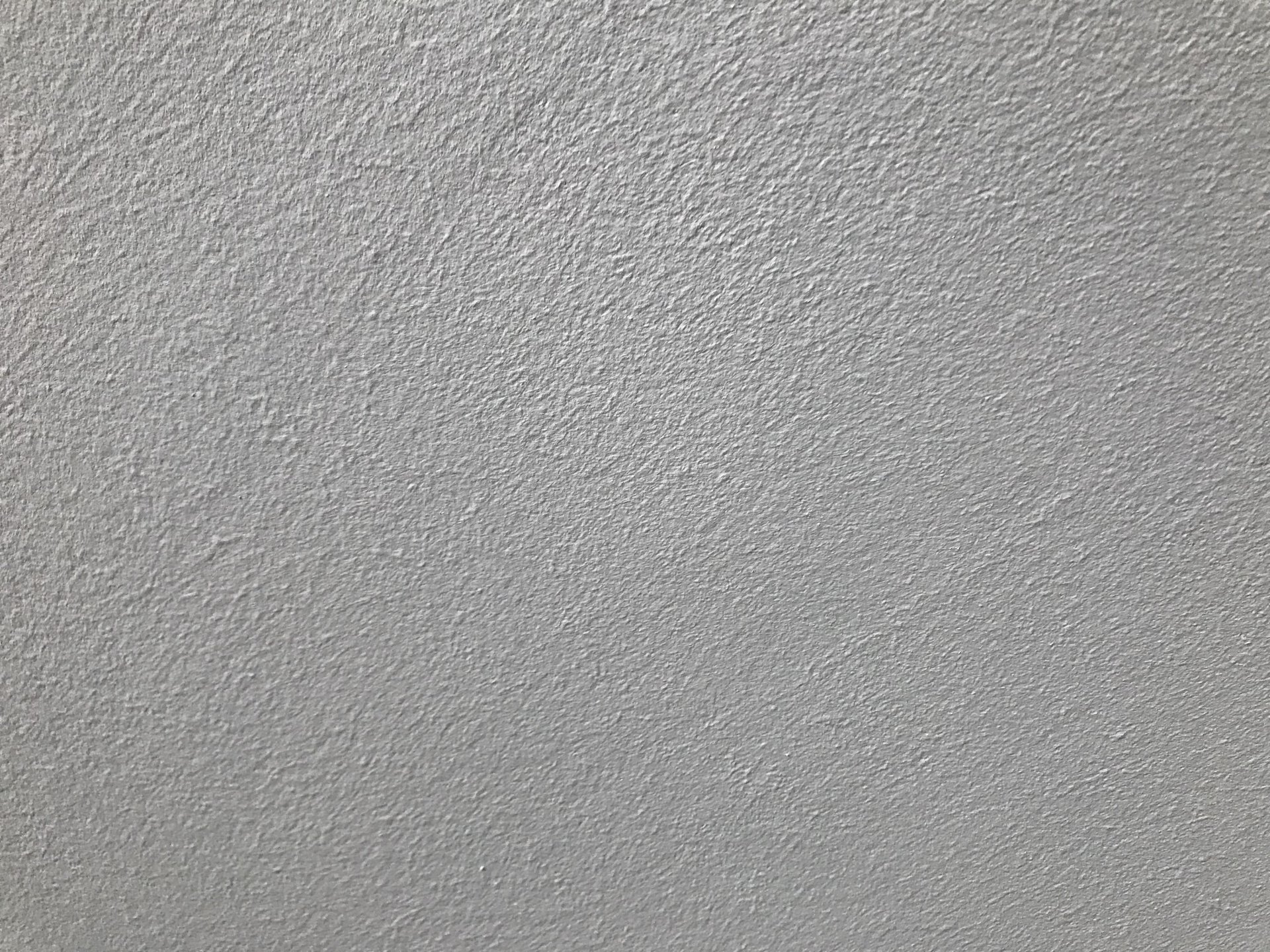

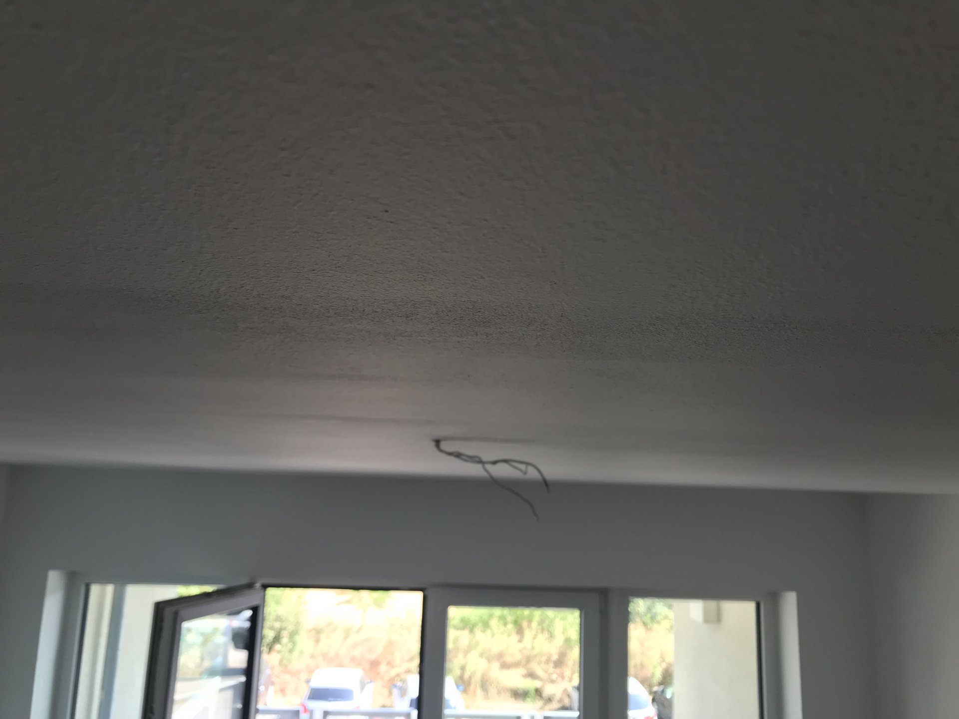

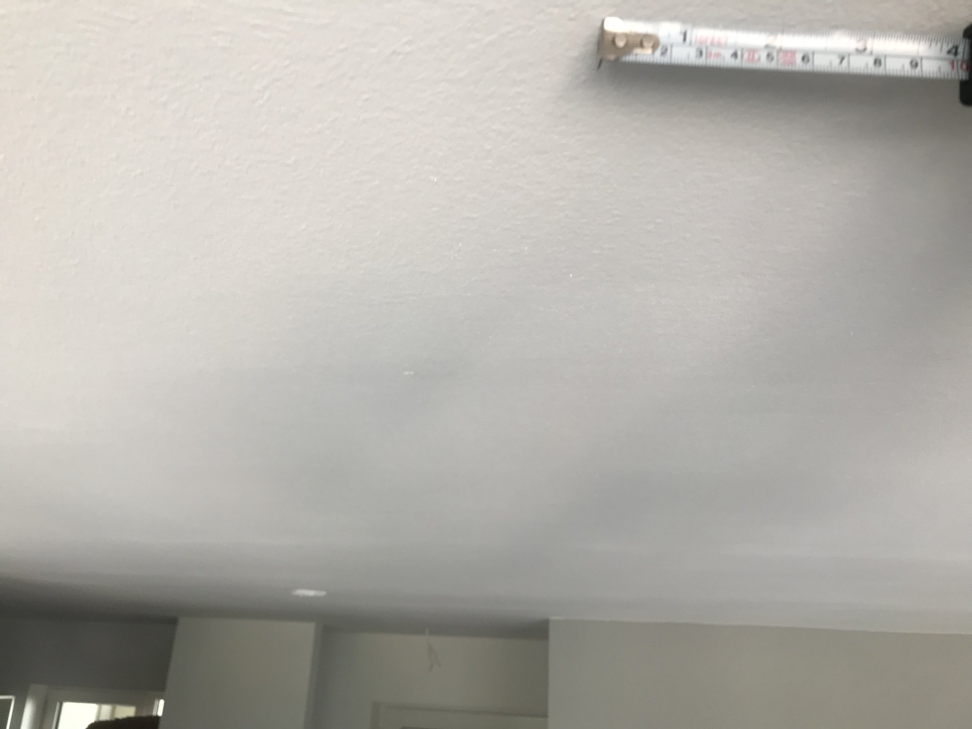

    ...wobei man Farbe schon so dick auftragen kann, dass es wie gespachtelt erscheint. Orangenhaut ist allerdings auch eine Option.

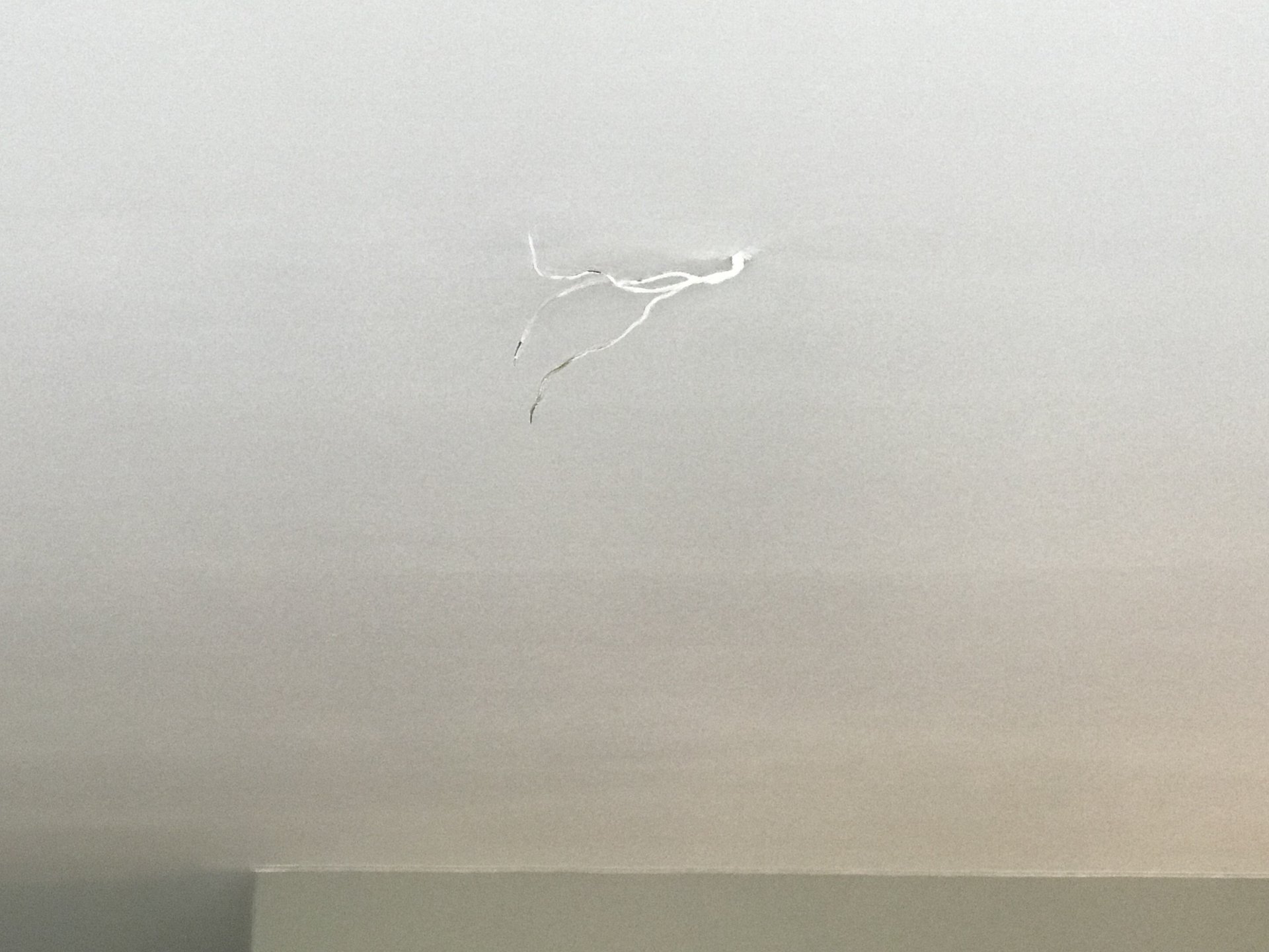

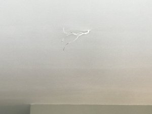

    Vielleicht kann sich der TE ein bisschen mehr Mühe beim Fotografieren geben und mit Streiflicht und Vergleichsmaßstab ein paar Nahaufnahmen machen?
  16. #16 Gast87214, 04.08.2018
    Gast87214
    Gast87214 Gast
    Danke für die Antwort Alex88,
    anbei erstmal die neuen Bilder. Ich hoffe darauf lässt es sich besser erkennen.
    2C100FE0-E710-4A88-BE91-14BD0982E9E7.jpeg AB001558-80D6-4FE4-ABCA-D48435002B3E.jpeg
    2C100FE0-E710-4A88-BE91-14BD0982E9E7.jpeg 4936CE2F-5117-4631-A6CF-B364541D7B0C.jpeg 4300C1F9-63AA-42EE-9D31-3AC3DD53D36B.jpeg 94EF3519-B4E2-45C9-BD5A-FC20B12B9149.jpeg
    Gestrichen habe ich es folgendermaßen:
    Farbe unverdünnt, lediglich kurz umgerührt, mit trockener Walze rein und die immer ausgestrichen bis sie fast trocken war.
    Walzrichtung ging von der Festerfront aus.
    Leider sah man nach dem ersten Anstrich überall die Streichbahnen.
    Beim zweiter Anstrich nahm ich wesentlich mehr Farbe, sorgte dafür, dass die Walze nicht trocken wird und strich erst vom Festern aus in Bahnen in Richtung Wandseite und dann mit neuer Farbe nochmal parallel zur Fensterfront.
    Mit der Zeit wurden die Kanten der Walze immer trockener - so als würde die Farbe dort antrocknen oder so. Jedenfalls haben mir genau diese „Walzenkanten“ das Streichen schwer gemacht weil ich damit ständig Macken in meinen Bahnen hatte.
    Kann man es so nachvollziehen?

    Jo, typische Anfängerfehler halt.
    Und das kurze Umrühren gehört ebenfalls dazu.

    Jo, sehe ich auch so.;) Die Al.... Farbe stand vielleicht ein Jahr in einem Baumarkt in der Ecke und nur kurz rühren reicht da nicht. Nimm eine Bohrmaschine inkl. Rührwerk. Außerdem gerade bei den aktuellen Temperaturen ne gute Rolle und die Rolle VORHER ausreichend anfeuchten.
    Und wenn du das noch nicht gemacht hast, schau dir doch einfach mal auf Youtube ein paar videos zu dem Thema an. Da gibt es doch wirklich genug Tutorials....

    Und den Anstrich in Einfallsrichtung der Hauptlichtquelle vorzunehmen könnte eventuell auch nicht schaden..
