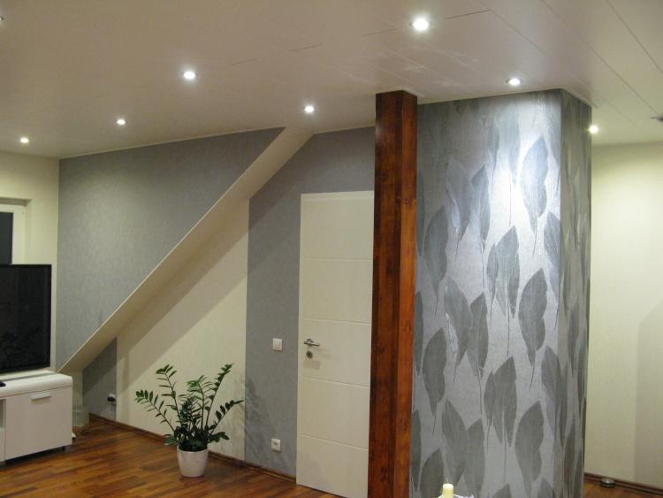

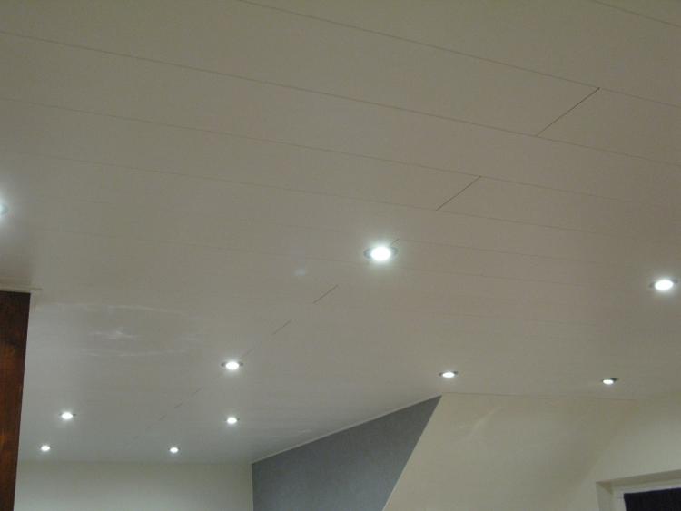

    Für die knapp 37m² Decke inkl. Leisten und diversen Ecken und Kanten (Dachschräge & Gauben) habe ich alleine knapp 2 Tage gebraucht - Von den Kosten her war die Paneeldecke deutlich günstiger als die darüber liegende Gipsfaserdecke, ganz zu schweigen vom Zeitaufwand.
    (vernünftige Paneelqualitäten gibt es schon ab 9 Euro/m², natürlich preislich mit Luft nach oben)
    Wenn man jetzt saniert, sollte man natürlich nicht die Paneelen direkt an die Sparen bzw. Balkenlage tackern, dass ist in meinen Augen absoluter Nonsense - Man macht die Decke sauber mit Gipkarton/Gipsfaser, dann hat man später immer noch die Wahl die Decke einfach zu weissen, wenn man die Lust an Paneelen verloren hat. ;)

    Hallo Bauking,
    die Decke sieht toll aus. Ich würde mich auch freuen, wenn Du mir schreiben könntest, welches Material du genommen hast.
