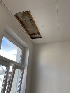

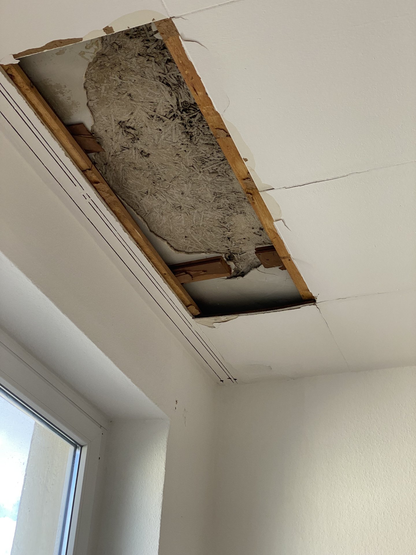

    hat hier jemand eine Idee, wie man diese Altbaudecke renovieren kann? Empfiehlt es sich, zunächst alle Platten zu entfernen (aber was dann ) oder sollten die lieber dran bleiben und die Decke abgehängt werden? Wir wollen möglichst wenig Höhe verlieren..
    Vielen lieben Dank vorab für konstruktive Ideen!

    Ja ich hab eine Idee ,mach doch die Platten runter und schraub 22mm Profilbretter drauf ?

    Alte Platten runter, ordentliche Unterkonstruktion, kann auch aus Holz sein und Gipsplatten drauf
