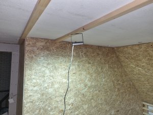

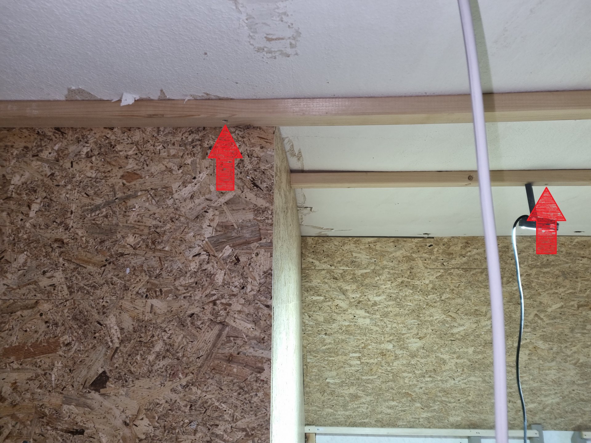

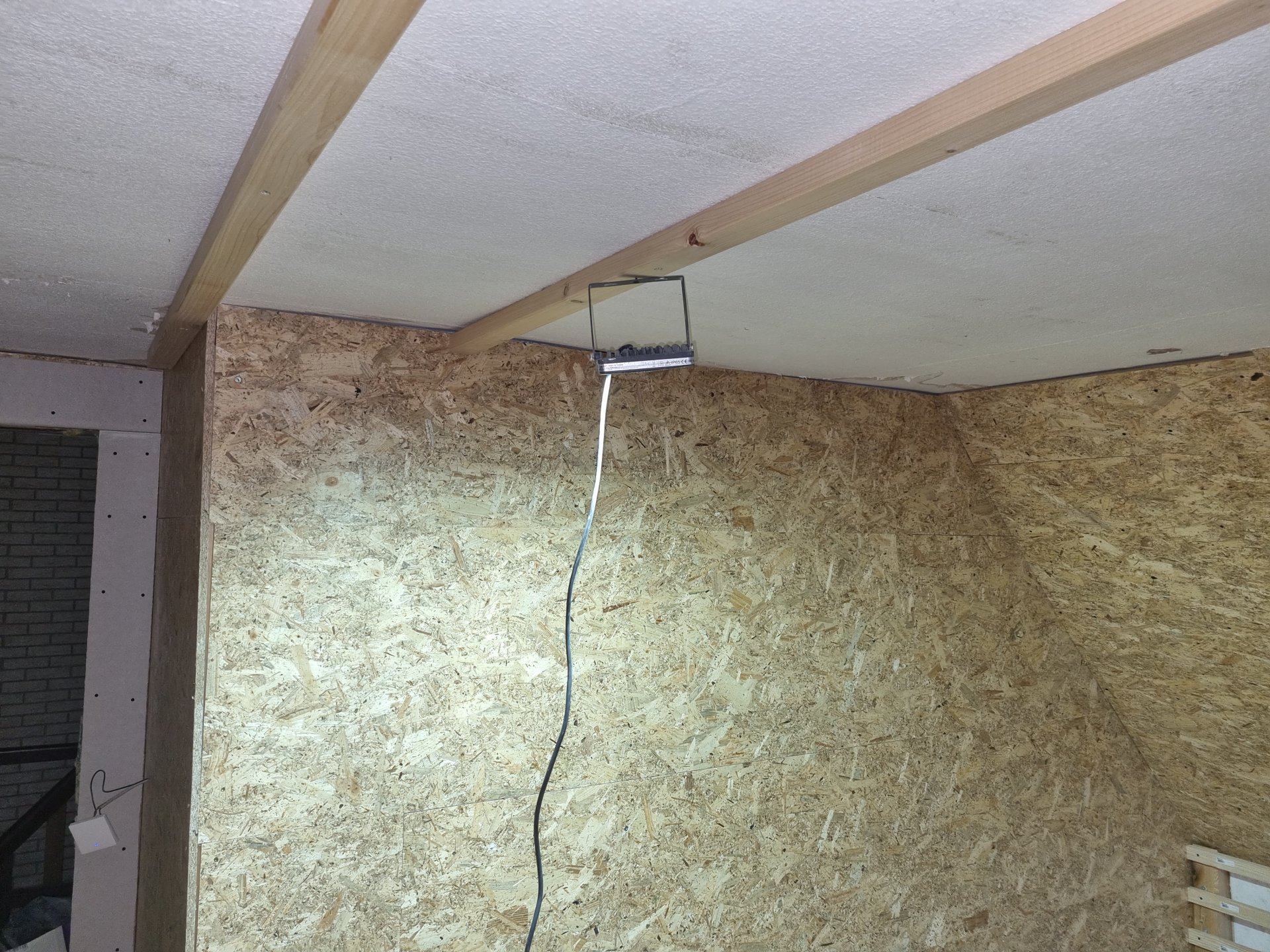

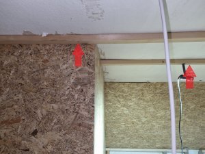

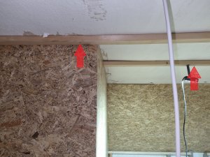

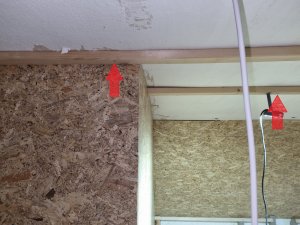

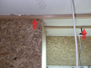

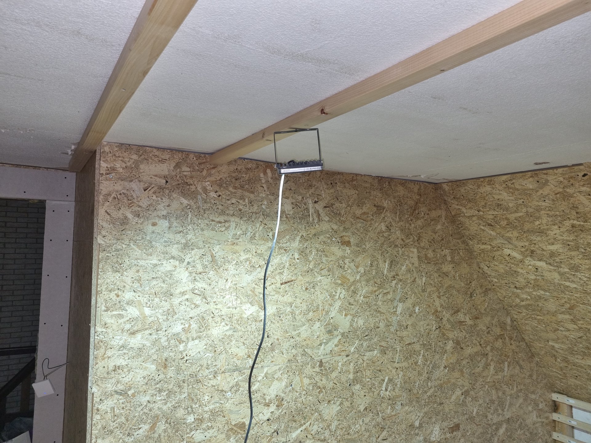

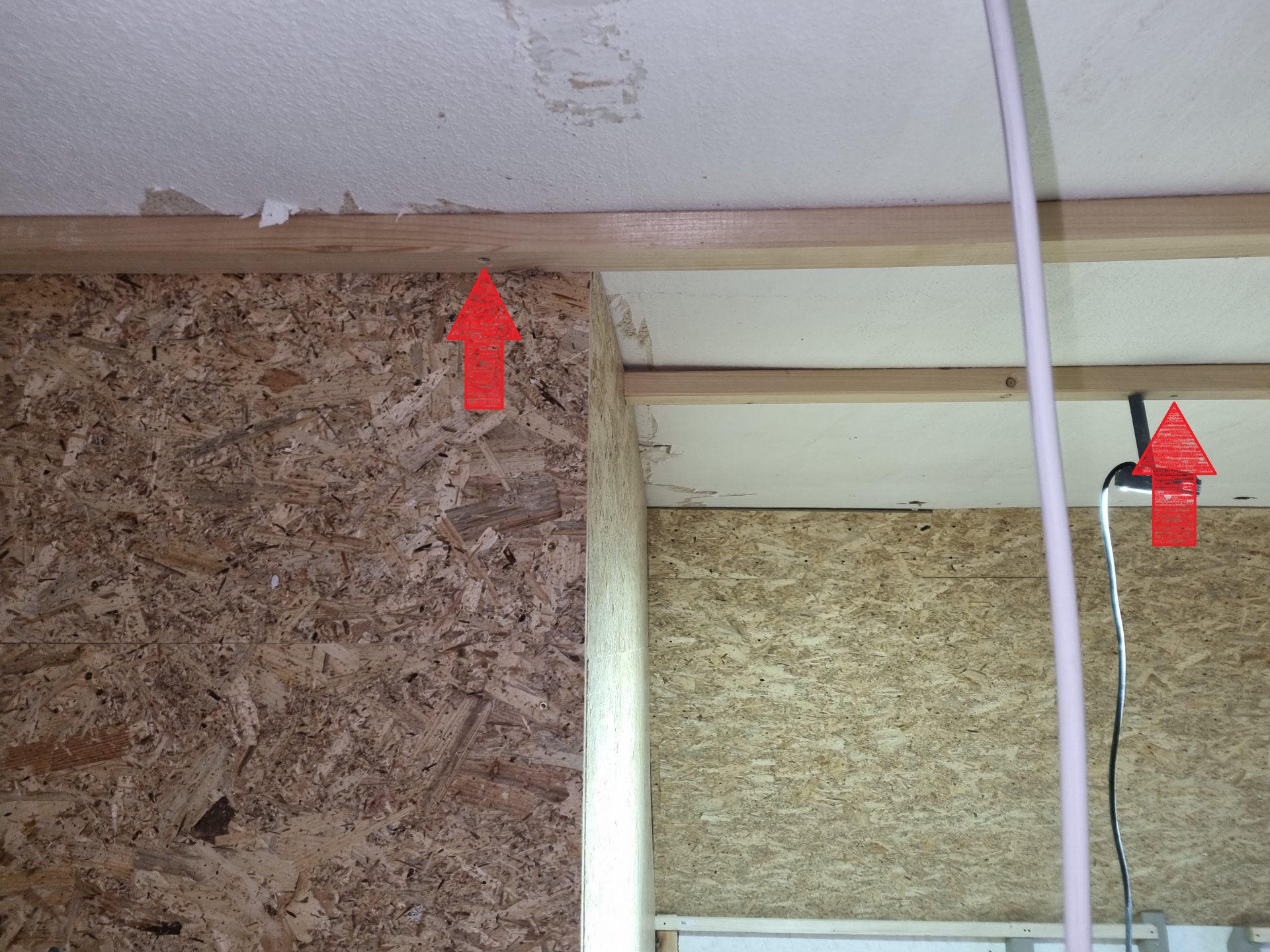

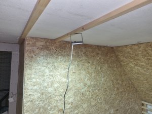

    Hallo Zusammen,
    der Titel ist natürlich ein kleiner Spaß. Leider hab ich aber im Moment keine Idee was außer einem Siemens-Lufthaken noch funktionieren könnte.
    Zu meinem Probelm.
    In meinem Dachgeschoss wurden Sauerkrautrplatten direkt auf die Dachbalken geschraubt (oder wie auch immer man die festgemacht hat) und diese dann verputzt. Die Dachbalken haben einen Abstand von 70cm - 105 cm.
    Ich bin nun dabei eine Lattung (60 x 40) aufzubringen um die Decke abzuhängen. Die Sauerkrautplatten inklusive Putz und Tapete bleiben dran. Nun liegt der letzte Balken allerdings hinter der Wand so das ich nichts habe um die letzten 50 cm der Latten zu verschrauben. Ich hatte an eine Befestigung an der Wand gedacht mache mir allerdings sorgen bezüglich späterer Risse da Decke und Wand üblicherweise nicht fest verbunden werden (so zumindest mein Leihenwissen).
    Ich habe Bilder angefügt die, so hoffe ich, zum besseren Verstädnis der Situation beitragen. Die Roten Pfeile zeigen wo die Balken liegen.
    Ich bin für jede Anregung dankbar.
    100304-8b50dc5289ac6fc84d9bff84bb28fc24.jpg 100305-515058d81ac4f4a637d82260f81efb25.jpg

    Nachtrag. Es ist eine fest gemauerte Wand, von der rechten Seite bis zur Mitte Kamin und der linke Teil zur Dachschräge hin eine Wand zum Nebenraum ist. Die OSB-Platten wurden im Rahmen der Renovierung angebracht.

    Kann ich mit UD-Profilen über 5 Meter (von Dachschräge recht zu Dachschräge links) hängen und da eine Decke dranhängen ohne das ich das Profile nochmal zwischendrin an der Decke festschraube? Kann ich mir irgendwie nicht vorstellen. Wie beschrieben, der nächste mögliche Punkt zum befestigen ist hinter der Wand.
    Vieleicht ums besser anhand der Bilder zu beschreiben. Das Ende der hintern Latte ist im Moment nicht befestigt. Da wo der Baustrahler hängt ist die letzte Schraube/Balken.
