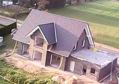

    Gibt es Daumen-/Erfahrungswerte wieviel qm ein Maurer pro Stunde im Durchschnitt schafft?
    Eckdaten:
    - 250qm Verblendmauerwerk an EFH (Satteldach) nebst Garage mit relativ vielen Ecken
    - Harter Klinker Handform/Wasserstrich
    - Die Steine wurden von Helfern vorsortiert und auf Gerüst bereitgelegt.
    - Alle 3/4 Steine wurden von Helfern geschnitten
    - Aufräumen/Schutt beseitigen usw. von Helfern erledigt.
    - es wird nachträglich verfugt
    - die Maurer haben die Fugen ausgekratzt
    - Gerüst haben Maurer gestellt mit Hilfe von zus. Helfern
    Sind 460h für das reine Mauern da realistisch?

    Zur Klärung: Mit reinem mauern meine ich natürlich auch das Anlegen von Öffnungen/Stürzen usw. Oder besser anders herum: Die beiden Maurer mussten sich nicht um das Schneiden der 3/4 Steine kümmern, noch mussten sie Steine von den Paletten zum Arbeitsort schaffen.
    Das Haus wurde zum Klinkern nicht komplett eingerüstet, sondern nur partiell. Das Gerüst ist dann mitgewandert. Die beiden haben dabei das Gerüst aufgebaut unter meiner Mithilfe.
    An den Stellen wo mit Böcken gearbeitet wurde, habe ich die selbst auf-/umgebaut.
    Hintergrund meiner Frage ist, dass mich die Klinkerfassade lt. Angebot des Unternehmers Summe X kosten soll. Nun habe ich IMHO sehr viel zugearbeitet (Schneiden, Gerüste/Böcke, Steine Schleppen, Schutt wegräumen, z.T. Speis verteilen, nach Feierabend saubermachen, Dämmung gegen Regen schützen, Steine gegen Regen schützen, ... ).
    Nun ist die Fassade fertig und wir liegen nach Steuer gut 2000€ über dem Angebot. Somit habe ich die vielen Stunden quasi für nix geleistet. Was mich natürlich enttäuscht, da ich mir eine Ersparnis erhofft habe. Oder anders herum: Wenn ich das nicht getan hätte und da wäre ein dritter Mann mitgelaufen, dann wären die Kosten vermutlich wahniinnig explodiert.
    Der Bauunternehmer hat natürlich reichlich Erklärung dafür: Hier was geändert, da auch, ... keine Kastenschalung, Attika an der Garage höher, usw. ... .
    Wir sprechen über:
    Auf der Straßenseite noch einmal ein kleiner Giebel für auf der Gartenseite zu sehen... .
    Wo liegt bei Euch so der Stundenlohn für einen Klinkerer?

    Nein, dass die beiden gebummelt haben, kann ich nicht sagen.
    Wir reden alles in allem (incl. 2x 80er Dämmung am Haus (Garage weniger), mit Außenfensterbänken als Rollschichten) über 44k (incl. Steuer).
    Darin enthalten knapp 13000 Steine zu je knapp 1€ (incl. Steuer).
