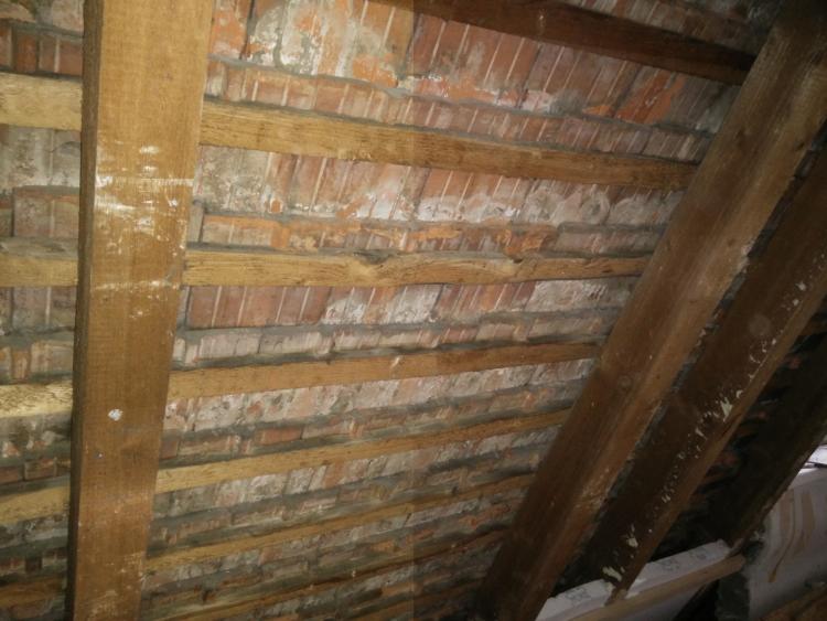

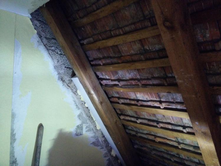

    Wir haben uns vor 2 Jahren eine Doppelhaushälfte von ca 1950 gekauft, Dacheindeckung sind Biberschwänze, Zwischensparren leer, raumseitig waren Holzfaserplatten oder Sandwichplatten angebracht,
    ein Raum war sowiso im Baustellenzustand, deshalb habe ich die raumseitige Verkleidung wo ohnehin schon einige Feuchteschäden hatte entfernt,
    geplant ist eigentlich eine neue Dacheindeckung mit aufsparren und zwischensparrendämmung, da es dieses Jahr aber nix mehr wird und wir dieses Jahr noch nachwuchs bekommen,
    bin ich gezwungen den Raum zumindest bewohnbar zu machen.
    ist es sinnvoll, direkt mit OSB zu verkleiden danach Regips Platten also ohne Dampfsperre
    oder soll ich auf jeden Fall Dampsperre anbringen und danach lüftung und OSB usw
    was wäre hier die sinnvollste vorgehensweise ?

    Also ohne fachgerecht eingebaute Zwischensparrendämmung-nur mit Platten verkleidete Sparren-heitzt Du dich im Winter dort einen Wolf.
    Klar kostet eine neue Eindeckung mit Unterspannbahn etc.ne Menge Geld.
    Meiner Meinung nach ist Dein Vorhaben nur kosmetischer Natur.
    Ohne Dämmung benötigst Du keine Dampfsperre.

    Wann soll das Dach neu gemacht werden? Du musst jetzt den Grundstein legen für eine erfolgreiche Dachsanierung. Sprich der Innenaufbau muß zwingend auf das neue, gedämmte Dach abgestimmt werden.
    Ergo: Luftdichtigkeit und Dampfsperre muß jetzt geplant und eingebaut werden. Kann sein das eine OSB-Platte mit abgeklebten Fugen dafür reicht.
    Dann kannst du auch direkt etwas Dämmung einbauen... Ja, ich weiß, die Unterspannbahn fehlt und ist von Innen nicht nachzurüsten.
    Aber für 1 Jahr z.B. geht das... (Kenn ganz viele Dächer, die viele Jahre so gebaut waren und selten ist etwas schlimmeres passiert...)

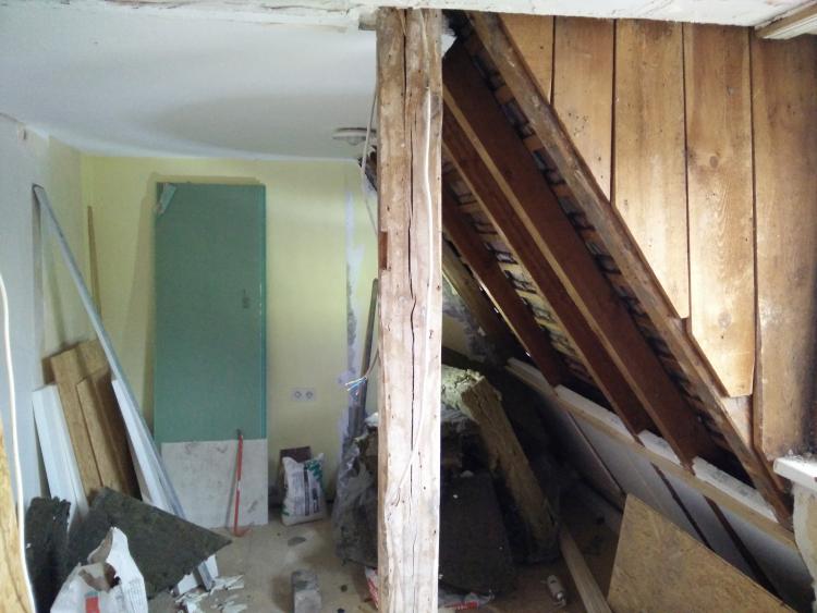

    wenn ich Bild 4 anschaue, würde ich sagen alles runter und neu...
    lass erst mal prüfen, ob der Dachstuhl das Gewicht der OSB überhaupt trägt.....
    evtl. wäre es besser die Sparren aufzudoppeln, gut dämmen, Dampfbremse- oder sperre und dann Gipskartonverkleidung.

    ich sehe es ähnlich: ich empfehle, das vor Ort fachkompetent beurteilen zu lassen und dann ein Konzept zur Vorgehensweise zurechtzulegen.
    Ich könnte mir (unter bestimmten Voraussetzungen) auch vorstellen, dass man jetzt kurzfristig die genannte Vorgehensweise einschlägt.
    Es bleibt halt ein gewisses Restrisiko, das dem Bauherrn zu erläutern ist. Dieser muss sich auch im Klaren drüber sein, dass er dieses Risiko auch tragen muss (allerdings nur auf 1 Jahr begrenzt). Die Dacheindeckung über dem jetzt auszubauenden Raum muss aber diese Übergangszeit noch durchhalten, ggf. nachbessern.
    Je nach später geplanten Dachaufbau kann die OSB-Platte als Dampfsperre und Luftdichtheitsschicht ausreichend sein.
    Nur würde ich persönlich zwischen OSB und Gipskarton noch eine Lattung (kann ggf. auch zum Ausgleichen genutzt werden) als Unterkonstruktion und Installationsebene anzuordnen.
    Man muss sich unbedingt jetzt schon Gedanken machen über Anschlüsse, Stöße und Durchdringungen sowie über den Anschluss an den später geplanten Komplettausbau.

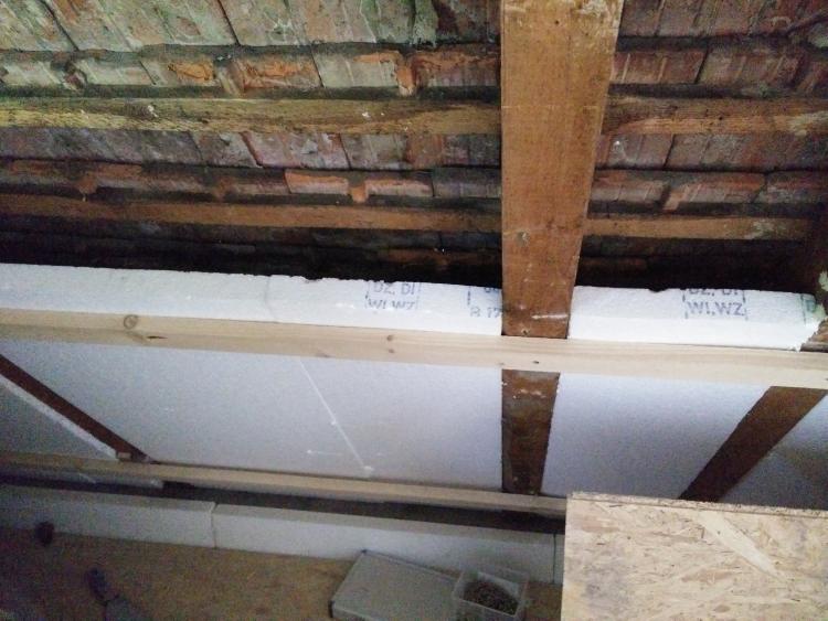

    Ich würde mir noch Gedanken darüber machen, ob EPS hier wirklich das Mittel der Wahl sein sollte.
    Es ist kaum passgenau zu verarbeiten, bereits geringe Längenänderungen oder Bewegungen im Dachstuhl können dazu führen, dass die Platten bei Wind anfangen zu flattern, Luftzirkulation zwischen Sparren und EPS Platten inklusive. Werden die Platten press verarbeitet, dann sind Geräusche bei Bewegungen des Dachstuhls sehr wahrscheinlich. Die Liste der möglichen Schwachstellen ist lang.

    Die Styroporlatten sind 40 mm und nur als versuchsweisse angebracht, wegen Minerallwolle habe ich halt bedenken wegen der fehlenden USB,
    Wir hatten letzte woche ein Stürmisches Wetter mit starken Winböen und Regen, zum glück kein trpfen wasser auf der innenseite, aber ich weiß nicht wie es im winter bei Schnee aussieht.
    deshalb habe ich als Not bzw übergangslösung Hartschaumplatten genommen, die man ja später zur not auch von aussen rausnehmen kann,

    Die Einwände von Gipser waren sehr berechtigt. Erstmal ist abzuklären, ob dein Dachstuhl die zusätzlich Last aus Dämmung und neuer Verkleidung überhaupt tragen kann. Diese Fragen beantwortet dir dein Statiker.
    Auch wenn es jetzt eilt, ist eine kopflose Vorgehensweise das schlechteste was du machen kannst, aus finanzieller Sicht und auch baulicher Sicht.
