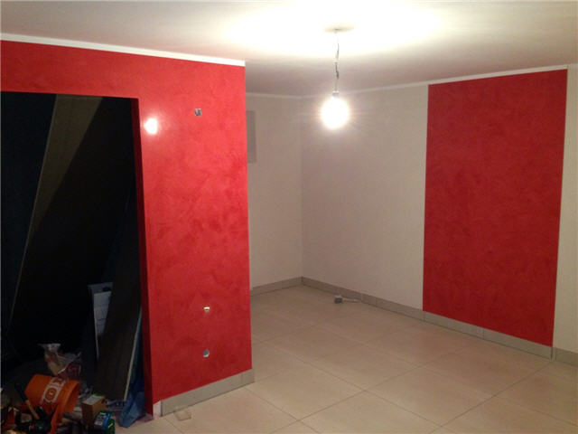

    in meinem Keller soll ein Dampfbad entstehen. Bin schon etwas länger an der Sache dran, falls jemand über ältere Beiträge stolpert. Recherchiert habe ich hier auch und die Stimmen gelesen, die sagen, dass diese Idee nicht unbedingt zu den besten gehört. Ich möchte es aber trotzdem machen.
    Zwei Wände sowie Decke und Boden bestehen aus Beton, zwei andere Wände aus Yton. Ich wollte innen noch 2cm Bauplatte von Botact aufbringen, ebenso ein Duschelement; auf dem Boden und auf den Sitzmöbeln mit Fliesenheizung.
    Meine Frage ist:
    - wie sperre ich ab? Welches Produkt ist zu empfehlen? Reicht
    a) ein (mehrere) Dichtanstrich
    b) nimmt man streichbare Folie
    c) muss es Epoxid sein?
    - ist der Wandaufbau in Ordnung?
    1.) Außenwand (Beton, außen Isloiert) bzw. Yton als Innenwand
    2.) Dichtanstrich oder Epoxid (genau das ist die Frage)
    3.) Dämmplatte 2 cm (Botact)
    4.) Fliesenheizung
    5.) Fliesen
    Oder sollte man 2.) und 3.) tauschen?
    Viele Grüße
    Braunbaer

    ich weiß jetzt nicht genau, was NUB ist. Die Frage von Damals bezog sich auf den gesamten Kellerraum. Der ist mittlerweile hübsch gemacht (vom Fachmann; bin sehr begeistert). Die Sauna steht auch und ist in Betrieb. Nun geht es um das Dampfbad in den Raum. abe hier mal ein Foto; das dunkle Loch auf der linken Seite im ersten Bild soll es werden.
    Viele Grüße

    das ist ein isolierter Wohnkeller, der gegen Wasser abgedichtet wurde. Leider keine "weiße Wanne", weil das Band in der Sohle der Wand vergessen wurde. Der Keller stammt aus 2007 und die Wand ist 30cm Stahlbeton. Etwaiges Wasser wird durch Drainage abgeführt und weggepumpt.
    Bis jetzt ist er trocken.... Klar, was in einigen Jahren passiert, weiß ich auch nicht. Wenn Wasser von außen nach innen wandert - das Risiko bin ich bereit zu akzeptieren.

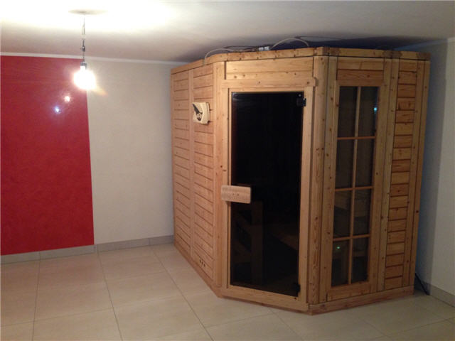

    Wieso taugt dir die Sauna allein nicht, braunbär. Wenn du relativ viel bei relativ niedrigen Temparaturen aufgießt, müsstest du mit deiner bestehenden Sauna einen ähnlichen Effekt erzielen können.
    Ich dachte immer, Dampfbad ist nur was für Weicheier, die die normale finnische Sauna nicht aushalten...

    Weil ich ein Weichei bin:e_smiley_brille02:
    Nein, es ist anders. Ich brauche schon eine Dusche nach der Sauna. Und da dachte ich..... machste ein bisschen größer.... Platz ist da.... Dampfgenerator..... Starkstrom liegt schon.....
    Aber zurück zum Thema: mal abgesehen von den Risiken Tropfsteinhöle und Wasser von außen: womit sperre ich ab?

    Und von so einem habe ich die Sauna geschenkt bekommen. Sein Schwimmbad brauchte eine neue Heizung, damit das Wasser auf über 30 Grad erwärmt werden kann. Neue Heizung brauchte Platz! Also weg mit der Sauna. Eine Familienangehörige wollte sie als Gartenhäuschen verwenden....
