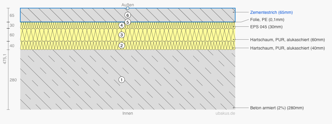

    Unser Architekt hat folgenden Fussbodenaufbau vorgesehen (von oben nach unten):
    EG:
    -15mm Bodenbelag
    -65mm Heizestrich
    -30mm Tackerplatte FBH (WLG 045)
    -110mm EPS Dämmung (WLG 035)
    Summe: 220mm
    OG:
    -15mm Bodenbelag
    -65mm Heizestrich
    -80mm EPS Dämmung (WLG 035)
    Summe: 190mm
    Leider wurde der Meterriss im EG vor dem abschweissen der Bodenplatte eingezeichnet. Wir haben im Wohnzimmer eine Hebeschiebeanlage die ebenerdig von innen in den Garten führt. Jetzt habe ich die Vermutung (habe den Fensterbauer noch nicht erreicht), dass der FFB später um circa 4 mm über der Hebeschiebeanlage liegen wird und nicht mehr ebenerdig sind.
    Jetzt habe ich mir folgenden Fussbodenaufbau im EG überleg:
    -15mm Bodenbelag
    -65mm Heizestrich
    -100mm Hartschaum PUR alukaschiert (WLG 023)
    Damit würde ich den FFB um 1 cm runter setzten.
    Kann ich das so realisieren? Sind PUR Hartschaumplatten zu empfehlen?

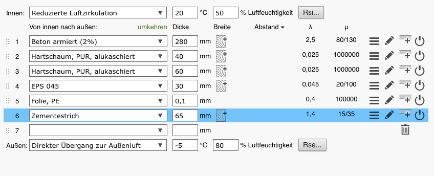

    Ich habe mit einem U Wert Rechner rum probiert, die Bilder habe ich angehangen.
    Meine Architekten habe ich noch nicht erreicht, werde ich morgen erste versuchen, da das ganze mir gestern erst aufgefallen ist.
    Vielen Dank vorab für Euer feedback.

    Bei dem erstgenannten Aufbau (für das erdberührte EG) mit 110mm Dämmung erreichen wir nach Deinen Angaben einen U-Wert von 0,29 W/m²K.
    Gefordert werden bei erdberührten Bodenplatten in Wohnbereichen 0,17 W/m²K.
    Das passt also schon einmal nicht.
    Bei 10cm dicker Wärmedämmung der WLG 023 erreichen wir einen U-Wert von 0,21 W/m²K, das bedeutet: hier lägen wir günstiger.
    Aber auch bei 11cm WLG 023 kommen wir rechnerisch nur auf 0,2 W/m²K (und nicht auf die 0,17).
    Den angegebenen Bodenbelag müssen wir in der Berechnung unberücksichtigt lassen.
    Auch beim Nassestrichen sind Unschärfen in der Bewertung unbedeutend, da es keine "klassischen", heißt: festgelegte Werte für die Wärmeleitfähigkeit gibt. Das ändert sich außerdem mit der Zusammensetzung, aber das auch eher marginal.
    Frage Deinen Architekten nach der Berechnung der Wärmedämmung, was er für einen U-Wert errechnet hat.

    Laut meiner Rechnung (U-Wert Rechner) komme ich mit einer 100mm WLG 023 Dämmung auf einen U-Wert von 0,200 W/m2k.
    In dem Wärmeschutznachweis ist der Bodenaufbau vorgegeben. D.h. Wenn ich die PUR-Dämmplatten (10 cm) verwenden, dann erhalte ich ja einen besseren U-Wert, oder liege ich da falsch?
    Ist der U-Wert von 0,17 w/m2k für bestimmt Bauweisen, KFW55 oder ähnliches?

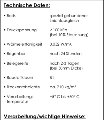

    der Innenputz ist jetzt drin und wir stehen kurz vor der Dämmung des Fussbodens (warten noch auf Eli und Heizung/Sänitär Mann).
    Jetzt hat uns einer der Estrichleger angeboten, eine Ausgleichschüttung im EG (60mm) und im OG (40mm) zu installieren. Danach könnte ich die zweite Lage mit Dämmung auslegen ohne viel schneiden zu müssen. Nur der WLG ist etwas schlechter mit 0,052. Ist sowas empfehlenswert oder soll ich lieber Paletten legen und dann mit gebundener Schüttung zwischen den Rohren arbeiten? Lose Schüttungen zwischen den Rohren ist lt. unserem Bauleiter nicht empfehlenswert bzw. nicht mehr erlaubt.
    Ich dachte eigentlich, das wir erst die Ausgleichsschüttung machen lassen und ich dann da drauf die PUR-Dämmplatte (alukaschiert) drauf lege. Jetzt sagt unser Architekt das das nicht so gut ist wegen der ALU Einlage (mittendrin Diffusionsdicht).
    Gibt es XPS Platten mit einem WLG 028?
    Anbei noch das Datenblatt von der Ausgleichsschüttung.
