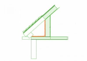

    Wir renovieren gerade noch und haben an einer Seite des Hauses einen Drempel, der vorher durch eine Luke zu erreichen war und and Abstellraum genutzt wurde.
    Durch die Luke hats natürlich gezogen.
    Wir wollen den Drempel nicht mehr so benutzen. die Luke wird zugemauert, der Drempel ist nachher nur noch durch Abdecken der Ziegel zu erreichen. Ich wollte nun sichergehen, dass ich so richtig vorgehe.
    Die neue Zwischensparrendämmung wurde von uns ca. Ein Meter überden Drempel hinaus gelegt. Zusätzlich haben wir raumseitig an die Sparren PUR Platten angebracht, die reichen bis an die Drempelwand.
    Nun würde ich die Drempelwand von hinten und den Drempelboden mit WDVS Platten bekleben, selbe Stärke wie später mal die Außenwanddämmung sein soll. Die Drempelwand ist massiv gemauert aus 30cm Hohlblock Bimssteinen.
    Ist das so korrekt? Unsere Luftdichte Ebene führt die Sparren hinunter und ist mit dem Putzder Drempelwand raumseitig verklebt.
    Oder ist es sinnvoller zwischen den Sparren auch im Drempel komplett zu dämmen?
    Anbei ein Bild, die orangene Linie ist dann die von mir gedachte Dämmung aus WDVS.
    Unter den Ziegeln gibt es keine Unterspannbahn, anders als im Foto ist die Außenwand EG genau unter der Drempelwand. Die Haustür darunter ist nach hinten versetzt. Also kein Wohnraum unter dem Drempel.
    Lg und danke für Tipps

    Aus was ist den der Drempel Boden Beton?
  3. SIL
    10.436
    4.019
    Die Dämmlage ist so in Ordnung, da keine Unterspannbahn wozu zwischen den Sparren? , sie führen nur die Dämmung an der aufsteigenden Bimswand bis hoch, letztes Stück am besten mit Steinwolle. Und nun beginnt die Debatte :e_smiley_brille02:soll unter der liegenden Dämmung da gegen 'beheizt' eine Abdichtung hin oder nicht wir fragen dazu mal das Fabian

    Ja Boden ist Beton.
    Wie meinst du "dagegen beheizt"? Welchr Abdichtung? Bitumen Bahn? Oder PE Folie?
    Also im Trempel und unter dem Betonboden ist "kalte" Außenluft.

    Ja aber ein 'auskragendes Betonteil' aus dem warmen Bereich, m. E. gehört dort eine 'Dampfbremse' hin (Bitumen).

    Mhh ok. Mit welcher Begründung? Vollkommen überdacht und Vorderkante und Unterseite sind komplett verputzt.
    Eine Verputzte Außenwand bekommt ja auch keinen Bitumenanstrich innen?!

    Also Du hast eine auskragende Betonplatte (Boden Drempel) und eine Darunter stehende Wand (unter Drempelwand), die ein WDVS bekommt? Die Drempelwand wird von außen gedämmt? Wenn das so ist, dann sehe ich da schon eine Notwendigkeit, die Unterseite der auskragenden Betonplatte auch zu dämmen. Dann wäre ja alles eingepackt.

    Ja so wird es auch gemacht. Auskragende Betonplatte von unten und oben gedämmt, Außenwand gedämmt und die Drempelwand.
    Weiß jetzt nur nicht was der SIL mit den Bitumenbahnen wollte.

    Wie jetzt WDVS es hieß doch nur innen, Untersicht ist fertig geputzt.

    Wenn alle 'Seiten' gedämmt werden brauchen sie natürlich keine Bahn einarbeiten.
