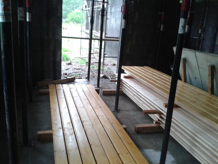

    Ich möchte unseren Dachüberstand (Nadelholz) streichen. Nun war ich heute im Holzfachhandel, dort hat man mir eine Holzimprägnierung und Holzlasur auf Öl Basis empfohlen. In einem anderen Fachgeschäft für Farbe hieß es Holzschutzgrund, Dünnschichtlasur (2x) und Dickschichtlasur drauf...diese wären allerdings nicht auf Öl Basis sondern Wasser. Nun wer hat jetzt Recht?
    Kann mir jemand eine Empfehlung geben, was hält am längsten? Womit ist euer Dachüberstand behandelt, wisst ihr das?
    Vielen Dank.
    P.S. Es handelt sich um einen Erstanstrich / Neubau.

    1. Wenn man lösemittelhaltige Dünnschichtlasur verwendet, braucht man keinen extra Holzschutzgrund, da Biozide bereits enthalten sind und die maximal mögliche Eindringtiefe (ist eh nicht viel) damit bereits erreicht wird.
    2. Dickschichtlasur ist für "maßhaltige" Bauteile (Fenster, Türen etc.) gedacht und für Dachuntersichten falsch.
    3. Dachuntersichten sind auf der Traufseite relativ geschützt. Die Ortgangbretterung ist aber i. d. R. stärkerer Belastung ausgesetzt. Wasserbasierte Materialien werden zwar immer besser, reichen aber von der Haltbarkeit noch nicht an die herkömmlichen Dünnschichtlasuren heran.

    Ein Holzschutzgrund ist IMMER effektiver, als irgendwelche integrierten Kombi-Mittel. Da sind nicht nur Biozide sondern auch Fungizide drinne. Das wäre also der 1. Anstrich...
    Der 2. wäre eine gefärbte Dünnschichtlasur - was du dir da halt ausgesucht hast an Farbe ( Pigmente ).
    Der 3. / 4. Anstrich mit diese gefärbten Dünnschichtlasur - sollte die gleich sein ( Pigmente ).
    Ich sollte vor einem Wiederanstrich 10-15 Jahre haben - nach 2 Jahren schaut es zumindest noch aus wie am ersten Tag :konfusius
    Die jeweiligen Trocknungszeiten beachten! Immer beider Seiten des Holzes streichen! Nur Zeug aus dem Fachhandel nehmen, keine Baumarktware... du willst ja nicht so schnell wieder streichen müssen, außerdem brauchst dann Gerüst oder Leiter, musst über Kopf arbeiten etc. pp.
    Viel Zeit einplanen... ich habe für die ganzen Holzpakete mit Sparen etc. mehrere Wochen nur gestrichen, da wirst echt blöde. Erst recht wenn das Wetter nicht mitspielt...

    Diese Kombimittel - wie Du es bezeichnest, also klassische, lösemittelhaltige Dünnschichtlasuren sind identisch mit "Holzschutzgrund", nur das sie zusätzlich pigmentiert sind.
    Schon wieder falsch, denn "Biozide" ist der Überbegriff für Fungizide, Bakterizide oder Algizide etc. und diese sind bereits in "Dünnschichtlasuren" wie o. g. im notwendigen Ausmaß enthalten.
    Das kann schwierig werden, wenn alles schon verbaut ist, sollte aber vor dem Einbau bereits einmal erleigt sein.
    Ebenfalls falsch, denn Dünnschichtlasur kann ebenfalls Thixotrop eingestellt sein
    Nix für ungut andreas, aber bleib da mal besser in Bereichen, wo Du Dich auskennst.

    Dünnschichtlasuren blättern nicht, wenn überhaupt passiert das bei schichtbildenden Dickschichtlasuren.
    Dickschichtlasuren halten länger und schutzen das Holz besser, bei mir ist vor 4 Jahren Dickschichtlasur von B...ex draufgekommen, hält selbst auf den Laibumgsbrettern der Wetterseite tadellos - Nächster Anstrich wohl erst in 5 Jahren notwendig.
    Helle Dünnschichtlasuren sind ruckzuck ausgeblichen, habe ich beim Holzunterstand drauf.
    PS: Wenn du die Holzoptik erhalten möchtest, dann wäre Dickschichtlasur eher ungeeignet.

    Wurde ja bereits beantwortet. Wobei man vielleicht grundsätzlich sagen muss, dass Dickschichtsysteme darauf schon auch "halten" würden.
    Dünnschichtlasuren werden in der Regel eher auf Hölzer verarbeitet, die Bewegungsschwankungen durch Kälte, Wärme, Feuchte und Trocknung unterliegen. Also "nicht maßhaltigen Bauteilen".
    Dickschichtlasuren sind, wie der Name schon sagt, Schichtbildner, die bei diesen Bewegungsschwankungen dazu neigen dann aufzureißen und damit schneller zu verwittern.

    Auch abhängig natürlich vom Holztyp und der Art der Bewitterung ist es eher davon abhängig wieviel Pigment in welchem Farbton aufgebracht wurde.
    Dickschichtsysteme haben nicht wirklich mehr Pigmente, sondern mehr (transparente) Kunstharze, die eben als Schichtbildner fungieren und welche Nachteile dies haben kann ---> steht oben.
    Und nur, weil es bei Dir gut hält, heißt es nicht, das es deswegen richtig ist.
    Dickschichtlasuren erhalten die Holzoptik genauso wie Dünnschichtlasur, weil der eigentliche Schichtbildner transparentes Kunstharz ist.
    Sie haben vielleicht etwas mehr "Tiefenwirkung".
