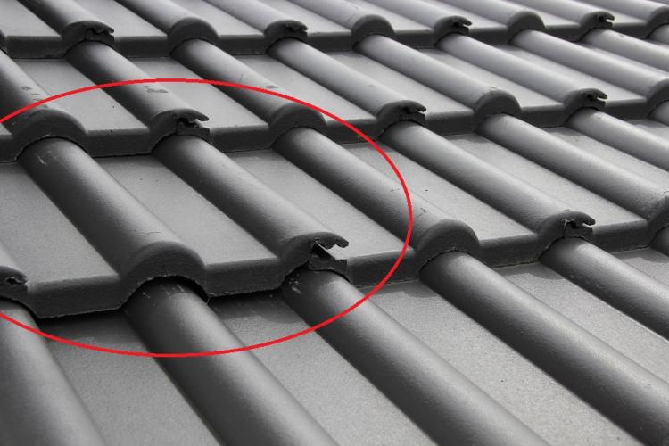

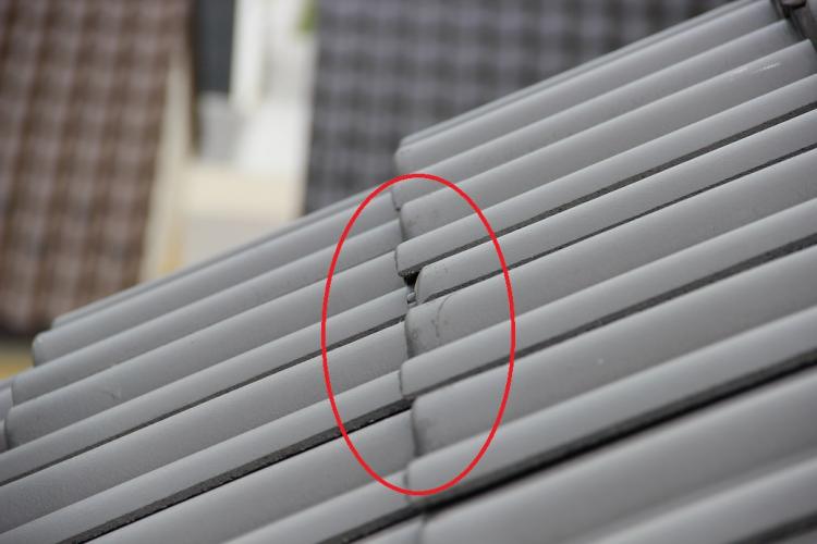

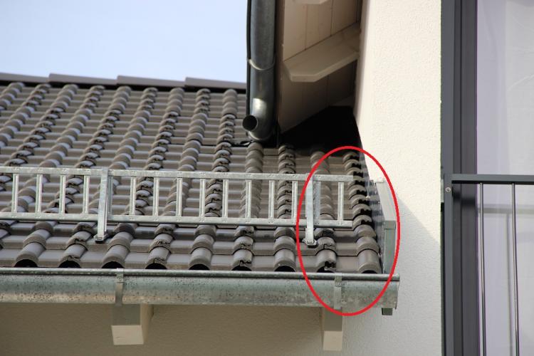

    Könnt Ihr bitte einen Blick auf die Verlegung meiner Dachsteine legen. Zum Teil liegen die Steine nicht richtig aufeinander. An der Dachgaube wurden wohl die falschen Steine verwendet.
    Muss ich so etwas akzeptieren oder kann ich hier einen Mangel geltend machen?
    Vielen Dank
    Andi

    Die ersten drei an der Gaube sind Flächenziegel die geschnitten worden. Der Rest sind halbe Ziegel vom Hersteller, deshalb auch die Deckfalz. Ob das ein Mangel ist? Ich denke nicht, auch wenn es beknackt aussieht. Ob die Steine sooo dicht am Blech liegen müssen/ sollten ist schon eine andere Frage und ob die Höhen des aufgehenden Blechschenkels passen. Letzteres kann man anhand der Fotos ohne Bemaßung und dem Betrachtungswinkel nicht sehen.

    Dann vermute ich den aufsperrenden Ziegel dadurch, dass der Ortgang in dem Bereich zu fest angeschraubt wurde oder der Ziegel selber geschraubt wurde und zu fest angezogen wurde. Überarbeitungsfähig. Der Anschluss sollte auch noch mal Nachgeschnitten werden. So kann er sich ziemlich schnell zusetzen.

    Nee, Kalle... irgendwo in den ersten 3 Reihen sind Halbe, weiter Oben nicht mehr, das sind ungeschnittene ganze Steine...
    Ich hätte die Übergehende weggeschnitten, dann kommt aber Gemotze, das so viel Platz zwischen Blech und Steinen ist...

    Nö mein lieber H.PF....es gibt für Wandanschlüsse mit unterliegendem Blech ganz klare Regeln gemäß den Regeln für Dachdeckungen mit Tonziegeln-. bzw. Betondachsteinen die da besagen: Die Dachziegel bzw.- steine müssen das unterliegende Blech mind. 10 cm überdecken und dann muß ein freier Wasserlauf von 4 cm vorhanden sein...Also motzen ist nicht........ok ?:bierchen:

    Gibt es eine Quelle / Norm / Standard auf die ich mich berufen kann bzgl. des mangelhaft ausgeführten Dachanschlusses an die Gaube?
    Hätten hier richtige, volle Dachsteine verwendet werden müssen?

    Fachregeln des Dachdeckerhandwerks oder alt. ZVSHK.
    Nein hätten sie nicht. In den ersten 3 Reihen wurden irgendwo zuvor halbe Steine gedeckt, daher verschiebt sich auch die Wasser/Deckfalz zu den weiter oben liegenden Steinen. Da die Steine eh geschnitten werden müssen. Was ich ja oben schon erwähnt hatte, wird voraussichtlich eh die halbe Deckfalz weggeschnitten - dann ergibt es, bis auf den Fugenversatz in der Deckung, wieder ein einheitliches Bild.
