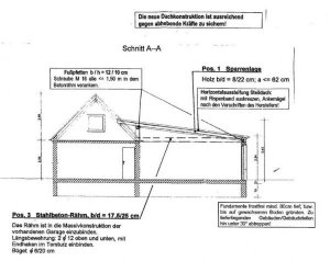

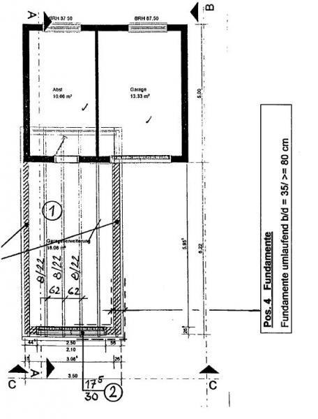

    Guten Tag,
    für eine Garagenerweiterung (KS-Plansteine, 6DF) von 6,30x3,60m (incl. Verblender) mit Anbindung an ein vorhandenes Steildach hat mein Statiker mir Dachsparren von 8x22 sowie die Aussteifung mit einem Rispenband vorgegeben. O-Ton: "Horizontalaussteifung Steildach: mit Rispenband auskreuzen, Ankernägel nach den Vorschriften des Herstellers"; das steht so in der Statik.
    Aufgrund der geringen Dachneigung müssen wir sowieso ein wasserdichtes Unterdach einbauen, so dass zunächst eine komplette Schalung vernagelt wird. Ist dann immer noch das Rispenband erforderlich ? Soll heißen: Können die Sparren noch irgendwo hinwandern, wenn die Schalungsbretter komplett vernagelt wurden ?

    Einfach mit Schalung aussteifen ist nicht. Wenn dann diagonal verschalt oder mit versetzten Stößen die der Statiker vorgibt.
    Ansonsten kann man mit entsprechend zugelassenen Platten das Dach aussteifen. Hier sind dann aber auch versetzte Stöße und vorgegebene Vernagelung wichtig.
    Bei größeren Sparrenhöhen sollten zudem Blocker eingesetzt werden um das Kippen der Sparren zu verhindern.

    Schalung aus z.B. Rauspund ist grundsätzlich ohne genauen Nachweis nicht (mehr) zur Scheibenausbildung zugelassen. Natürlich kann man den Aufwand betreiben, über eine Finite-Elemente-Berechnung den Scheibennachweis zu führen. Viel Spaß dabei!

    Hallo Rafael,
    Deine Frage ist vollkommen berechtigt.
    Zu Deiner Überschrift: "Dachsparren aussteifen"
    Das deutet auf ein falsches Verständnis der Bedeutung des WRB hin.
    Es geht nicht um die Sparren.
    Stell Dir ein großes Satteldach vor, 45°, Giebel gemauert.
    Der Wind in Dachlängsrichtung wirkt auf den Giebel.
    Standsicher ist das nur, wenn der Giebel sich oben abstützen kann.
    Da ist aber nichts Massives - nur das Dach.
    Der Wind wird also auf die Dachfläche übertragen, durch die schrägen WRB nach unten auf den Kniestock gezogen und dort über Knaggen und Fußpfette "abgeführt".
    Das WRB wird oft unterschätzt, denn es kann sehr große Zugkräfte aufnehmen.
    Bei kleinen flachgeneigten Garagendächern ist das Anordnen eines WRB fast ein Witz.
    In der Regel hat man für Windlast ausreichend bemessenene Stb.-Ringbalken da liegen.
    Dann brauchst Du keine Scheibe.
    An Deiner Stelle würde ich mir die Funktion erklären lassen.
    "Für welche Last auf welche Fläche?"
    Lass Dich nicht mit "Aussteifung allgemein" u.ä. abspeisen.

    zunächst einmal herzlichen Dank für diese Rückmeldungen und auch die Erläuterungen.
    Ich habe mir das natürlich nicht großartig erklären lassen, sondern bin fälschlicherweise davon ausgegangen, dass die Sparren nicht wegwandern sollen.

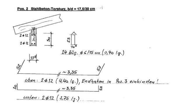

    Ein Ringbalken aus Beton ist natürlich vorhanden, lt. der Statik 17.5x25h bzw. 20x30h im Bereich des Sturzes mit entsprechender Bewehrung.
    Wem darf ich jetzt aber wieder mehr glauben ? Dem Statiker, der das hereingeschrieben hat oder dem Zimmermann, der mir sagt, es ist nicht notwendig, wenn die Schalung aufgenagelt wird ?

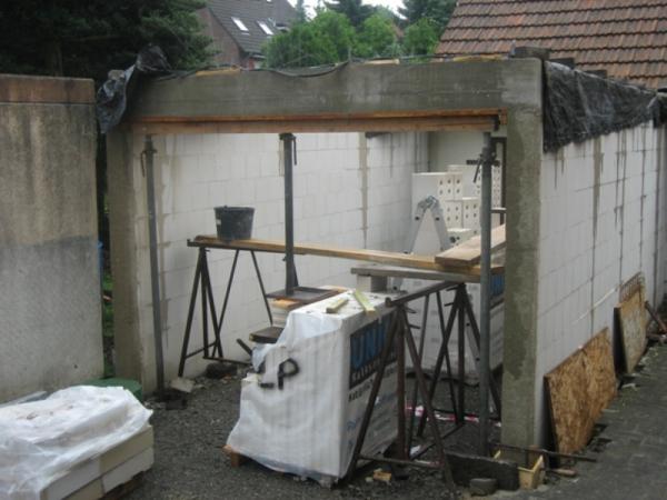

    Eine 17,5er Wand knapp 3,50 m hoch - das ist schon sportlich. Vermutlich müsste in Höhe des "Stahlbetonrähms" ausgesteift werden, damit die Wand gehalten wird. Das Ding ist so wie dargestellt niemals als Ringbalken nachgewiesen oder zu gebrauchen. Da nützen auch 2 Windrispenbänder auf den Sparren nichts, weil die Lasten nicht ins "Stahlbetonrähm" eingeleitet werden können.
  18. #18 Gast036816, 02.08.2012
    @ Thomas Traut - dazu kommt eine menge an eigenleistung im rohbau.
    bei dem dach - mal davon abgesehen, dass das beide gebäude behämmert aussehen - mit dem bestandsbau und anbau nähert man sich den vereinten hüttenwerken - braucht es noch bisschen mehr als aussteifung.
    scheint wohl eine sehr witzige baustelle zu sein. an der planung gespart - koste es was es wolle, bauleitung und ausführung in eigenleistung, was dann noch fehlt - da gibt es internet.

    wenn ich mir das bild mit den gerüstteilen anschaue, weiss ich welche fachleute an deinem werk tätig sind.
