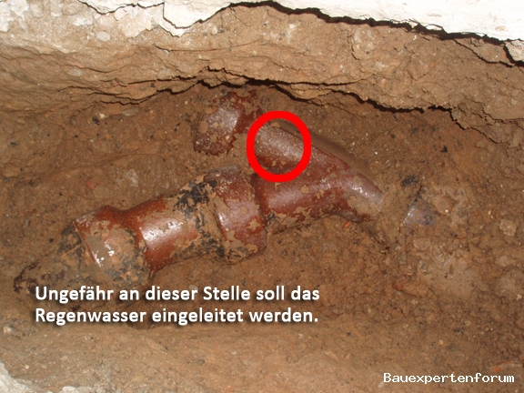

    In unmittelbarer Nähe meines Dachrinnenfallrohres liegt untererdig ein Tonrohr; Außendurchmesser ca. 13 cm. Ich möchte nun das Regenwasser in das Tonrohr einleiten und müsste dazu nachträglich einen entsprechenden Anschluss anbringen.
    Meine Fragen:
    1. Geht das?
    2. Kann ich das selbst machen? Schätze mich als handwerklich sehr geschickt ein.

    aja und gibt es auch so etwas wie eine Planung?
    Was läuft denn in der bestehenden Leitung?
    Wieviel läuft da drin?
    und Wieviel soll dann dazu kommen?
    und da wo der rote Kringel ist bekommst es eh nicht ordentlich angeschlossen.

    ...aber grundsätzlich geht das mit einem entsprechenden Übergangsstück ( KGUSM ) schon.

    was ist denn das für ein "Tonrohr" = ist der Anschluss überhaupt zulässig ?
    paast das von den hydraulischen Gegebenheiten oder wird das nachher das Chaos ?
    also: Handwerk hin oder her - weißt du, was du da machen willst oder "Versuch und Irtum" ??

    wie erkennbar, handelt es sich um einen Abzweig, also ein Formteil.
    Hier zusätzlich seitlich einbinden zu wollen ist zum Scheitern verurteilt.
    Wo ist denn das Fallrohr derzeit angeschlossen?

    mal ganz abgesehen ob du da überhaupt regenwasser einleiten darfst ( hängt von dem abwassersystem am hauptkanal ab, mischsystem oder trennsystem.), da wo der kreis ist geht nix.
    du brauchst eine längere gerade rohrstrecke und da mußte auf KG-rohre mit schiebedoppelmuffen umstellen und einmal kg-anschlussstück für ton spitzende und einmal für kg-muffe verwenden.
    für laien naja spannende geschichte aber machbar.
