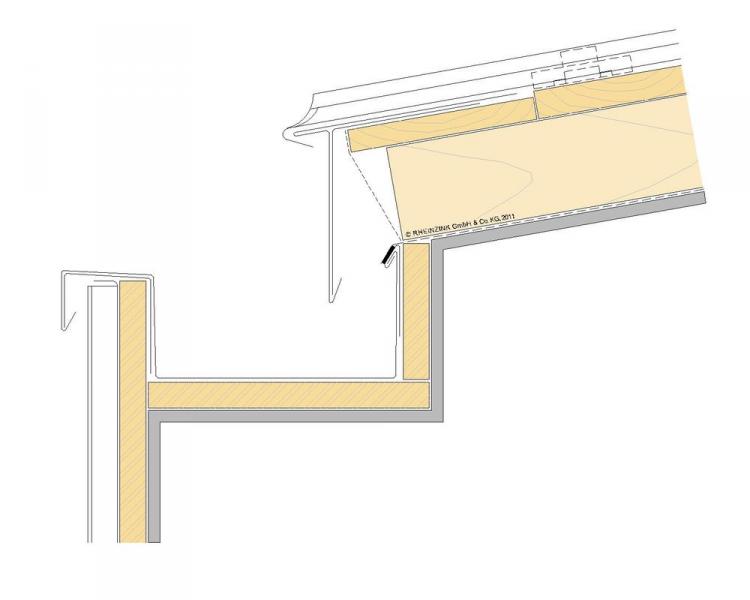

    Sehr geehrtes Forum,
    ich möchte eine innenliegende Dachrinne, ähnlich dem beiliegenden Detail der Fa. Rheinzink, planen, ausschreiben und herstellen lassen. Die Empfehlungen lauten wie folgt:
    -Starkes Rinnengefälle (≥ 5 mm/m) vorsehen
    1. Notentwässerung vorsehen
    2. Sicherheitsrinne vorsehen
    3. Abstand zwischen Rinne und Sicherheitsrinne ≥ 20 mm
    4. Dehnungsabstände beachten
    5. Thermostatgesteuerte Rinnenheizung und Schneefangsystem vorsehen
    Ich gehe davon aus, dass eine Thermostatgesteuerte Rinnenheizung nicht notwendig ist.
    Meine Fragen:
    6. Ist eine Sicherheitsrinne zwingend erforderlich? Man könnte auch die Hauptrinne mittels Enke Pur od. gleichwertig entsprechend dicht und sicher herstellen.
    7. Wie sieht es mit der Revisionierbarkeit des Regenfallrohres aus? Normalerweise verwenden wir Loroeinläufe mit Revisionsklappe als Standrohre. Dies ist nicht möglich, da auch das Regenfallrohr hinter dem WDVS verschwinden soll. Ist eine Revisionierbarkeit pflicht? Im Prinzip ist das Regenfallrohr über die Rinne Revisionierbarkeit. Die Rinne hat eine Höhe von 3,00m, es handelt sich um ein Einfamilienhaus. Sonst müsste man eine Revionsklappe innen oder außen vorsehen, was ich nicht schön fände und was ich für anfällig und nicht vernünftig herstellbar halte.
    Viele Grüße und besten Dank für die Auskünfte im Voraus.

    Sicherheitsrinne weglassen = Mangel. Auch ohne Schaden!
    Fehlende Revisionierbarkeit = Mangel. Auch ohne Schaden!
    Insbesondere die Revisionierbarkeit ist unverzichtbar. Wenn das Rohr verstopft, wird zwangsläufig Wasser innerhalb des Gebäudes austreten.
    Es ist nur die Frage, ob die Revision unterhalb des WDVS erfolgen kann.
    Aber - mal so ganz doof gefragt. Warum bringt man eine Kaltluftleitung HINTER der Dämmung an?? Damits innen schöne Schimmelstreifen gibt?
    Denn zu nichts anderem wird die Fallleitung im Winter!
    Ich halte ja schon nichts von unsichtbaren Fallrohren und Rinnen, aber die noch zu mißbrauchen, um die Dämmhülle massiv zu unterbrechen, ist :mauer!
    Wenn so etwas "Schickes" gewollt ist, dann eine Vorhangfassade, die demontabel ist und im Bereich des Fallrohrs mit einem Streifen hochdämmenden Materials ausgelgt ist!
    So gibt das Schäden mit Ansage und Anlauf

    Verstehe ich nicht..."form follows function" hatten wir gelernt. Wo will ich das Regenwasser haben? Außerhalb des Gebäudes! Warum leite ich dieses dann hinter die geputzte Fassade? Im Schadensfall ist es nicht mit einer kleinen Reparatur geatn. Das kostet dann richtig Asche.
    Haben hier im Ort auch gerade mehrere neue Gebäude wo Fallrohre im WDVS verlaufen. Klar...sieht besser aus als mit Rinne + Fallrohr. Doch wehe es kommt zum Schaden....
    Ich halte nichts von solchen Konstruktionen!

    Ich hatte gehofft das solche Konstruktionen aus den 70er Jahren nicht mehr gebaut werden...
    Aber es scheint immer wieder Menschen zu geben die Wasser im Hause mögen.
    Lass es sein, dieses Detail ist hoch Schadensanfällig. Und WENN da Schäden kommen wird es richtig teuer!
    Und du planst da schon die Bauschäden direkt mit ein, wie kann man nur auf die Idee kommen, die Sicherheitswanne wegzulassen?

    Mich würde interessieren, in welcher DIN / Anforderung die Revisionierbarkeit steht. Ich könnte mir vorstellen, dass es bei Einfamilienhäuser mit geringer Traufhöhe eine Sonderregelung gibt.
    Das Fallrohr könnte ich auch sichtbar ausführen. Aber die Rinne wird wohl sollte schon unsichtbar sein, im Prinzip eine optische Angelegenheit.

    Die Fachregeln des deutschen Dachdeckerhandwerks schreiben ganz klar eine Notentwässerung vor.....eine Rinnenheizung wird empfohlen....ich frage mich auch, warum wegen ein paar €uros mehr auf soviel mehr Sicherheit verzichtet werden soll..?:motz
    Fachregel für Metallarbeiten im Dachdeckerhandwerk
    10 Dachentwässerung
    10.1 Dachrinnen
    10.1.3 Innen liegende Dachrinnen
    (1)
    Innen liegende Dachrinnen ( Abb. AIII.30 ) werden in Haltekonstruktionen oder auf durchgehenden Unterlagen verlegt. Damit bei erhöhtem Niederschlag oder verstopften Abläufen kein Wasser in das Gebäudeinnere dringen kann, müssen
    unabhängige Abläufe, ausreichende Notabläufe sowie
    eine Sicherheitsrinne mit eigener Entwässerung
    vorgesehen werden, die für sich allein die gesamte anfallende Niederschlagsmenge ableiten können.

    mal abgesehen von der (inzwischen) notwendigen Sicherheitsrinne, werden Sie kaum eine Kantfirma finden, die Ihnen diese Kantung in einem Stück bei ausgeprägtem Gefälle kanten kann.
