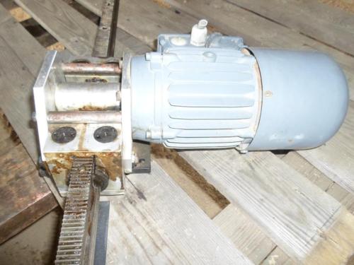

    Ich habe im Intenet Angebote von Dachlukenausstiegen gesehen, die die Luke motorisch öffnen. Und das in durchaus akzeptabler bis guter Geschwindigkeit. Nun möchte ich einen solchen Antrieb nutzen, um eine Falltür zum Keller automatisch zu öffnen. Platz um einen solchen Antrieb einzubauen ist reichlich da. Mir ist es aber nicht gelungen herauszufinden, was genau für ein Antrieb genutzt wird. Ich weiß nur, dass er elektrisch angetrieben ist und offensichtlich wie ein Teleskop funktioniert.
    Die Hersteller der Dachluikenausstiege everkaufen aber nur komplette Systeme - mit Dachluke. Und ich benötige nur die Antriebe.
    Weiß jemand wie solche Antriebe heißen und wie bzw. wo man sie beziehen kann?

    Es gibt im Bereich der Rauchabzugsanlagen (bzw. RWA) verschiedene Antriebssysteme und zugehörige Steuerungen (bestehend zumeist aus Steuereinheit, Notstrombatterie und Handauslösung über Taster bzw. manuelles, schritweises Öffnen zur Lüftung) Als Antriebe kommen dabei sowohl Kettenantriebe, Klapparmantriebe o.a. zum Einsatz. Die Suche nach RWA + Antrieb sollte erfolgversprechend sein.

    Vielen Dank. Hat mir sehr geholfen. In der Tat hat das Laufen über die Falltür nichts mit dem Antrieb zu tun. Ich kann am1003 aber beruhigen: Es handelt sich um eine Platte aus verleimten und vernuteten Eichenbohlen 2000 x 600 x 50. Da kann man mit einem Auto drüber fahren.

    google nach motorantriebe 230 volt. du solltest die hubhöhe und das hubgewicht wissen, damit du den richtigen antrieb findest. eventuell sind auch 2 antriebsmotore erforderlich. beim hubgewicht beachten: schneelast, mit oder ohne?

    Bei dem Gewicht würde ich zu einem Zahnstangenantrieb raten- die Dinger heben auch in großen Glashäusern die Lüftungsklappen/Fenster auf...
    Gibt's in hübsch und neu auch- schaut aber im Prinzip so oder ähnlich aus.

    In der Gewichtsklasse wird es bei Zahnstangenantrieb oder Spindelantrieb wohl kaum noch mit 1 Antrieb zu bewaeltigen sein. Bei 2 Antrieben sollte man sich auch um das Thema "Synchronisierung" der Antriebe Gedanken machen... (von Sicherheitsanforderungen an kraftbetaetigten Einrichtungen gar nicht erst zu reden,,,)

    Ganz wichtig ist in dem Fall auch die Frage der "Notöffnung" falls es keinen zweiten Zugang zum Keller gibt.
    Ausfall das Antriebes bedeutet eine von oben nicht zu öffnende Luke! und genau dann muß ich aber von unten dran.
