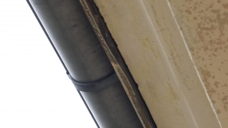

    unser Haus (Bj. 1933) soll neu verputzt werden. Zwischen Dachkasten und Mauerwerk ist ein mitunter fingerbreiter Abstand (mal mehr, mal weniger). Die Putzer meinen, das könne man mit Acryl schließen. Dazu erscheint mir die Lücke jedoch etwas zu groß und dahinter ist auch ein Hohlraum.
    Hat jemand eine bessere Empfehlung? Ich habe mal etwas von "Anputzkanten" gehört, weiß aber nicht, ob das gehen würde.
    Anbei ein Foto.
    Vielen Dank im Voraus für Ihre / Eure Ideen!

    Von wann ist das Dach? Warum soll der Spalt zwischen Stirnbrett und Betonkante geschlossen werden?

    Das Haus (und das leicht abstehende Brett) sind aus den 30er Jahren. Das Dach wurde Anfang der 90er erneuert (neue Ziegel). Dabei wurde aber an dem Brett nichts verändert.
    Vor zwei Jahren wollten sich Wespen einnisten. Damit das nicht wieder passiert, dachten wir es ist besser, den Spalt irgendwie zu schließen.

    Dann nimmt ein Kompriband. Hauptsache das Unterdach entwässert nicht hinter dem Brett und durch den Spalt.
