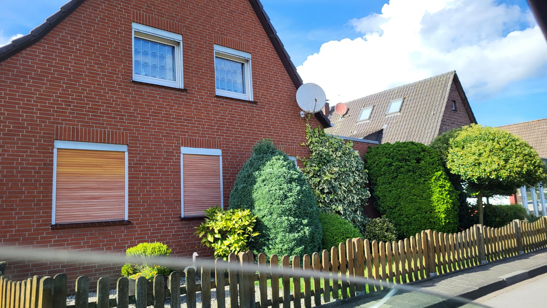

    Wir haben uns eben ein Haus aus dem Jahre 1939 angeschaut mit einem dachgeschoss/1. Stock von ca 40 m².
    Es zieht sich ein riss durch die vordere Seite des hauses im eg angefangen bis unter das Dach. Der riss ist auch von innen zu sehen, ca 1 bis 2 cm breit.
    Der Makler redete davon das evtl das komplette 1. OG/Dach abgerissen und neu aufgesetzt bzw neu gemauert werden müsste. Sprich oberhalb des eg alles weg und einmal neu.
    In welchem Rahmen bewegt man sich da für den einfachen Aufbau? Sprich 1. Og mauern, Dachstuhl mit Dach, Fenstern, Dämmung? Der Makler sprach da von ca 30.000 Euro, was mir doch sehr wenig vorkommt.
    Elektrik und Wasser nicht eingerechnet, das müsste eh einmal neu.

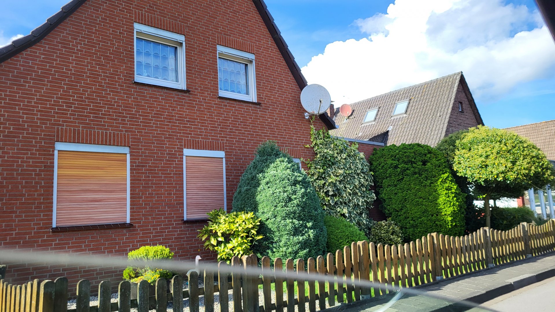

    So, 2 Schnappschüsse die privat gemacht wurden, habe ich eben noch hochgeladen. Auf dem einen Bild sieht man den Riss in der Fassade. Innen ist er wesentlich größer. Im EG gar nicht zu sehen, im 1. OG oberhalb und unterhalb des Fensters. Er zieht sich von Dach bis zum Boden runter.

    Ich weiß nicht, wie der Makler darauf kommt, dass der Riss zwingend vom Dach stammt, weil er oben breiter ist. Die Senkungsrisse bei unseren Nebengebäuden sind alle oben breiter, als unten, da die Wände durch die Absenkung nach außen scheren.

    Von außen ist er schmaler und sieht für mich unbedenklich aus. Zeige mal die Pläne (alle Grundrisse und Schnitt). Ich würde hier vermutlich mit einem Besserungsschein arbeiten, heute weniger dafür zahlen und aufzahlen wenn sich die Substanz als stabil solide erweist. Dummerweise wird eine energetische Aufholpflicht dabei stören, den Zustand über Jahre zu monitieren.

    Also aufs erste wirkt das Haus alles andere als abrissfertig. Da lohnt es sich auf jeden Fall mit jemandem der Ahnung hat vor Ort durch zu gehen

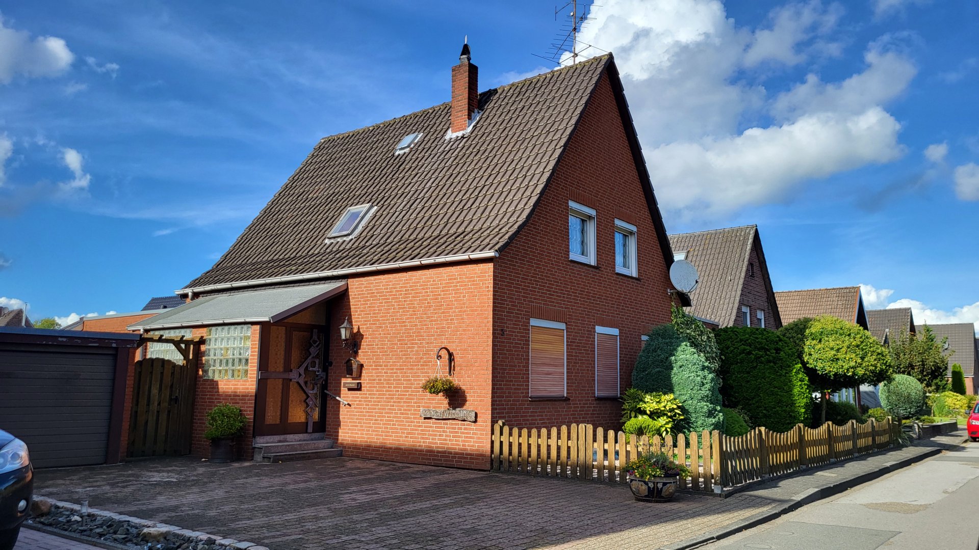

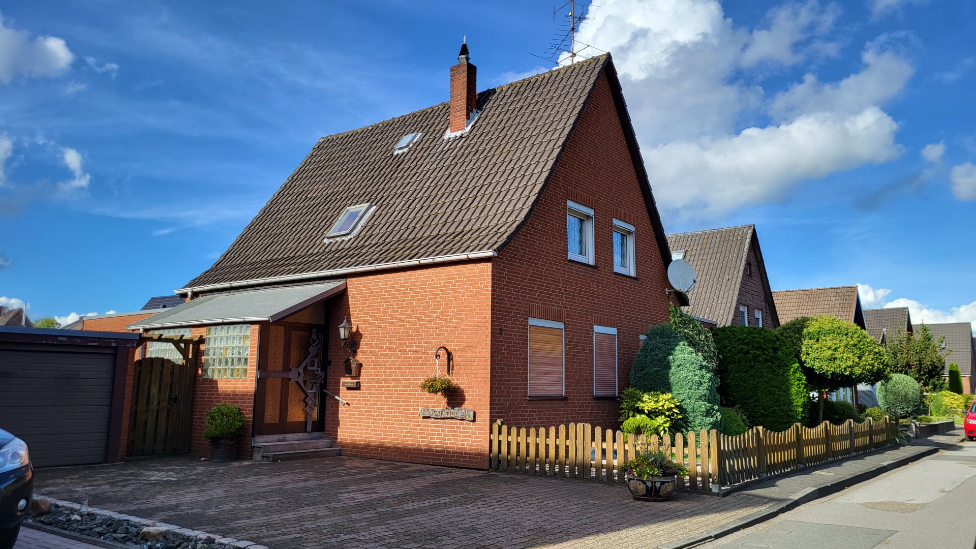

    So, jetzt wollte ich mich nochmal zu Wort melden.
    Von der Immobilie haben wir Abstand genommen, da uns das gesamte Risiko zu hoch war.
    Sanierungsobjekt auf schönem Grundstück
    Das ist das Expose. Aus privaten Quellen habe ich erfahren das ein Maurer sich das Haus wohl kaufen wird.
    Wir haben inzwischen ein Reihenmittelhaus gefunden mit kleinem Grundstück, Gastherme von 2020, ELektrik von 2018, Dach gedämmt, viel an Kleinarbeit aber die Substanz stimmt. Und das mit Grundstück für weniger als die beim Erstobjekt genannten 150.000 Euro.
    Da haben wir ein gutes Budget für die restlichen Sanierungs/Renovierungsarbeiten mit Puffer.
