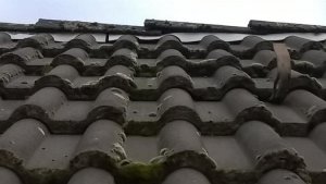

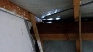

    ich habe eine Frage. Wir haben zum Jahreswechsel ein Haus gekauft. Wir haben beim Verkäufer angezeigt, dass im Dachstuhl Lichteinfall ist und das auf eine Undichtigkeit hindeutet. Der vom Verkäufer beauftragte Dachdecker teilte zwar mit, dass es am Dachfirst liegt aber vollkommen normal ist und kein eindringen von außen möglich wäre. Jetzt haben wir bei der Sanierung im 1.OG festgestellt, das die Dämmwolle schwarz verfärbt ist und die Rigipsplatten gelb ausblühen.
    Ich habe noch ein Foto vom Dachfirst gemacht und beigefügt. Meine Frage an euch, kann durch den nicht ordnungsgemäßen Dachfirst Feuchtigkeit eindringen und entsprechend Dämmwolle und Rigips durchfeuchten??

    ich bin zwar kein Dachdecker, habe aber auch ein Haus geerbt, wo es am First und Grat zu Lichteinfall kommt. Da das Haus von 1974 ist, hat sich die Unterspannbahn bereits auch großflächig verabschiedet. Unser Dachstuhl ist komplett trocken, an den Balken ist keine Feuchtigkeit zu erkennen. M.E. ist es als nicht allzu dramatisch, wenn Licht einfällt. Bzgl. der Dämmug fühl doch mal, ob sie feucht ist oder riecht. Wenn es Schimmel ist, dann riecht man das. In meinem Haus, wo ich wohne, renoviere ich auch derzeit und habe dabei Styroporleisten abgenommen. Dahinter konnte man auch dunkel verfärbte Dämmwolle sehen, allerdings hat sich die Verfärbung als Staub herausgestellt. Da die Leisten teilweise nicht richtig verklebt waren, zog über die Jahre Staub in die Dämmwolle...die Verfärbung ist m. E. auch ganz normal. Aber das ist nur meine Meinung und ich bin kein Dachdecker o.ä..
