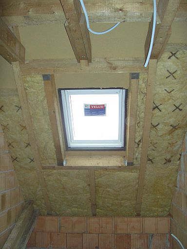

Diskutiere Dachfenster dämmen im Dach Forum im Bereich Neubau; [img] Kann mir jemand Tipps geben wie ich mein Dachfenster (VELUX) am besten dämme ? Zwischen den Sparren wurde mit Glaswolle 20cm gedämmt. Es...

    Kann mir jemand Tipps geben wie ich mein Dachfenster (VELUX) am besten dämme ? Zwischen den Sparren wurde mit Glaswolle 20cm gedämmt. Es kommt noch eine Dampfbremsfolie drauf. Brauch ich zwingend das Dämm-Zubehör von VELUX oder kann man das auch selbst günstig lösen ? Innenverkleidung erfolgt mit RIGIPS-Platten.

    Der untere Teil des Wechsels scheint nicht recht plaziert.
    Taeuscht das oder taeuscht das nicht und soll so?

    Meine Methode ist folgende (hab leider kein Foto):
    1. Klötzchen in der entsprechenden Dicke als Unterkonstruktion für die Gipskartonplatten in der Leibung an die Sparren schrauben, dass die GK nachher richtig auf das Fenster zulaufen.
    2. 4 Bahnen Dampfbremsfolie mit passendem 2-seitigen Klebeband oder Vario ProTape in der Nut am Fenster befestigen und zusätzlich durch Folie und Klebeband antackern.
    3. Glaswollestreifen zurechtschneiden und den Raum zwischen den Klötzchen komplett füllen unhd sofort mit der Dampfbremse vorm Herausfallen sichern.
    4. Dampfbremsfolie sauber verkleben (4 Streifen in den Ecken) und bis zum nächsten vollen Sparren antackern
    5. Dann die Dampfbremse für den Rest des Daches verlegen, um's Fenster herum ausschneiden umd einmal umlaufend mit der Dampfbremse des Fensters verkleben.
    6. Die Innenverkleidung an die Klötzchen schrauben
    Thomas
    PS: Ryker: Meinst Du die Tatsache, dass man die Leibung des Fensters nicht senkrecht nach unten führen können wird?

    Genau das mein ich.
    Ich seh aber Balkenschuhe und auch sonst sieht der Wechsel von hier aus sauber aus,
    deswegen eben meine Frage. Kann ja sonst auch zu schlechtem Ablueften evtl anfallenden
    ausfallendem Kondenswasser fuehren.
    Oben scheint mehr als genug Platz zu sein.

    O.K. das mit dem Wechsel muss ich mir noch mal anschauen. Wechsel noch mal umbauen wäre natürlich recht aufwendig.
    @Bauwahn
    Meinst Du mit 6.) Innenverkleidung das Original-Zubehör von VELUX oder eine Eigenbaulösung ? Ich hab ausser dem Einbauset nichts zu meinem Fenster dazubekommen.

    Hallo Bird,
    natürlich kannst Du auch das Innenfutter von Velux nehmen, dann würde ich das aber vorher besorgen, wegen den Befestigungen.
    Mit der Methode kannst Du aber auch wesentlich preiswerter einfach Gipskartonplatten oder eine Holzverkleidung anbringen. Das gibt meiner Meinung nach oftmals sogar ein stimmigeres Gesamtbild.
    Man muss halt sauber arbeiten, bis es passt, aber dafür hat man eine einheitliche Wandfläche.

    das grösste Problem ist der luftdichte Anschluss,es haben sich als Zubehör
    die fertigen " Tüten " von Velux bewährt.
    Die seitlichen Laibungen mit Gipskarton sind kein Problem, auf der " eingetüteten " Laibung wird ein GK Streifen geschraubt, der Zuschitt in den Fensterrahmen ( 12,5 mm passt genau in die Nut ) eingepassen, mit Ansetzbinder befestigt, nee Stichschraube bis der Ansetzbinder hart ist, 2-3 x nachschrauben, zur Dachschräge passend abschneiden , Eckschutz drauf, fertig .
    Oben und unten mit einer UK arbeiten.
    Könnte dann so aussehen ( an die untere Laibung nicht stören )
    Der Profi hier im Bild ( nicht ich ) hat hierfür ca 1,5 std benötigt, also kein Hexenwerk

    müssen denn fensterwechsel mit balkenschuhen ausgeführt werden,oder reichen auch schwerlastwinkel und eine zusätzliche verschraubung der balken untereinander

    Ist das eine rhetorische Frage?
    Ich hab's noch mit Balkenschuhen "gelernt", habe aber ausnahmsweise keine Quellenangaben dazu.
    Muesste sich aber daraus ergeben, dass Schrauben im Hirnholz nicht viel halten und der Winkel
    nicht da sitzt, wo er dem Wechsel bei seinem Verlangen, dem Erdmittelpunkt naeher zu kommen,
    im Weg ist.
    Gegen meine Argumentation spricht, dass hier noch Tragwerksgelehrter Tobsuchtsanfaelle bekam :Roll

    Vielleicht hat der Zimmerer auch ganz ordinäre Zapfen und Zapfenlöcher an die Balken gemacht. Das geht nämlich auch. Die Füllhölzer der Fenster mit Balkenschuhen erst auf der Baustelle montiert, damit er auch genau die Mitte des Raumes trifft.
    Weiter sieht es so aus, als ob der Zimmerer und der Dachdecker nicht miteinander reden:
    Das Fenster sitzt zu weit unten. Die Auswechslung ist groß genug, das Fenster gehört nur weiter hoch oder die Wechslung weiter runter. Vielleicht sind auch andere Ziegel als ursprünglich geplant verwendet worden?

    Wollen wir's hoffen. Die vorhandenen Balkenschuhe sind nämlich genau an den am wenigsten belasteten Verbindungen.

    An welcher Stelle wären denn die Balkenschuhe noch am notwendigsten ? Wo tritt die höchste Belastung auf ? Dann kann ich die noch nachrüsten.
    Wechsel wurde bisher nur zusätzlich mit langen Holzschrauben befestigt.
