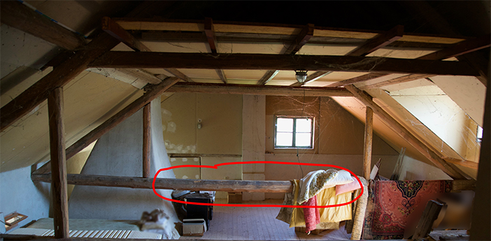

    Ich würde den rot markierten Bereich des Dachbalkens gerne entfernen oder zumindest eine 1 m breite Unterbrechung zum Durchgehen realisieren. Lässt sich mit einer Fachwerkkonstruktion ein Teilstück beispielsweise nach oben verlegen, damit man durchgehen kann? Der Querbalken befindet sich derzeit ca. auf 150cm Höhe...

    Der Balken ist höchstwahrscheinlich auf Zug belastet.
    Eine Unterbrechung geht nur mit einem entsprechenden Rahmen der die Zugspannung aufnehmen kann.
    Das geht unter Umständen sogar in Holz, da muss ein Zimmermann ran.

    Wer sollte das belastbar beantworten können? Bestenfalls kann das ein Statiker! Die senkrechte Absteifung der Sparren zur Lastabtragung ist bei diesem großen Sparrenabstand sicherlich nicht ganz zufällig!;)
    Die bereits vorhandene, erhebliche Durchbiegungen des Querbalkens dürfte selbst Laien erkennbar sein!

    Darunter ist ja auch eine Holzbalkendecke.
    Ich bin mir sicher, dass eine statische Ersatzmaßnahme möglich ist ! Ob und wie genau in welche Richtung, muss auf jeden Fall sauber geplant werden, ob das unbedingt ein Statiker sein muss oder ggf. ein Zimmerermeister aus der Gegend auch kann lass ich mal im Raum stehen.

    Das ist wohl ein Pfettendach mit Spreng- und Hängewerk und da macht man garnix daran wenn man nicht blind erkennt was für ein Dach das ist.
    Hol wen der sich auskennt, ist besser...

    Ja sieht man deutlich an der Verformung ;)
    Ja, und zwar Stützen bis unten verlängern, bzw ergänzen oben und unten Zug und Drucksteife rein - in den Knoten abführen 45 °.

    Kann durchaus sein, dass der Querschnitt der Stützen so nicht einfach ausreicht. Zimmermann hinzuziehen.
    Und "unten" müssen sie auch irgendwo gegen. Muss man dann auch rechnen, ob der Balken das dann packt.
