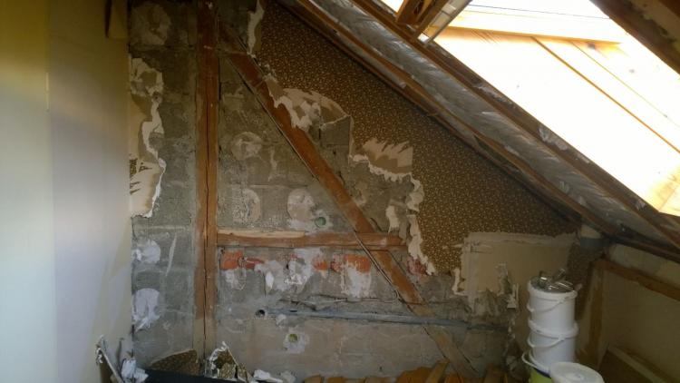

    Hallo, Ich bin aktuell am Ausbau meines Dachgeschosses und habe nun eine Frage, Beim Freilegen der Wand die entfernt werden soll auf diese Balken gestoßen.
    Nun klar der Vertikale Balken ist zur Stützung der Mittelpfette aber was sollen die Quer und Längsbalken bewirken, nur Aussteifung ?
    Bin etwas verwirrt oder sollen diese Querbalken die Pfette nach unten zur Außenwand stützen ?
    Am ende Sollte die Wand weitestgehend offen sein, dass der Vertikale Balken Stehen Bleibt ist klar aber der Rest hmmm...
    Wäre über eure Tips Dankbar !!!
    LG Roman

    .. oooohh ein Sprengwerksdach .. aus dem Jahre 19 ??

    Ist Baujahr 1960, dachte eig Sprengwerk wäre der Strebenbalken Parallel zum Sparrenbalken hmm unter Dem Stützbalken läuft hier auch nochmal ein balken längs unter den Sparrenbalken entlang und liegt an drei weiteren Punkten ( weitere Innenwand sowie beide Aussenwänden auf)

    wird ein zugbalken sein.
    der horizontale balken auf höhe der fusspfette dient zur aussteifung der drempelwand.
    in den restlichen innenwänden wirst du noch ähnliche konstruktionen antreffen.

    Ok vielen dank für eure Antworten, dasss es in den Anderen Wänden so sein wird dachte ich mir schon und teilweise auch schon angetroffen, das ist nun die letzte bauliche Veränderung im Dach sind sonst keinerlei wände gefallen, ich werde heute das ganze mal freilegen ich denke dass ich die Horizontalbalken sowie den einen Querbalken doch irgendwie abgefangen bekomme.
    An die Aussenwände komme ich dann hier ja auch vil kann ich hier die Lasten abfangen ? und den Sparrbalken dort verankern sowie an dem Stützpunkt des Vertikalen Balkens

    ich kann dir nur raten hol dir einen fachmann (statiker) an den bau. nach meiner einschätzung schnallst du das statische system überhaupt nicht.
