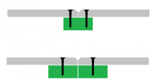

    Ich möchte das Thema hier mal auffrischen. Bin durch die SuFu drauf gestoßen. Bei mir steht auch der Dachausbau an und ich überlege welche Latten ich nehmen soll. Gedämmt wurde bereits durch den Bauträger. Ich muss jetzt also nur noch die Konterlattung und die Gipskartonplatten anbringen.
    Im Baumarkt hat mir der freundliche Verkäufer stinknormale Dachlatten 24x48 empfohlen. Mein Nachbar hat das Hutprofil von Knauf verwendet. Der Preisunterschied ist enorm (0,55 €/m zu 2,29 €/m).
    Jetzt sind die Dachlatten ja nur 48mm breit. Wenn sich jetzt also zwei GKP auf der Latte treffen, dann bleibt je GKP nur 24mm Platz zur Verschraubung. Geht das oder ist das zu knapp. Mir ist noch die Idee gekommen jeweils zwei 48er Latten parallel zueinander zu verschrauben. Damit hätte ich die Fläche verdoppelt und wäre immernoch mehr als doppelt so günstig wie das Metallprofil.
    Was mein ihr dazu? Ach ja, und müssen die Latten die grünen imprägnierten sein oder tun es auch normale???
    Hier mal ein Bild zum besseren Verständnis:
  10. #10 Gast943916, 20.02.2015
    Gast943916
    Gast943916 Gast
    freundlich mag er ja sein, aber leider auch ahnungslos....
    nein
    vergiss es
    und impr. haben in Wohnräumen nichts zu suchen

    Danke für die schnelle Antwort. Hast du auch einen konkreten Tipp für mich welches Material ich verwenden soll?
  12. #12 Gast943916, 20.02.2015
    Gast943916
    Gast943916 Gast
    hab ich, um alle Voraussetzungen, wie z.B. Schraubabstände, zu erfüllen würde ich 40/60 natur nehmen, oder gleich auf Metall umschwenken
