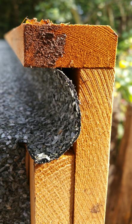

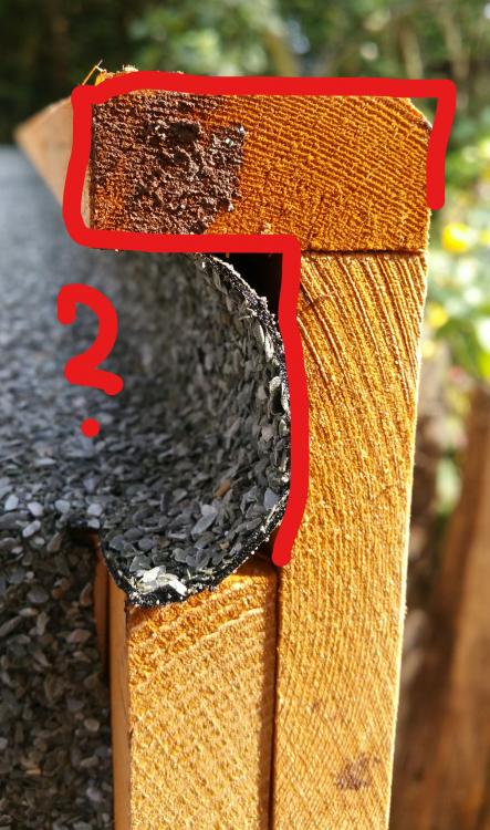

    wir haben seit ein paar Wochen unser neues Gartenhaus stehen. Dieses ist mit Bitumenbahnen eingedeckt, die an der Seite ein wenig hochgezogen sind. Jetzt denke ich sollte hier irgendwie eine Art Abschluss angebracht werden, so dass kein Wasser unter das Bitumen läuft.
    Anbei habe ein Bild beigefügt, aus dem die Situation ersichtlich wird....
    Muss ich / sollte ich hier mit einem Blech etwas machen? Wenn ja wie nennt sich so ein angepasstes Blech?

    so etwas nennt sich Attikablech oder einfach Kantblech oder Kantteil.
    Je nach Anspruch und Geldbeutel kannst du aber auch eine Abdeckung aus der Dachpappe basteln.

    Sollte ich dann also ein Blech kanten lassen? Das könnte ich bei uns um die Ecke machen lassen...In der Form wie ich es angezeichnet habe?

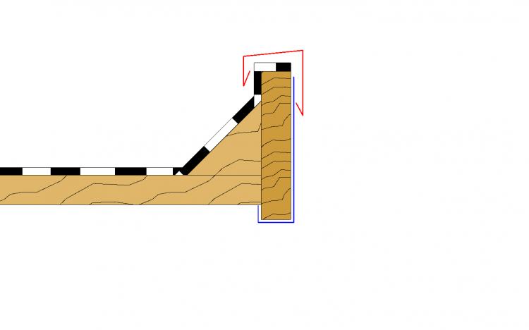

    Servus TRex,
    Wie sich das hier darstellt ist die Dachbahn um ca. 4 cm hochgezogen? Ich finde da keine ideal Lösung. Diese würde einen 45° Keil in der Ecke Vorsehen und die Dachbahn bis auf die Bohle, die senkrecht montiert ist hinaus ziehen. Als Blech-Teil empfehle ich ein so genanntes Ortgangblech. Diesees Hängt wie ein U mit einem Kurzen Schenkel in Dem Ortgangbrett (der stehend montierten Bohle) und wird an dem Otrgangbrett befestigt. Überdeckt wird diese Blech dann wiederum von einer Abdeckkappe, die Zum einen in die Dachfläche ragt und somit auf die Dachbahn als Wasserführendeschicht tropft und zum anderen mit einer Tropfkante über das Ortgangblech ragt. Eine Zeichnung ist im Folgenden dargestellt.
