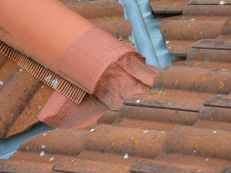

    Hallo Forum,
    da an der Wand kleine gelbe Flecken waren, hab' ich die Stelle
    mal aufgemacht und leider Feuchtigkeit entdeckt. Ich habe das Haus
    vor ca. 2,5 Jahren gekauft und der Vorgänger hatte da auch schon
    ein Problem. Es war also schon mal offen und wurde angeblich repariert.
    Nun gut. Hier sind mal Bilder von der Stelle:
    Erstmal von innen:
    Den Anhang 14143 betrachten
    Den Anhang 14144 betrachten
    Wenn es stark regnet, tröpfelt das Wasser unterhalb des Sparrens
    bzw. zwischen dem Sparren und dem anderen Kantholz (siehe
    Detailfoto) oberhalb der Dampfsperre entlang. Hab' da jetzt einen Schlitz
    in die Folie gemacht, damit es nicht weiter in den Kniestock läuft.
    So sieht das Dach von außen aus (etwas kompliziert):
    Den Anhang 14146 betrachten
    Der Vorgänger hat wohl von außen ein Eckblech unter die roten Schindeln
    anbringen lassen. Aber ich glaube irgendwie nicht, daß es da eintritt.
    Außerdem muß es ja durch die Unterspannfolie fließen.
    Ich hoffe, man erkennt an Hand der Bilder die Position des Wasser-
    austritts. Erst ist etwas unterhalb dieses zusätzlichen Winkelblechs.
    Meine Frage nun: Wie such ich am Besten nach der undichten Stelle?
    Also von innen möchte ich nicht alles aufreißen.
    Das ganze Dach abdecken, jetzt im Winter? Oder soll ich mit dem
    Gartenschlauch von unten nach oben Regen simulieren, bis was kommt? ;-)
    Vielleicht kann mir jemand Tipps geben, bzw. sagen, wo bei dieser
    Dachkonstruktion die Problemstellen sind.
    Vielen Dank schon mal.
    Andreas

    das problem sind die kehlbleche und der übergang kehlblech / gaupenanschluß
    da brauchste von innen nicht zu suchen.
    irgendwo wurde was vermurkst.
    nur was - das wird man nur sehen, wenn man die ziegelreihen bei den kehlblechen und der gaupe abdeckt sowie den traufkasten untersucht.

    Hallo, danke für die Tipps. Sorry, aber welches ist das Kehlblech? :o
    Ist das das lange Profilblech, welches zwischen Gaubendach und
    dem Hauptdach verläuft und da endet, wo die kleine Regenrinne
    der Gaube ebenfalls endet?

    Andy, für einen Dachdecker mit Erfahrung ist dies gar kein Problem.
    Warum vereinbart ihr z.B. nicht, daß er zeitnah nach Wassereintritt kommt. Hier kann er die Wasserspuren in der Unterkonstruktion problemlos finden.
    Aber ein guter DD braucht dies in diesem Fall nicht.
    Kehle und Rinne (Gaubenwasser) laufen über den Seitenfalz (siehst Du auf dem Bild und absolutes no go)
    Entwässerung ist hier bescheiden. Kehlwasser und Gaubenwasser belasten die Dachsteinreihe viel zu stark.

    Da wo sich die Dachsteine seitlich überdecken.
    Das was drunter liegt ist der Wasserfalz
    Das was drauf liegt ist der Deckfalz
    Bei Dächern welche schon länger liegen, da kann es in diesen Bereichen schon zu Problemen kommen, ohne daß ein erhöhter Wasserandrang z.B. durch eine Kehle vorhanden ist. (Durch das Zusetzen/Füllen des Wasserfalzes mit Staub/Dreck)

    natürlich müssen weitere Dinge beachtet werden, z.B. kann Wasser am Kehlanfang hinter das Seitenblech gelangen... ist das Seitenblech geeignet...
    führt es bei Regen Wasser, wieviel cm hat es am Stoß Überdeckung, und kann hier Wasser gezogen werden...
    Solche Dinge können letztlich nur an Ort und Stelle beurteilt werden. Die Fotos, welche hier eingestellt werden helfen da auch kaum weiter. Aber ein DD sollte da schon den Anspruch an sich selbst haben, so etwas aufzuklären. Vielleicht sollte der Meister da auch seine (jungen) Dachdecker etwas unterstützen. In jedem Fall ist Erfahrung notwendig.

    Hallo Forum,
    mein Problem wurde im Zuge einer Fassadendämmung und dadurch notwendiger Verbreiterung des Daches gelöst.
    Der ausführende DD hat sich des Problems angenommen und eine Abdichtung im Übergang zwischen Gaubengiebel
    und Hauptdach angebracht (siehe Bild):
    Das Wasser ist wohl bei starkem Regen vom Hauptdach unter das Gaubendach geschossen. Seit 2008 habe ich Ruhe.
