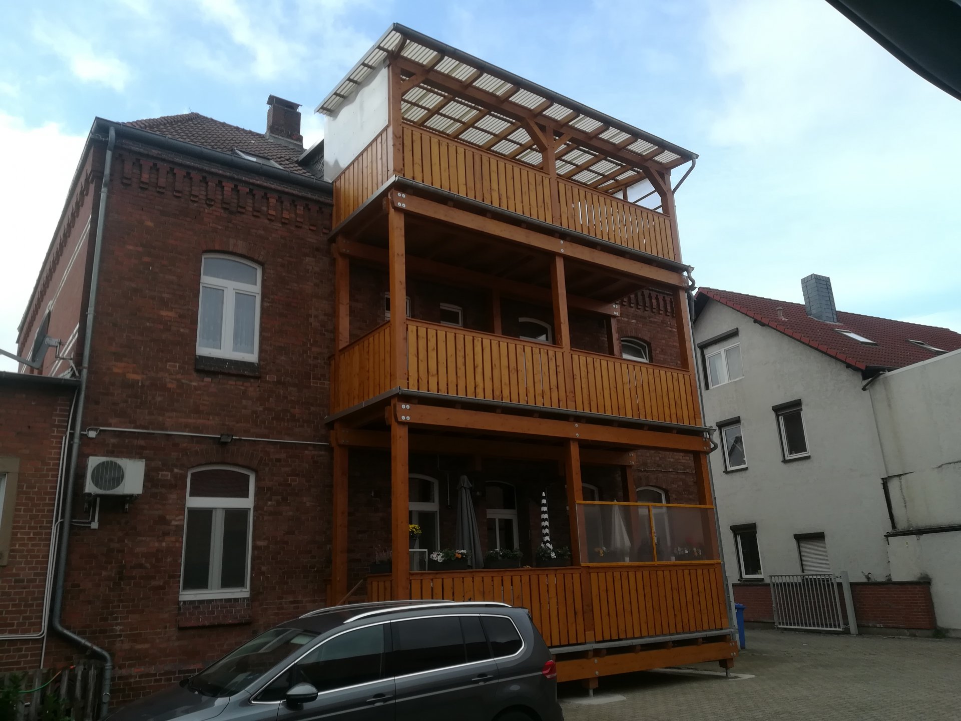

    wir haben uns in 2017 einen Holzbalkon bauen lassen. Auf dem Dach oben sind bronzierte Prisma Wellplatten drauf gekommen.
    Wir haben seit anfang an das Problem, dass die Platten knacken. Bei wechsel zwischen sonn- und schatten knackt es ständig.
    Der Dachdecker hatte auch schon einen Nachbesserungsversuch (Schrauben los, scheibe drunter, und schraube nicht ganz fest wieder angezogen) unternommen, es knackt immernoch.
    Jetzt wiegelt er ab uns sagt es sei normal. Unser Nachbar hat die ganz dünnen Billigplatten aus dem Baumarkt, da hört man nichts.
    Weiß jemand rat. Wir sind schon soweit, dass wir das Dach wieder entfernen möchten.

    Da es sich bei uns um eine Mietwohnung handelt mussten wir das Problem recht zügig beheben, um Ärger mit dem Mieter zu vermeiden. Wir haben alles zusammen mit dem Dachdecker nach Verlegeanleitung (gibts im www in pdf) nachgearbeitet. - mit mäßigem Erfolg, das dauerhafte knacken war noch da - aber nicht mehr so stark.
    Richtig besser wurde es erst mit dünnen Filzstreifen. Hier haben wir Meterware aus dem www bestellt, 3mm Stark und selbst zugeschinitten. Diese haben wir mit Leim auf die Latten geklebt und in die Falz, wo sich die Platten überlappen. Das hat es gebracht, es knackt noch aber sehr selten - meist morgens und abends.
    Wichtig für uns, der Mieter ist jetzt zufrieden, Optisch Na Ja die Filzstreifen zwischen den überlappungen sehen nicht so toll aus... und wir wissen noch nicht wie es sich später verhält, wenn da mal Wasser zwischen kommt.
