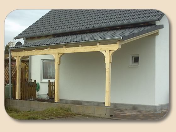

    Hallo Leute,
    wir wollen einen Carport mit integriertem Geräteschuppen bauen und hätte als Laie einige Fragen.
    Zur Ausgangssituation. Es handelt sich um einen Doppelhaushälfte und wir haben genau 3 Meter zwischen Haus und Nachbargrundstück frei. Der Carport (Holz) soll 4m und der Schuppen (mit Verputz) 3m lang werden und ein durchgehendes Ziegeldach erhalten. Nun einige Fragen: Würdet ihr den Schuppen mauern? Und wenn ja, reichen da 17er Steine? Was für ein Fundament ist ausreichend? Streifen- oder Punktfundament? Oder ist eine komplette Holzkonstruktion sinnvoller und der Schuppen wird dann eventuell in Trockenbauweise verkleidet und verputzt? Was sind die Vor- und Nachteile der beiden Konstruktionen, oder für was würdet ihr euch entscheiden? Ich habe ca. 2.500 EUR Materialkosten eingeplant, ist das realistisch?
    Vielen Dank für eure Antworten

    2.500 Euro? Dafür wirst du wohl nicht mal die Hälfte bekommen. Du weißt, dass dein Carport mit angrenzender Wahrscheinlichkeit genehmigungspflichtig wird, weil du die mittlere Wandhöhe so ziemlich überschreiten wirst die in deiner LBO/ GaragenbauOrdnung festgesetzt ist? Zumal bist du verpflichtet ein Standischerheitsnachweis zu führen. Sollte das Ding mal zusammen krachen, weil du irgendwas gebastelt hast, dann wirst du dein Leben nicht mehr froh, wenn darunter Menschen waren..
    Carports werden zwar nicht reihenweise zusammen brechen aber dennoch sollte immer MIT Statik gebaut werden. Safty first

    Klar bastel ich nicht irgendetwas zusammen und hoffe dass es irgendwie hebt. Ich habe auch eigentlich keine Fragen zur Standsicherheit oder Statik gestellt, sondern lediglich was die geschicktere Bauweise ist. Findest du 2.500 Euro so abwegig? Wie gesagt das ganze Konstrukt ist nur 3m breit und 7 meter lang und komplett an der Hauswand befestigt.

    Ja finde ich. Lass den Schuppen mauern, mach das Carport in Holz und beschäftige n fähigen TWP der mit dem Detail "an Hauswand" auch was vernünftiges zaubern kann.

    Hab ich mich so undeutlich ausgedrückt? Ich poste mal ein Bild zum besseren Verständnis...

    Aus was besteht denn überhaupt die Wand?
    An einem WDVS kann schon die Befestigung eines Briefkastens schwierig werden.

    Die Hauswand ist mit dem Tonstein Liaplan gemauert

    hallo
    und da wird das mit dem befestigen schon sportlich.

    wär´s nicht einfacher den Dachüberstand zu verlängern? dadurch entfällt die Befestigung an der Wand, Laienmeinung

    Man kann solche Carports als fertige Bausätze incl. Statik! kaufen.
    Google mal nach "Carport Bausatz".

    Ganz so einfach ist es nicht, weil die "Statik" nicht für alle Regionen in DE "passt". Möchte man dann den tollen Bausatz mit passender Statiker, dann wird´s teuer. Es lohnt sich wenn man sich auch das Kleingedruckte anschaut.

    und da wirds mit den bausätzen schon ganz schön eng. eindeckung fehlt oder sind trapezbleche, naja wer bei regen das trommeln mag. nur manche nachbarn haben da was dagegen.
    bausatz und ziegel und noch statik ist zuviel verlangt bei den dimensionen die da aufgerufen werden.

    tragl bier?
    oder war´s ne flasche wein?
    sowas hatte ich mal ausgelobt - für vorlage einer
    geprüften carport-systemstatik, in der der nachweis
    der aussteifung richtig enthalten und nicht auf
    den bauherren abgewälzt wird.
    aussteifung ist das, was dafür sorgt, dass so ein
    ding nicht schlagartig umfällt ..

    Auf die Idee sind wir auch schon gekommen, leider haben wir wie beschrieben nur 3 m in der Breite. Die meisten Carports sind allerdings 3,04 m oder breiter.

    da in rlp die dinger bis 50 qm grundfläche genehmigungsfrei sind, wird halt munter und geschmacklos alles mögliche an die hauswand gepappt. statik, aussteifung etc. was ist das?
