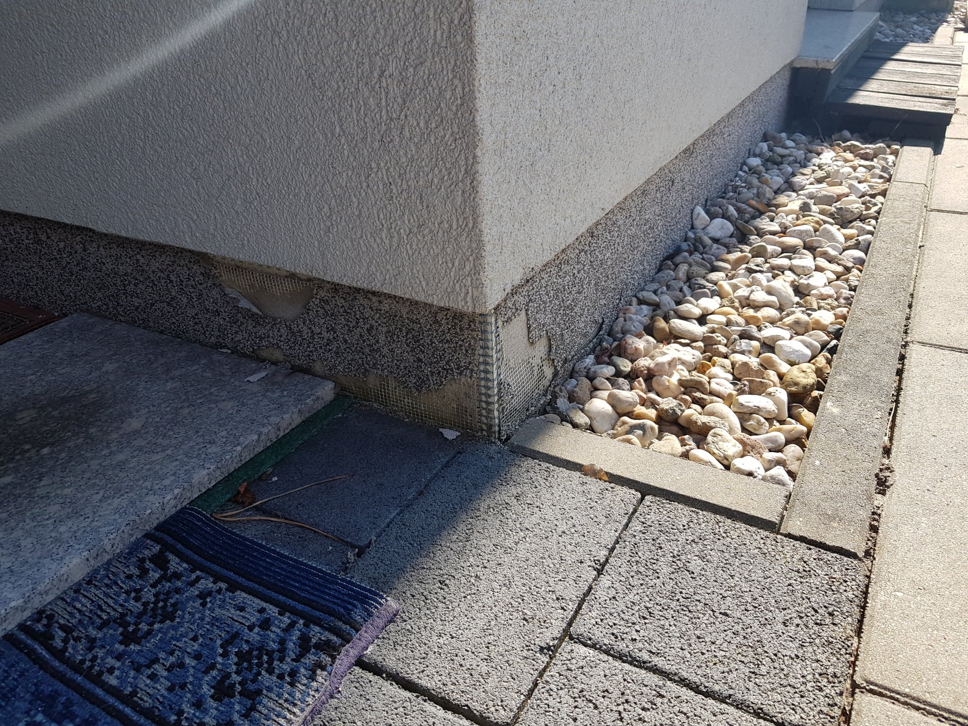

    Hallo Experten!
    Ich bin gerade im Prozess ein Haus zu kaufen. Bei der Besichtigung des Objekts ist aufgefallen, dass rund um das Haus der Buntsteinputz abplatzt. Daraufhin habe ich dann einen Sachverständigen beauftragt, der an einigen Stellen die Feuchtigkeit (außen) gemessen hat. Er konnte keine Feuchtigkeit feststellen (Wert 7) und vermutet, das die Ausführung schlecht gemacht wurde. Das Haus ist vermietet und der Besitzer hat das Haus bereits so gekauft. Das Haus wurde 2006 gebaut und seit 2009 ist der Schaden bereits bekannt. Nun meine Fragen. Kann es tatsächlich sein, dass es nur Durchführungsfehler ist? Stimmt es, dass es lediglich kosmetisch ist und nicht zwingend repariert werden muss. Im Wohnbereich lässt sich keine Feuchtigkeit feststellen. Auch Spritzwasser kann ausgeschlossen werden, weil der Putz auch an überdachten Stellen abplatzt. Es lässt sich auch nicht sagen, dass nur bestimmte Stellen betroffen sind, es sieht überall mehr oder weniger gleich aus.

    Da sich das gewebe schon gelöst hat denke ich eher an aufsteigende Feuchtigkeit bzw den falschen unterputz verwendet. Der bundsteinputz sieht eig sehr gut aus ich vermute das problem liegt hinter dem Buntsteinputz. Hat der Gutachter mal die Steine rausgekommen und am tiefsten punkt gemessen ?

    Nein, das hat der Gutachter leider nicht gemacht.

    Irgendwas läuft da gedanklich vollkommen schief.
    Das was man da sieht ist mit sehr hoher Wahrscheinlichkeit ein Feuchte-/Frostschaden, ggf. mittlerweile noch incl. Salzbelastung. Der Unterputz ist im Gefüge zerstört und das lässt sehr sicher vermuten, dass das da nicht das Ende des Schadens ist. Wieso sollte der Schaden langfrisrig auf den Bereich begrenzt bleiben? Weil da der Putz einfach so stellenweise zu Staub zerfällt und das wars dann? Alles wirr...
    Was das mit dem „Durchführungsfehler“ bedeuten soll verstehe ich gleich dreimal nicht. Ob Planungs-, Ausführungs-, Materialfehler oder sonstiger Fehler ist ganz Wurst, der Fehler wurde gemacht und jetzt zerbröselt da der Putz.
    Und was der da mitten im heißen Sommer Feuchte misst (vermutlich noch mit der „Hydromette-Wunderkugel“) und dann daraus ableitet es könne keine Feuchteschäden sein weil da gerade zufällig trocken war, das verstehe ich auch nicht. Naja ich verstehe es schon, der hatte halt wenig Ahnung...
    Zwingend sanieren muss man das wohl nicht, es gibt auch kein Gesetz welches das vorschreiben würde. Dass das nur „kosmetisch“ (was soll das sein?) ist trotzdem vollkommen falsch, da ist kein „Dreckfleck“, da ist der Putz bis auf den Putzgrund kaputt, das ist nicht „kosmetisch“. Man kann das natürlich lassen und zusehen wie es (mit sehr hoher Wahrscheinlichkeit) langsam schlimmer wird, oder man kann es sanieren, muss man selbst wissen.

    Das weiß man ja leider nie.... man kann ja nicht in die Wände schauen...
    Wie finde ich denn heraus, welcher Schadensumfang und -ursache vorliegt? Also wer kann einem dabei helfen und was muss dafür gemacht werden?
    Das es saniert werden muss, habe ich verstanden. Sollte der Sockel lediglich neu verputzt werden, hält es sich ja in Grenzen.

    Sag ich dir. Ursache: Abdichtung Scheiße. Umfang: Mindestens an den sichtbaren Schadstellen, evtl. am ganzen Sockel.
    Stuckateuer/Putzer, evtl. Maler der auch WDVS macht. Man muss den Sockel freilegen, abdichten, neu verputzen. Nur verputzen bringt nix, sieht sonst bald wieder so aus.
