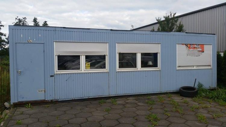

    Guten Tag ihr Bauexperten,
    Ich habe auf meinem Hof einen großen alten Bürocontainer gekauft, und wollte ihn innen nochmal komplett "restaurieren".
    Es ist ein Holzfußboden wo schon einige morsche stellen sind, der boden zerfällt an einigen stellen , es laufen mäuse und andere Tiere ein und aus.
    Jetzt wollte ich den boden komplett abreissen und neu aufbauen, hätte jemand nen tipp was ich dazu am besten verwenden könnte für einen stabilen Fußboden der noch witterungsbeständig bleibt und nicht allzuviel geld kostet ?
    Außerdem wollte ich den Container von außen komplett nochmal anstreichen, da die Werkslackierung sehr verblichen ist und an einigen stellen flugrost besteht. Welchen Lack zum streichen kann ich dafür am besten nehmen?
    Bin über jede Antwort sehr dankbar.

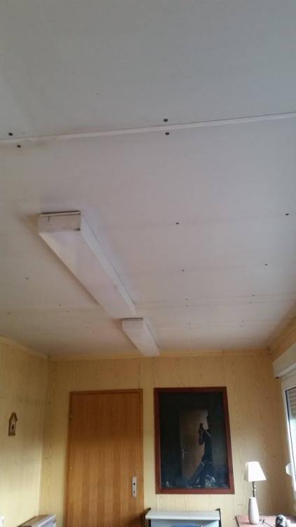

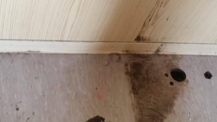

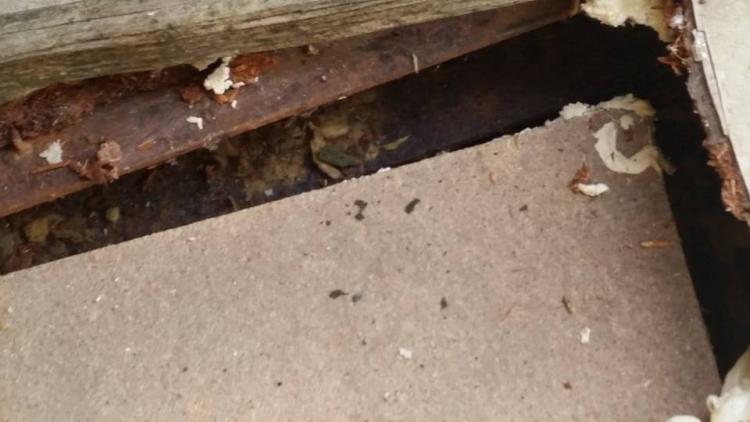

    habe mal heute etwas gezielter drunter geschaut, es sind breite metall querträger verbaut und da drauf dann das holz gelegt was sich jetzt auflöst und zerbröselt ( nach 30 jahren ) habe einpaar fotos vom container gemacht.
    sehen für mich aus wie normale mdf platten? ... an den wänden sind auch viele löcher und abnutzungen, da es geschraubt wurde könnte man hier doch einfach Rigips platten verwenden ?
    Soll alles nicht so stark die kosten sprengen..
