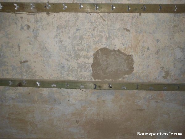

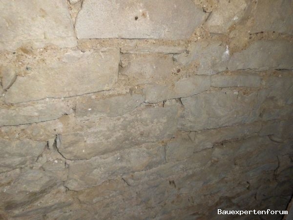

    Hallo, dies ist mein erster Posting hier und ich bräuchte gleich mal einen Ratschlag. Ich hab ein altes Bruchsteinhaus Bj 1900 erstanden. Die Innenwände waren mit einer Holzverkleidung ausgebaut, die ich jedoch wieder entfernt habe. Die Wände sehen jetzt folgendermaßen aus:
    Kleiner Nebenraum. Hier würde ich gerne die Steine neu verfugen, nur welches Material eignet sich dazu am besten?
    Hier ist schon ein Putz drauf, jedoch hat er schon mal bessere Tage gesehen. Eigentlich hab ich mir sagen lassen dass man Bruchsteinwände schlecht bis gar nicht verputzen kann. Kennt sich da jemand aus? Weiß jemand welcher Putz sich da am besten eignet? Danke schon mal im voraus

    das erste Bild zeigt die Wand eines kleinen Nebenraums. Da will ich nur Verfugen. Also alten Mörtel rauskratzen und neu mit Trassmörtel verfugen. Vorher noch mit Tiefengrund vorbehandeln?
    Kriegt man Trassmörtel im normalen Baumarkt wie z.b. O*i oder dergleichen?
    Auf dem zweiten Bild sieht man den Flurbereich, da will ich wieder Putz drauf haben. Also runter mit dem alten Putz und dann mit Trass verputzen?

    Du kannst mit Trass auch verputzen. Aber vergiss das mit dem Baumarkt und rede mal (vor Ort) mit einem, der sich auskennt. Ich meine damit Einen, der das schon mal gemacht hat. So über Putzaufbau, Schichtdicken, wie tief kratze ich vor dem verfugen raus etc.
    Du tust Dir keinen Gefallen, wenn Du einfach so loslegst.
