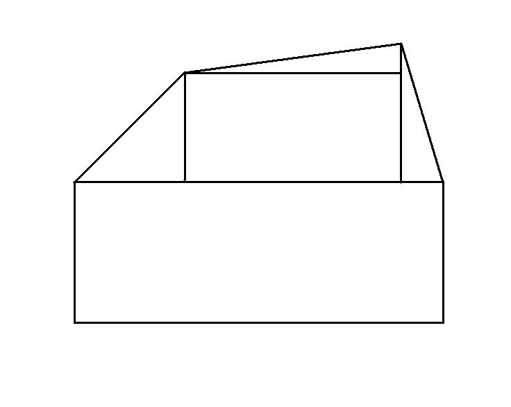

    Kleine Hilfestellung: Zerlege die Fläche in rechtwinklige Dreiecke und Rechtecke, berechne die Einzelflächen und addiere die zur Gesamtfläche, multipliziere das mit der Trauflänge - fertig ist der BRI. Sollten noch Dachaufbauten oder Vor/Rücksprünge da sein, werden die auch einzeln berechnet und dann in der Summe berücksichtigt. Formeln für Flächen und Körper finden sich übrigens in den Schneider Bautabellen und anderen Standardwerken. Die stehen garantiert irgendwo im Büro rum. (Frage am Rande: Kommt ein Zimmerer ohne einfache Flächenberechnungen zum Gesellenbrief?)

  4. AnneB
    AnneB
    20.11.2009
    104
    Managerin Kleinunternehmen
    München
    Ich liebe Bildchen ;-). Zerlegen, so wieThomas Traut es als Hilfestellung beschrieben hat:
    Je nach Bauform in der anderen Ebene auch noch.

    Der Tipp mit Zerlegen in Abschnitte und dann aufsummieren sollte bei einem Berliner Dach nicht so kompliziert sein. Ich komme da auf 4 leicht zu berechnenede Volumenanteile.

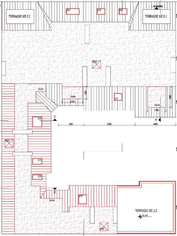

    Da Anne ja Bildchen liebt hier gibts mal eins. Das ist die Draufsicht. Gerade irgendwie versucht das von PDF in Jpeg zu ändern, was für ein Akt.

    Herzliches Beileid! Da hilft nur zerlegen in Teilkörper, das sind aber hier zig Stück.
    Bei so komplizierten Sachen würde ich empfehlen, die leicht nachvollziehbaren Teile genau zu rechnen. Die extrem zerklüfteten Teile, z.B. an den Innenecken, würde ich etwas vereinfachen. Ich glaube nicht, dass eine Ungenauigkeit von einem oder 2 m³ einen mehr als marginalen Einfluss auf Baugenehmigung oder Kostenberechnung haben.
    Aber sprich das mit Deinem Chef ab! Empfehlung ohne Gewähr!

    Hallo Thomas und vielen Dank für die nochmals so schnelle Antwort. Wie verhält es sich nun mit den Flächen von den Terrassen. Dies wird ganz normal berechnet aber seperat geschrieben als Teilbereich "c",die Summe der beiden Teilflächen dann auf die Summe des Teilbereichs "a" zuaddiert was dann "annähernd" die Kubatur ergibt ?
