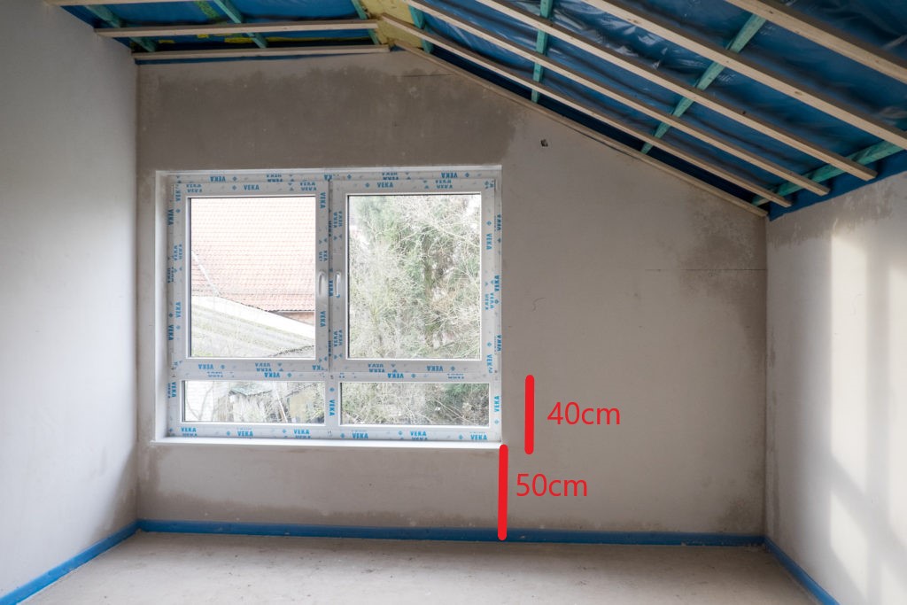

    Hi zusammen, wir planen im OG ein Fenster mit einer Brüstungshöhe von ca. 50cm und somit auch auch inkl. der Notwendigkeit einer Absturzsicherung.
    Aber welcher Kante gilt die notwendige Absturzsicherung von 90cm? Ab OK FB? Ab den 50cm BRH?
    Wovon genau hängt das ab? Ich habe schon häufiger mal Fenster gesehen mit nur einer Querstrebe, was für die "OK FB" sprechen würde, aber seitens des Bauunternehmens wurde mir gesagt, dass die Absicherung ab der BRH notwendig ist.
    Optisch würde uns ein festverglastes Element am besten gefallen, das dann eben auf ca. 90cm enden würde. Erlaubt oder muss das wirklich 50+90cm = 140cm sein?

    Wahrscheinlich war meine Beschreibung nicht ganz korrekt.
    Optionen:
    1. Ab Oberkante Fertigfußboden = 0cm
    2. Ab Unterkante Fenster = 50cm (= Fensterbank)

    Würde somit bedeuten, dass die 90cm Absturzsicherung ab OKFF gelten, richtig?
    Nehmen wir also an, dass 0cm = Oberkante Bodenbelag ist. Wenn dann erstmal 50cm Mauer kommen und dann 40cm Festverglasung, dann wäre das erlaubt?
    Ich habe mal ein Beispiel aus dem Internet gesucht...wäre das somit zulässig (tun wir mal so, dass unten schon ein Bodenbelag wäre)?
    Aussage vom Bauunternehmen war, dass ab den 50cm nochmal 90cm Absturzsicherung notwendig wären. Somit wären es dann ab OKFF 140cm.
    Mit der Begründung, dass man ja sonst auf die Fensterbank steigen kann.
    Danke für die Geduld :)

    Ich denke bei 50cm Brüstungshöhe ist das ein schwierig zu entscheidender Fall. Bewertet wird das ja letztendlich erst, wenn eine Person zu Schaden kommt und die Ursache ermittelt wird.
    Bei niedrigeren Brüstungshöhen würde ich es bejahen, dass man ab Brüstung rechnet. Bei mir in der Whg. z.B. knapp 30cm Fensterbankhöhe und ab dort wurde die Absturzsicherung bemessen. Man kann halt leicht hochsteigen. Bei 50cm würde ich es von der Fensterbankgestaltung auch abhängig machen. Wenn sehr breit oder vll. sogar als Leseecke ausgeführt (Also die Fensterbank selbst), dann sicher ab dort gemessen. Sonst kann man durchaus (vor allem bei einer sehr schmalen Fensterbank) auch ab OKFF messen denke ich.
    Bei einer höheren Brüstung stellt sich die Frage auch kaum, da steigt man gewöhnlich nicht mal eben hoch.

    Es gilt die BRH ab OKFFB.
    Und wenn ich auf einem Stuhl stehe oder hocke berühren die Füße nicht den Boden .
    Noch dazu vor einem geöffneten Fenster .
    Das ist keine gewöhnliche Nutzung sondern Vorsatz etc.

    Hallo, ich hatte hier schon mal ein ähnliches Thema gestartet. Tenor war als damals wie hier jetzt, dass die Brüstung ab OK Fensterbank zu messen ist, wenn diese das Überklettern erleichtert. Wann dieses Kriterium erfüllt ist, ist mE nicht eindeutig geregelt.
    In der DIN18065 (Gebäudetreppen) ist festgelegt, dass Absturzsicherungen bis zu einer Höhe von 700mm (!) so auszubilden sind, dass ein Überklettern erschwert wird.
    Der damalige Fall ging auf jeden Fall so aus, dass auf Anordung des Bauordnungsamtes alle Brüstungen auf OK Fensterbank +80cm erhöht wurden.
