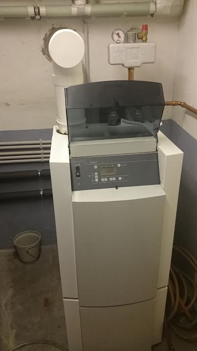

    wir haben das Haus Januar dieses Jahres gekauft. Eine DHH mit 2 Wohneinheiten, Bj 1956.
    Wohnfläche Wohnung unten 100m², obere Wohnung ca 80m². Keine Dämmung, lediglich Innen und Außen verputzt.
    Verbaut ist eine ELCO Trigon 22 mit 2 Heizkreisen. Wasser wird über Durchlauferhitzer erwärmt.
    Temperaturvorgabe habe ich auf 20° stehen, alle Thermostate stehen druchgehend auf 5.
    In den Unterlagen der Vorbesitzer sehe ich, dass vor der Umrüstung auf Brennwert vorher der Verbrauch bei ca 40.000kWh / Jahr lag. Nach der Umrüstung liegen die recht konstant bei 30.000kWh / Jahr. Das erscheint mir immernoch relativ hoch.
    Kann mir jemand eine Einschätzung geben, ob der Verbrauch sich im Rahmen hällt? Ich hätte bei der Fläche mit etwa 20.000 kWh gerechnet.

    Achim meinte wohl die Vorlauftemperatur, die bei einem Gasbrennwerter ohne nachgeschaltetem Mischer, in etwa der Kesseltemperatur entsprechen sollte. Falls Deine Anlage über einen Mischer die Heizkreise bedient kann die Kesseltemperatur höher liegen. Üblich wäre aber ein Betrieb in dem die Heizkreise direkt an die Therme angeschlossen werden, oder über eine Weiche. Im Fall einer Weiche könnte die Pumpeneinstellung noch dafür sorgen, dass es hier zu diesem großen Temperaturunterschied kommt.
    Andererseits sind die 30.000kWh für 180m2 Baujahr 1956 nicht unüblich. Hängt halt auch vom Nutzerverhalten ab.

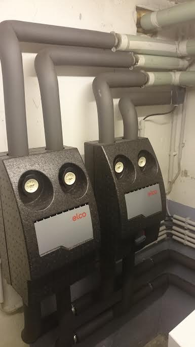

    Bei meiner Anlage hängen 2 Heizkreise dran, die jeweils über eine eigene Pumpe und Vor/ Rücklauftemperaturanzeigen verfügen. Sind das die Mischer?

    Nein. Es deutet aber darauf hin, dass die Heizkreise vom Kesselkreis getrennt sind. EIn Foto wäre vielleicht hilfreich, also von der Anbindung zwischen Kessel und Heizkreis(en).

    Die Fotos anbei.

    Linker Heizkreis ohne Mischer
    Rechter Heizkreis mit Mischer.
    Unterschiedliche Systeme ?
    Heizkörper und FBH
    oder 2 Wohnungen ?

    das ist ein Zweifamilienhaus. Der Heizkreis mit Mischer ist von unserer Wohnung, linker von den Eltern über uns.
    Beide Wohnungen sind aber nur mit Heizkörpern ausgestattet.
    Wofür wird denn der Mischer im rechten Kreis benötigt?

    Der linke Heizkreis wird mit der Kesseltemperatur beaufschlagt.
    Der rechte Heizkreis kann ein eigenes niedrigeres Temperaturniveau erzeugen.
    Meistens ist in der Regelung eine *Überhöhung* eingestellt - meistens 5 oder 8 K über der Temperatur des Mischerheizkreises.
    Zudem gibts für den Kesselkreis in der Werkseinstellung eine steilere Heizkurve als für den Mischkreis der auf FBH parametriert ist.
    Bedienungsanleitung (braucht die Fachmannebene) studieren und dann mal die eingestellten Heizkurven auslesen und ggf. anpassen. Die Fernbedienung mit Raumaufschaltung sollte auch auf den richtigen Heizkreis geklemmt sein.
