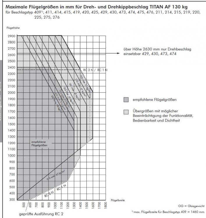

    welche maximalen flügelgröße sind denn bei 3-fach verglasung bei dem schlanken profil möglich?

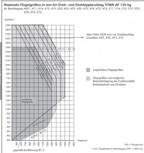

    Hier mal eine Übersicht. Bei normalem 3-fach Glas geht man von ca. 30kg/m² aus.
    Dunkelgrauer Berich ist vom ift Rosenheim abgesegnet, hellgrauer Bereich sollte noch funktionieren, weißer Bereich ist Tabu und wird nicht produziert.
  11. #11 Gast036816, 15.01.2016
    bedankt!
    sieht gar nicht so schlecht aus, bei 2.100 mm höhen flügeln kommt im geprüften bereich ja noch eine akzeptable durchgangsbreite raus.
