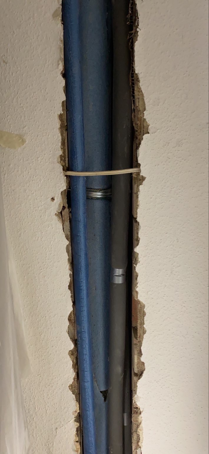

    Hier mal ein Foto vom Schacht. Kommt mir arg eng vor aber irgendwie muss es dann halt passend gemacht werden falls es nicht reinpasst…
    Der Schacht ist in der verklinkerten Außenwand, von mir aus können die Arbeiter auch n paar Steine wegnehmen um dann von Außen dranzukommen im Bereich der Betondecke. Schön wäre es wenn man das frisch geflieste Badezimmer nicht aufreißen müsste. Hab mal n bisschen gegoogelt. Für die Wasserleitungen könnte man doch Steinwolle nehmen und für das Abwasserrohr dann die Manschetten unter den Decken.

    Nicht, ganz.
    Beides geht nicht bei dieser Bündelung, selbst Manschetten mit 0 Abstand funktionieren hier nicht mehr, auch R800 oder sonstwas.
    Das Foto zeigt auch ausgerechnet den uninteressanten Teil und nun Finger weg von Google !
    Nimmt sich eigentlich nicht viel.
    Nee.
    Nein, brennbare Isolation durchgeführt.
    Hier funktioniert wahrscheinlich nur Rückbau und Verguss Flamro oder ähnliches, Manschetten müssen zugänglich sein, auch zur Revision, hieße Reviklappen. .
    Fotos vom DD/DB und ob eventuell horizontale Einbindungen vorhanden sind-waagrechte Abgänge und dann die Materialien angeben - dann sucht man ein passendes Produkt.
