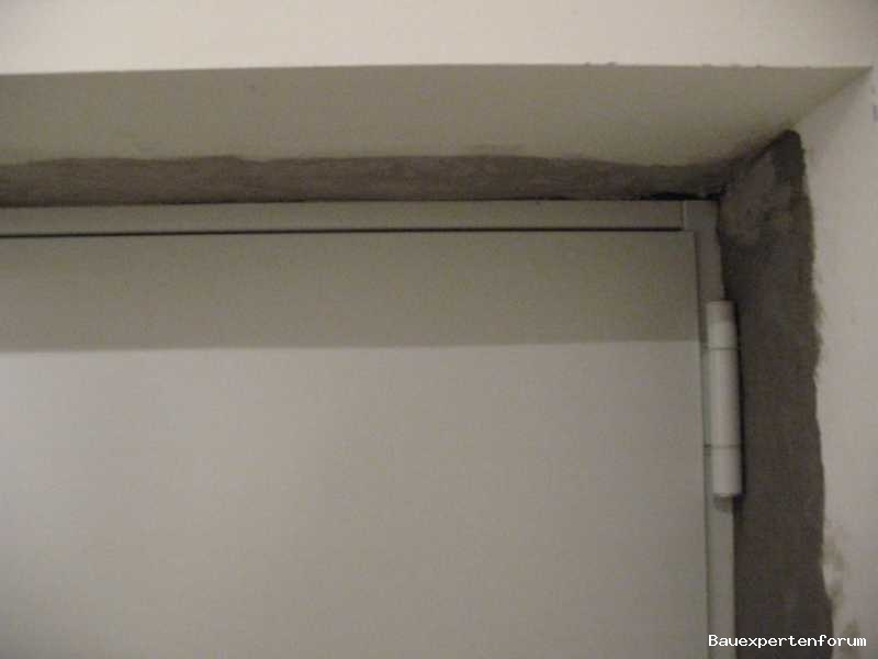

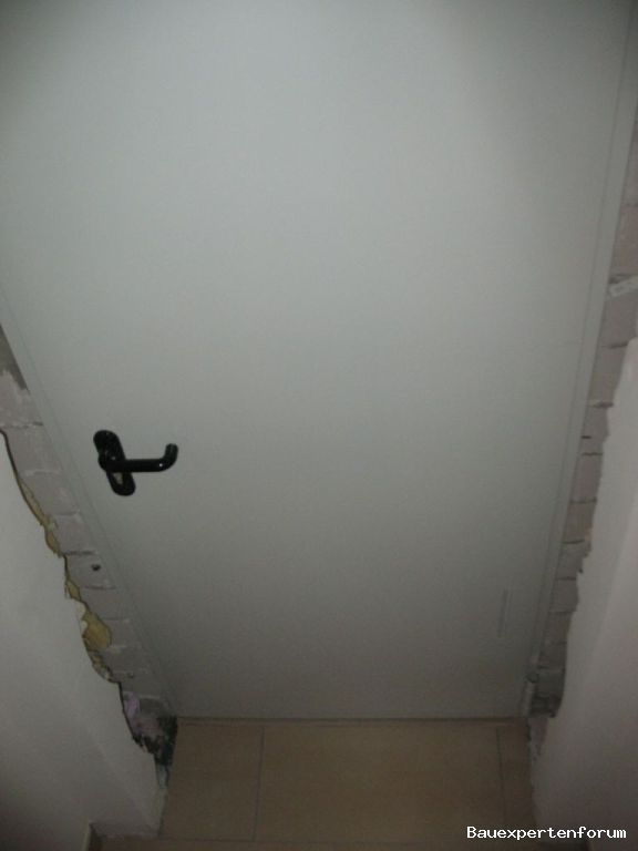

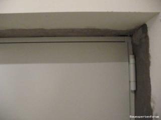

    Eins noch: Da unsere T30-Tür undicht war (unten war keine Schiene, und somit einen Luftspalt von ca. 4mm), wurde am WE eine neue eingebaut.
    Diese hat eine umlaufende Dichtung. Nur das Problem ist, dass es an den Scharnieren zieht. Wie kann man dieses beheben? Am besten, bevor der Maler kommt, und die Laibung spachtelt.
    [​IMG] [​IMG]
    Ich weiß es nicht! Dass was ich weiß ist, dass in den Bauplänen steht, dass an der Stelle eine T30-Tür eingebaut werden soll. Ursprünglich wollten wir gerne eine Nebeneingangstür haben (Kunststofftür mit Glaseinfassung), aber unser Architekt meinte, dass da keine hin darf, weil die Tür direkt in die Garage geht. Bei Carport wäre das was anderes.

    Braucht es nicht bei dieser Tür. Das übernehmen die Bänder, wenn diese richtig eingestellt sind.

    Das Problem ist, dass die Luft hinter den Scharnieren her kommt. Also zwischen Wand und Scharnier. Auf meinen Fotos kann man vielleicht erkennen, dass nicht wirklich viel Platz ist, zw. Scharnier und Wand.

    meine sind tupfergleich, Eckzarge, eingemörtelt, gleicher Typ, nur älter und massig Platz an den Bändern. Falzseitig sind die vernünftig eingeputzt und vermörtelt, und auch dicht. ( habe ich damals machen müssen, bei Brandschutz bin ich pingelig )
    Die Aufschäumdichtungen sind ok, aber die dichten, wie ich schon gesagt habe , nicht ab. Iss bei mir auch nicht nötig, und gefordert.
    vielleicht ist deine im Bandbereich nicht richtig eingemörtelt ? Ist die Laibung auf der Falzseite fertig ?

    An der Falzseite ist die Laibung fertig.
    Und ich weiß, dass im Bereich der Bänder teilweise der Mörtel fehlt.
    Durch einige Lücken im Scharnier sehe ich die Heraklith-Platte.

    Meines Erachtens muss die Zarge voll ausgemörtelt werden, mind. MG II
    Das Bild, Überschlagseite ist die Produktions-Halle, - der Dreck bleibt manchmal beim Gipskarton fräsen nicht aus. :biggthumpup:
