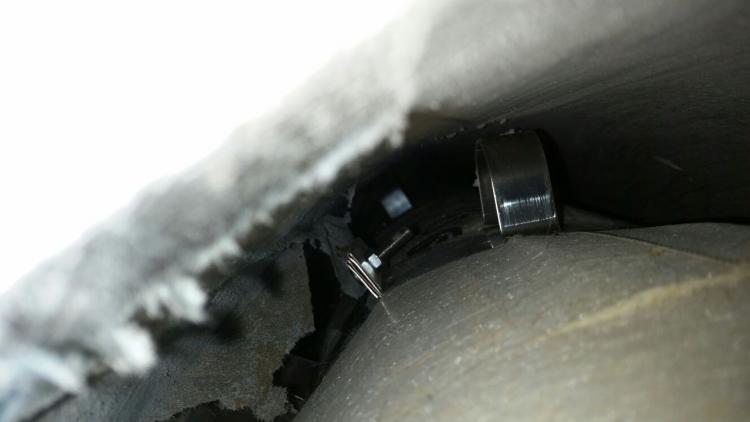

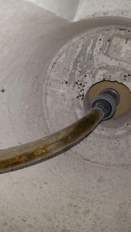

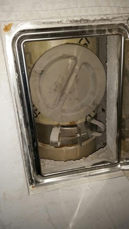

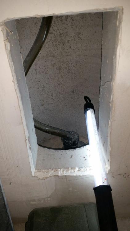

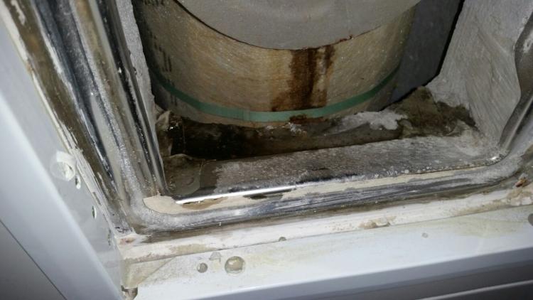

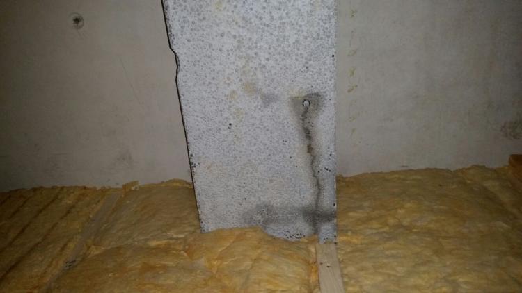

    Wäre super wenn ein paar Sachkundige mir bezüglich meines Problems weiterhelfen könnten.
    Ich habe vor 3-4 Jahren ein Massivhaus mit Fertigteilschornstein errichten lassen.
    Der Schornstein ist ca. 7 m lang. Hat 2 Wartung/Reinigungssluken.Das Haus 2 Vollgeschoss ohne Keller.

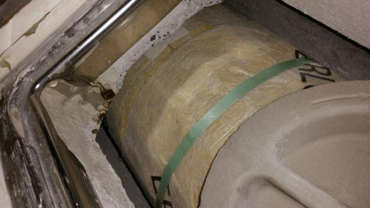

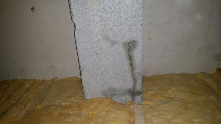

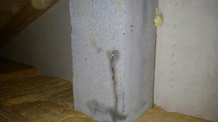

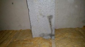

    Jetzt hab ich als ich gestern im Dachboden war um etwas hinaufzubringen, am Schornstein Wasser gesehen das aus einem Bohrloch austritt.
    Das Bohrloch stammt von der Errichtung des Hauses damals, dort wurden so Metallstützen angebracht von der Hausbaufirma als man den Schornstein und die Fertigteilewände aufeinanderstellte.

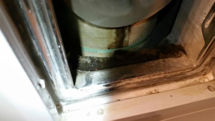

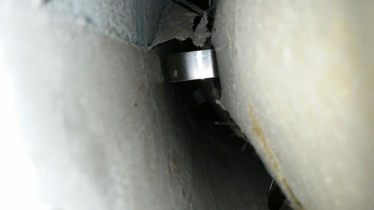

    Das Problem ist jetzt das aus einem Loch Wasser austritt und in die Dämmung läuft.An der darunter befindlichen Badezimmerdecke sieht man noch keine Flecken.Aber es ist auch eine Dampfbremsfolie eingebaut die das vermutlich eine Zeit zurückhält.
    Auf den Bilder sieht man das Loch mit Wasseraustritt am Schornstein oben im Dach und auf den anderen Bildern, die Reinigungsklappe im Bad(OG) wo es auf der innenseite der Luftführenden Schicht herunterläuft und an der Reinigungsklappe heruntertropft und sich am Rand stauut.
    Die 1. Frage ist jetzt wieso ist dort überhaupt Wasser ? ( handelt es sich hierbei um eine undichte Stelle der Schornsteinkonstruktion, um Tauwasser,Schnee, Regen...)Oder ist es normal dass in der luftführenden Schicht des Schornsteins wasser herunterläuft ?
    und 2. Wie kann man das Bohrloch , dauerhaft dicht danach abdichten.Welche Arten von Silikon / bzw Materialien wären hierführ geeignet.
    Ich habe paralell auch jetzt die Hausbaufirma angeschrieben.Mal sehen.
    Wäre aber dankbar für Hilfe/Tipps aus diesem Forum.
    Vielen Dank

    weder darf ein Loch im Schornstein sein, noch darf Wasser von oben in den Luftspalt eindringen.

    es gibt halt 2 Möglichkeiten.
    V1: viel feuchte Luft die durchströmen kann und dann auch mal kondensiert.
    V2: von oben nicht dicht und das Wasser tritt oben rein.
    Der Dübel gehört da jedenfalls nicht rein. Rausziehen und Loch mit Mörtel schließen

    Die Hausbaufirma hat auch nochmals geschrieben, folgende Überlegung hat sie angemerkt:
    Guten Tag,
    auch ich habe mir nochmals Gedanken gemacht, woher das Wasser in Ihrem Kamin stammt.
    Als erstes würde ich einmal den Düble im Kamin entfernen. Ab besten wäre ausbohren.
    Ich vermute der Dübel steht innen über, das Wasser kommt von oben und läuft dann dem Dübel entlang nach innen.
    Also Dübel entfernen. Theoretisch kann das Loch mit Silikon oder Montageschaum gefüllt werden. Beide Materialien sind nicht F 90 und haben eigentlich im Kamin nichts verloren, auf Grund der Geringfügigkeit sehe ich jedoch keine Probleme. Nur muss ich Sie darauf hinweisen, dass es nicht normkonform ist.
    Nun aber zur Ursache:
    Es gibt 2 Möglichkeiten:
    1. Es handelt sich um Niederschlagswasser, welches von außen eindringt. In diesem Fall wäre die Abdeckplatte undicht.
    2. Es handelt sich um Kondensat, welches sich unter der Abdeckplatte sammelt und dann an den Schachtwänden und am Rohr herunterläuft.
    Was mir auf den Bildern auffällt ist, dass das Wasser sehr schmutzig bzw. rußhaltig ist.. Niederschlagswasser wäre nicht so rußhaltig sondern eher klar.
    Deshalb habe ich folgenden Verdacht: Das bauseitig angeschlossene Rauchrohr ist nicht richtig am Innenrohr des Kamins angeschlossen. Die warmen Abgase strömen (zumindest zu einem Teil) nicht im Kaminrohr, sondern im Zwischenraum: gedämmtes Innenrohr und Betonschacht nach oben. Oben an der Abdeckplatte kondensiert die warme Luft, die ja rußhaltig ist, und läuft dann als diese schwarze Brühe herunter.
    Folgende Vorgehensweise schlage ich vor:
    Sie beachten, ob das Wasser bei Regenwetter mehr wird oder bei kalter Witterung, wenn der Ofen in Betrieb ist.
    Dann muss der Rauchrohranschluss überprüft werden. Auf mehreren Ihrer Bilder ist eindeutig zu erkennen, dass die „schwarze Brühe“ auch am Innenrohr, unterhalb des Stutzens der runden Putztüre läuft.
    Dies Unterstreicht meine Vermutung mit dem nicht korrekt angeschlossenen Rauchrohr.
    Wurde das Rauchrohr von einem Ofenbauer angeschlossen oder von Ihnen selbst?
    Bitte melden Sie sich wieder bei mir, sobald Sie den korrekten Anschluss überprüft haben und Sie wissen, ob das Wasser eher bei Regenwetter oder bei Kälte auftritt.
    Mit freundlichen Grüßen aus ********
    ****** GmbH
    Ich werde das ebenfalls mal sogut ich kann begutachten und auch noch den Kaminkehrermeister befragen , der diesen Monat sowieos noch kommen wollte.
    Mal sehen was herauskommt.
