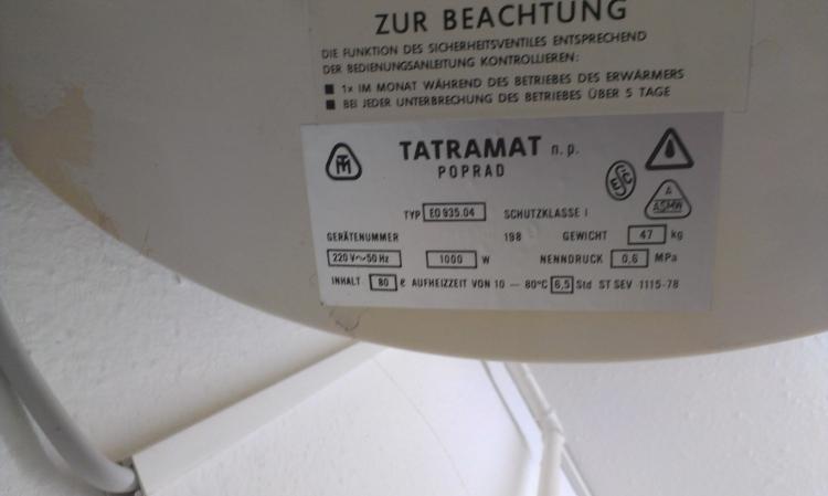

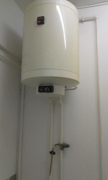

    Hallo
    Meine Stromkosten werden von Jahr zu Jahr teurer . Müssen solche Boiler alle paar Jahre eine Wartung unterzogen werden !?! Denn ich glaube irgend was stimmt mit dem Boiler nicht , er braucht echt lange bis er voll ist .
    Hier sind 2 Bilder von den Boiler
  2. #2 ThomasMD, 12.05.2014
    ThomasMD
    ThomasMD
    19.11.2009
    5.097
    Ing.
    Magdeburg
    Das ist ein druckfester Elektro-Warmwasserspeicher. Der ist immer voll, weil das einströmende kalte Trinkwasser das erwärmte verdrängt.
    Wenn das Aufheizen gemeint ist und dieses jetzt länger als früher dauert, könnte es sein, dass der Bereich um die Heizspirale voller Kalk ist.
    Unter der Abdeckung befindet sich ein Flansch und ein Fachmann kann dort mal eine revision machen.
    Der Stromverbrauch erhöht sich durch die Verkalkung allerdings nicht. Durch Überhitzung könnte allerdings die Heizwendel das Zeitliche segnen.
