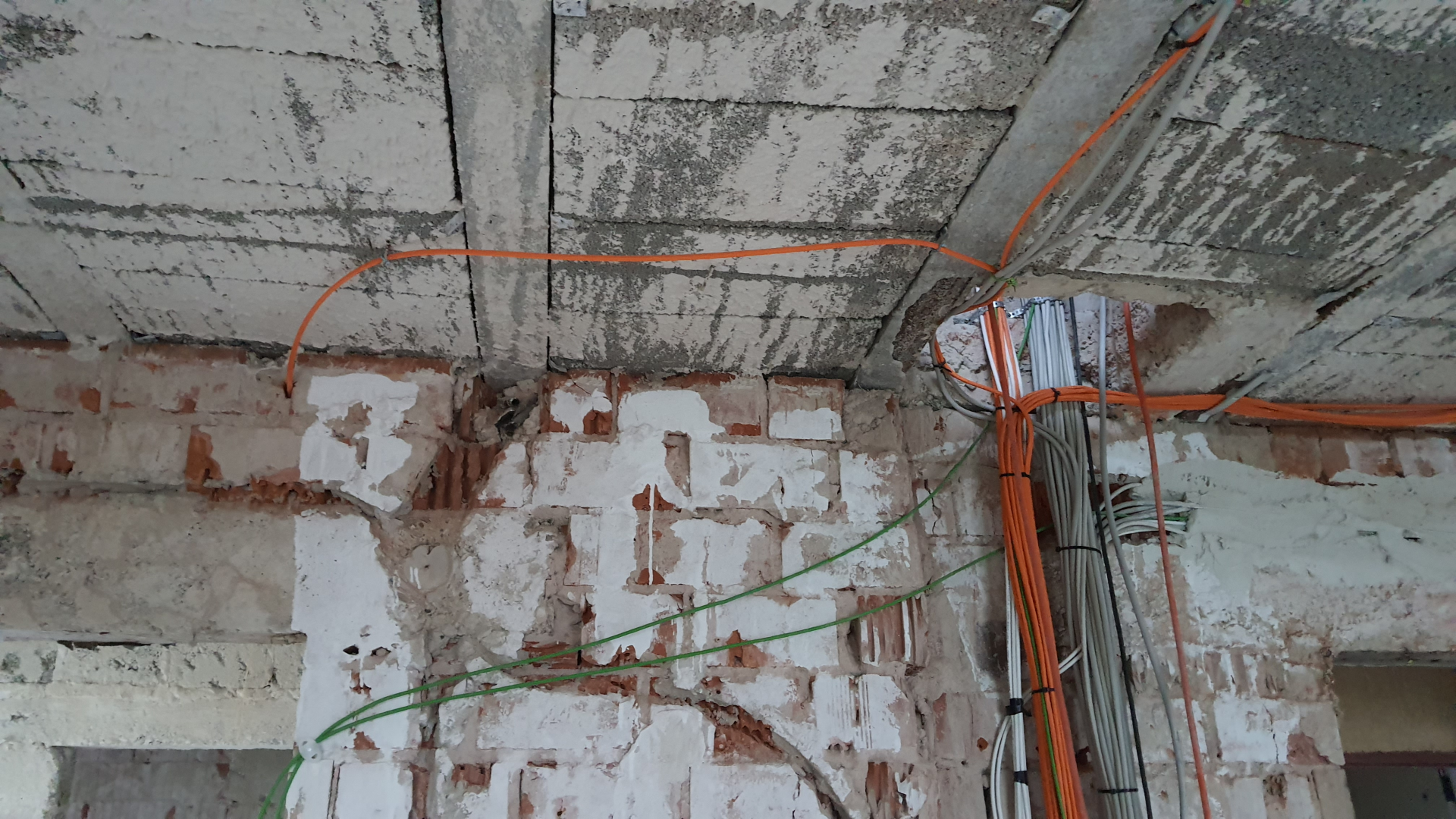

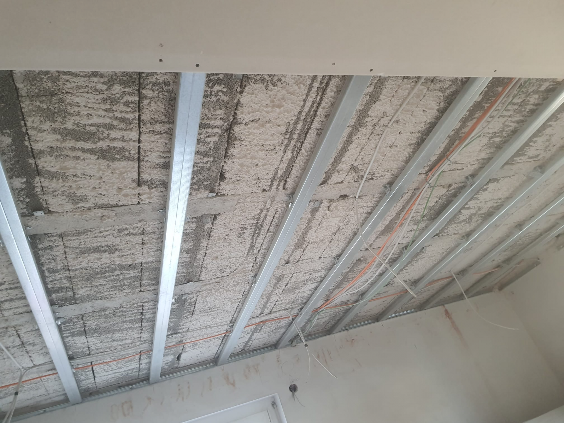

    ich habe ein Stuckateurbetrieb beauftragt, mir eine abgehängte Decke im Schlafzimmer und im Wohnzimmer anzubringen. Ich war währen den Arbeiten leider nicht auf der Baustelle. Das habe ich vorgefunden:
    Wie man sieht, haben die Arbeiter an allen Betonträgern, jeweils mittig, gebohrt um die Profile zu befestigen. An den Hohlkörpern wollten Sie nicht bohren, meinten zu mir, das hebt nicht. Ich habe das Internet durchforstet und gesehen, dass es mit viel Aufwand doch geht. Offensichtlich wollten sie sich den Aufwand sparen.
    Ich habe einen Statiker für ein anderes Thema am Haus zur Hand. Habe diesen jetzt nicht explizit für ein Gutachten für diese Arbeit bezahlt. Er meint, was ich gelesen habe, dass man nicht in die Träger bohren darf, bezieht sich auf die Bewehrung. Diese solle man natürlich nicht zerstören. Er meint, mir wird die Decke schon nicht auf den Kopf fallen. Er hat aber auch nicht angeboten, sich das genauer anschauen zu können.
    Mh. Habt ihr Erfahrungen? Habt ihr auf Sanierungsbaustellen so was schon mal gesehen? Die Decken sind inzwischen verputzt, gestrichen. Schränke sind aufgebaut, wir wohnen im Haus. Aus dem fertigen Haus wieder eine Baustelle machen mit dem entfernen der deckenhöhen Möbel, abreißen der Decke, einbauen von iwelchen Trägern etc. ist natürlich nur eine Option, wenn akute Gefahr für Leib und Leben droht.
    PS: Währen der Sanierung ist mir an einer Stelle aufgefallen, dass der Beton ein paar millmeter abgeplatzt ist. Der Träger sieht aus wie auf dem Bild. Was ist das für eine Betonträgerkonstruktion?

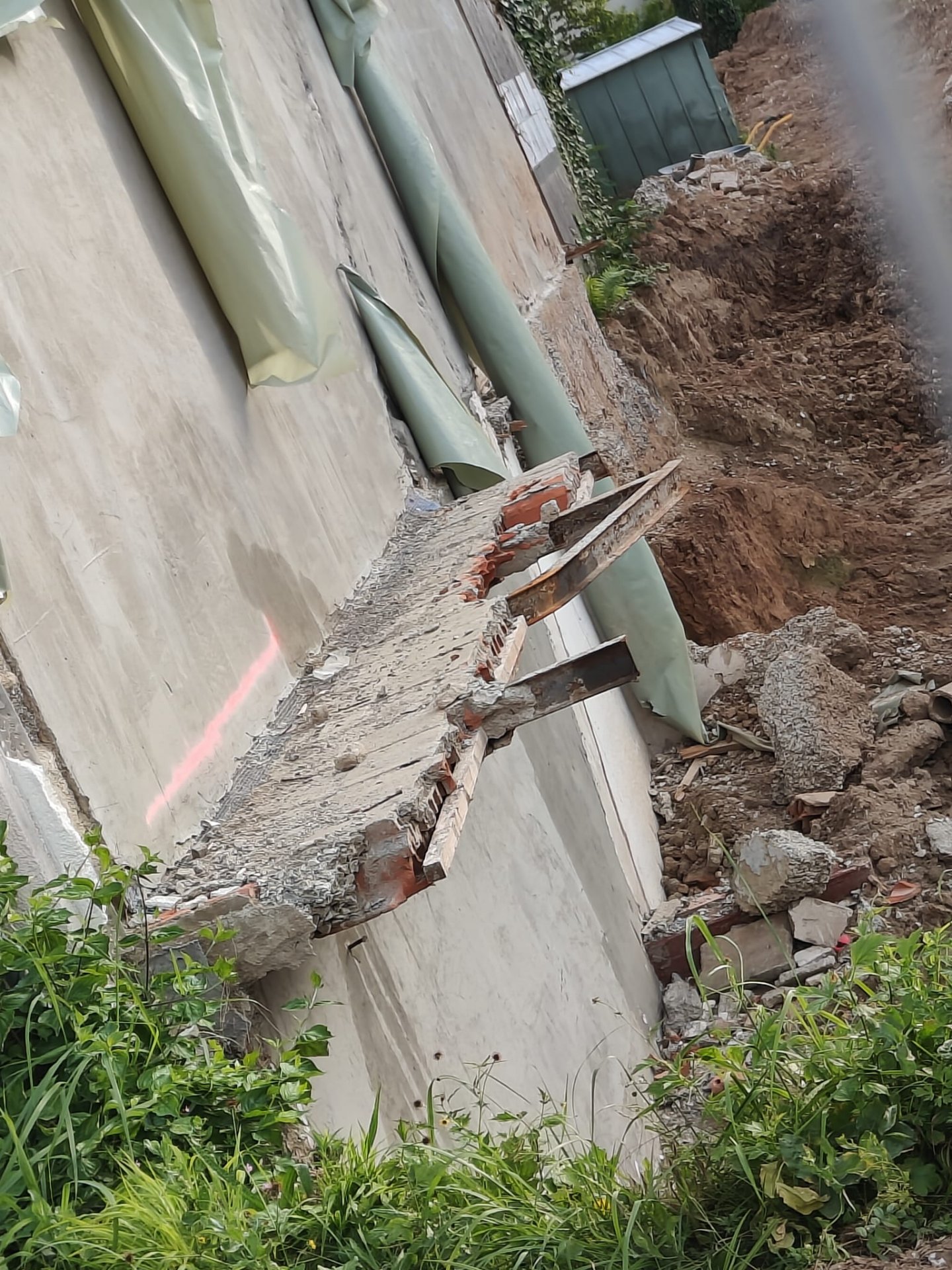

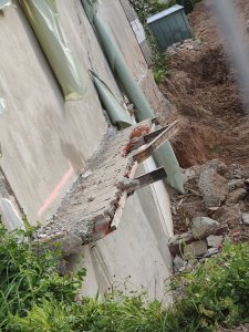

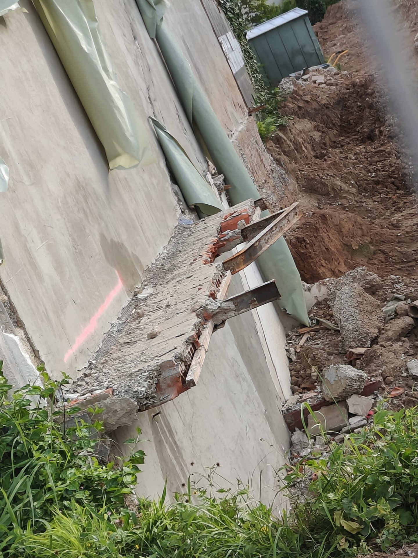

    Naja, wir wohnen jetzt in dem Haus seit 2 Jahren. Ich hab in der Umgebung ältere Häuser gesehen, die abgerissen wurden. Was ich gesehen habe, bestätigt meine oben beschriebene Annahme, dass in dem Betonträger keine Rundstähle sind sondern Doppelt-T-Träger. Auch wenn da nun reingebohrt wurde, wird schon nichts passieren. SIehe Bild
