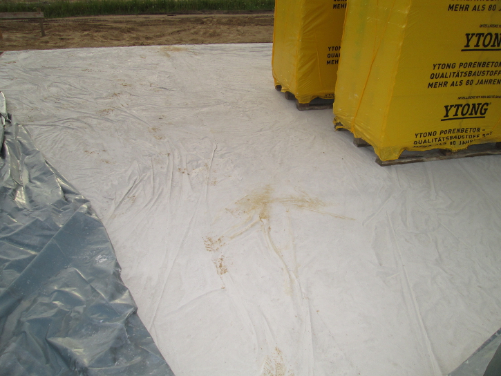

    weil es am Wochenende so warm war wurde unsere Bodenplatte nach dem Gießen mit einer Folie bedeckt.
    Nun ist die Platte aber ganz schön uneben und wellig geworden, weil die Folie ja nicht ganz glatt auf dem Beton lag. Sind solche Unebenheiten ein Mangel?
    Heute begannen die Maurer mit den Außenwänden und haben unter den Dachpappenstreifen ein bisschen Zementschlämme zum Ausgleichen verteilt. Das hat aber niemals alle Wellen und Kanten ausgeglichen...
    Die Schweißbahnen die später in den Räumen aufgebracht werden, werden dann doch auch wellig??
    Was sagt ihr dazu?

    wen stört es? der schweissbahn macht das nichts aus, da punktuelle fixierung ausreichen kann. wenn der estrich drauf ist, siehst du nix mehr von den wellen. was wurde sonst noch mit dem beton gemacht, bei der hitzewelle?

    Vermutlich kann man gratulieren, da ausgerechnet bei Deiner Bodenplatte als einzige in Deutschland dieses Wochenende rechtzeitig mit der Nachbehandlung begonnen wurde. Beneidenswert ... :biggthumpup:
    Und mich würden die Wellen nicht stören - und die Schweißbahn auch nicht ...

    Besser als ein Bodenplatte mit vielen vielen Rissen.
    Was ist eigentich keine Schweißbahn drauf kommt, sonder nur Folie?

    Da bin ich ja beruhigt. Außer dem Abdecken mit der Folie wurde nichts gemacht. Der Beton wurde auch extra gleich morgens um 6:30 Uhr gegossen.
    Jan81, was meinst du mit nur Folie?

    @James: nee, die Nachbarbaustelle hat abgedeckt + Wasser drauf. Also zumindest die zweite nachbehandelte Bodenplatte in D. ;-)

    Meine Mitte letzter Woche gegossene KG Decke hat es trotz Wässerung aber ohne Folie zumindest nicht ohne Risse überstanden und nun muss der SV ran.
