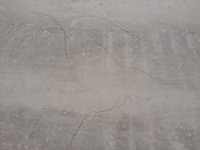

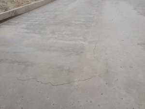

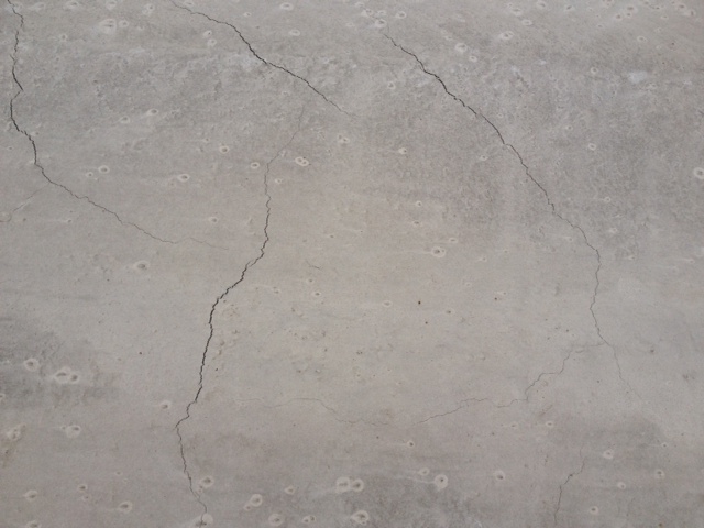

    Hallo, unsere Bodenplatte wurde gestern gegossen.
    Vorab hatten wir einen kompletten Bodenaustausch - Druckfestigkeitsnachweis war gut - so dass am Mittwoch Streifenfundamten b/d 40/80cm sowie innen liegende Fundamente für die Wände im EG gegossen wurden.
    Diese wurde bewehrt mit Stahlmatten / Stahlstreben.
    Gestern wurde dann in die Schlatung die Bodenplatte gegossen (d12cm, Bewehrung mit Stahlatten unten und oben)
    - die genaue Bezeichnung der Bewehrung habe ich gerade nicht griffbereit -
    Bereits gestern Abend konnte man leichte Risse erkennen, heute sind ein paar mehr dazu gekommen. Diese machen max. 1-2mm aus und sind verteilt über die Bodenplatte zu finden.
    Im Anhang einige Bilder.
    Im Internet findet man utnerschiedliche Aussagen, daher meine Frage an euch: Muss ich mir Gedanken machen? Hätte gerne vor dem Gespräch mit dem Bauleiter am Montag ein wenig Feedback ...
    Vielen Dank für Antworten!

    0,4 mm ist die Obergrenze. Hier gab' es letztens einen Thread zu einem sehr ähnlichen Problem, vielleicht mal die Suchfunktion bemühen.
  3. Lebski
    Lebski Gast
    Ich würde die Druckfestigkeit anzweifeln, ausser die Lieferscheine weisen den Einsatz von Fließmittel nach.
    Nachbehandlung wurde nicht gemacht, dies ist ein Mangel. Die Risse auch.

    Hallo, der Druckfestigkeitsnachweis war auf den Bodenaustausch bezogen, Torf gegen Sand getauscht, der war soweit OK.
    Mit den Rissen habe ich auch schon befürchtet, gibt es entsprechende DIN Normen die ein Nachbehandeln erforderlich machen?
    Oder Normen die eine max. Breite von 0,4mm vorschreiben?
    Konnte bisher leider nichts passendes finden ...
    Vielen Dank!
  5. Lebski
    Lebski Gast
    Ja, aber die Normen gibt es nur gegen Bezahlung beim Beuth-Verlag. Sowohl die Rissbreitenbegrenzung ist dort festgelegt, wie auch die Notwendigkeit der Nachbehandlung.
    Und die Bilder zeigen einen seehr flüssigen Beton (zumindest beim Einbau), falls dies mit Wasserzugabe gemacht wurde, ist dies mit einer verringerung der Druckfestigkeit des Betons verbunden. Falls es mit Fließmittel gemacht wurde, wäre es ok. Müsst dann aber auf dem Lieferschein des Betons drauf stehen, da es extra Geld kostet. Darum ist Wasser auch so beliebt.

    hol den tragwerksplaner deines vertrauens raus, der macht eine maßaufnahme der risse und macht dir einen vorschlag die risse zu bearbeiten. wenn die risse dann bearbeitet werden, ist es gut, wenn dein tragwerksplaner zur überwachung der arbeiten dabei ist.

    Der Beton der Fundamente und der Beton der Bodenplatte können sich durchaus unterscheiden. Interessant wäre hier die Angaben für den Bodenplattenbeton, nicht vom Fundamentbeton.
    Ansonsten sind, wie schon gesagt, Risse über 0,4 mm ein Mangel und müssen FACHGERECHT instand gesetzt werden (also NICHT zuschmieren mit Zementschlämme).

    und mit der zweilagigen bewehrung biste ganz sicher bei do=12 cm?
    welche abstandshalter wurden denn da eingebaut?
    welcher beton für die bopl. ? streifenfunda-beton ist uninteressant.

    Das bisschen Karnickeldraht reicht alleine nicht für eine Rissbreitenbeschränkung.

    Wenn ich euch rchtig verstanden habe, dann müssen in jedem Fall die Risse geschlossen werden. Und zwar nicht mit ein bisschen Spachtelmasse ausm Baumarkt sondern professionell? Wäre Harz so etwas?
    Wenn ich es weiter verstanden habe, dann übernehmen die Streien- und Innenfundamente die Aufgabe der Tragfähigkeit und diese leichten das Gewicht der Wände auf den Boden ab. Die Bodenplatte hat mit ihren 12cm nur den Auftrtag sich selber zu tragen und die "erste" Schicht im Fußbodenaufbau zu sein?!

    Die Risse müssen nicht geschlossen, sondern verfüllt werden. D.h. über ihre gesamte Tiefe, nicht nur oberflächlich abgedeckt ...
