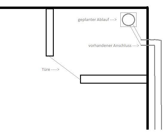

    Tag Leute,
    habe da mal wieder ein kleines Problemchen.
    Und zwar geht es darum das wir gerne eine ebenerdige Dusche machen möchten.
    Momentan liegt dort nur die Betondecke und wir sind gerade dabei die Trittschall/Ausgleichsplatten überall zu verlegen.
    Nun kam unser netter Badmensch und meinte das ich mir das mit der Dusche nochmal überlegen sollte, da Undichtigkeit und er übernimmt keine Garantie etc...
    Nun zweifel ich aktuell ein wenig an seiner "Fachkompetenz".
    Zuerst das Thema:
    Ich habe eine Dusche in einer 90° Ecke mit den Rohmaßen innen ca.130x110 cm. Gegenüber der Ecke kommt schräg die Türe.
    Vom Beton bis Oberkante Estrich sind rund 13-14cm vorgesehen. Fertig Fussboden also um die 15cm angepeilt.
    Den eckigen Ablauf möchte ich gerne in die hintere Ecke der Dusche einbringen. (Also nicht mittig wie normal)
    Die Ablaufleitung liegt in einer Wand nahe der Ecke.
    Fussbodenheizung wird im Bad ebenfalls verlegt.
    Trittschall sowie Ausgleichsplatten wären Steinwolle falls diese Information wichtig wäre.
    Nun dazu die Fragen:
    - WIE sollte hier die Konstruktion (Aufbau,Abdichtung, Komponenten etc.) so einer Dusche aussehen? Ich höre oft von Einsatzelementen oder Duschsystemen (Illbruck bzw. Poresta)?
    Welche wäre wohl die sinnvollste und auch dichteste Variante? Möchte da natürlich keine Probleme bekommen.
    - Ist bei dem ganzen Thema auch die Möglichkeit da, durch die Dusche ebenfalls die Fussbodenheizung durchlaufen zu lassen?
    Vielleicht kann mir hierbei einer zeitnah weiterhelfen, möchten den Estrich langsam auch anrücken lassen und nun eben wieder ein Problem.

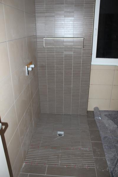

    So sieht es aus:

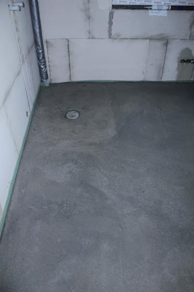

    Vorher mit Gefälle:

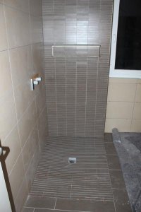

    Hinterher mit Fliesen:
    Leider habe ich kein Bild von der Abdichtung, aber die komplette Dusche wurde so hoch wie die Fliesen sind mit Schlämme etc. mehrlagig eingeschmiert.

    @Mycraft
    Das sieht brauchbar aus ja.
    Denke so in dieser Richtung werde ich es dann wohl auch angreifen.
    Sagt mir von der Vorgehensweise sehr zu und die Fussbodenheizung bringe ich so auch unter.
    Vom Einsatzelement entferne ich mich da immer mehr, birgt auch keine Vorteile ausser das vorgefertigte Gefälle.
    Eher wohl noch Nachteile da es dann mit der Heizung knapp wird.
    Mit was könnte ich denn grundsätzlich vorher schon den Betonboden dichten?
    Als allerletzte Instanz zumindest es nicht durch die Decke tropft sondern im "Bad" bleibt.
    Denke hier an Schweissbahnen oder evtl noch besser die Flüssigfolie?
