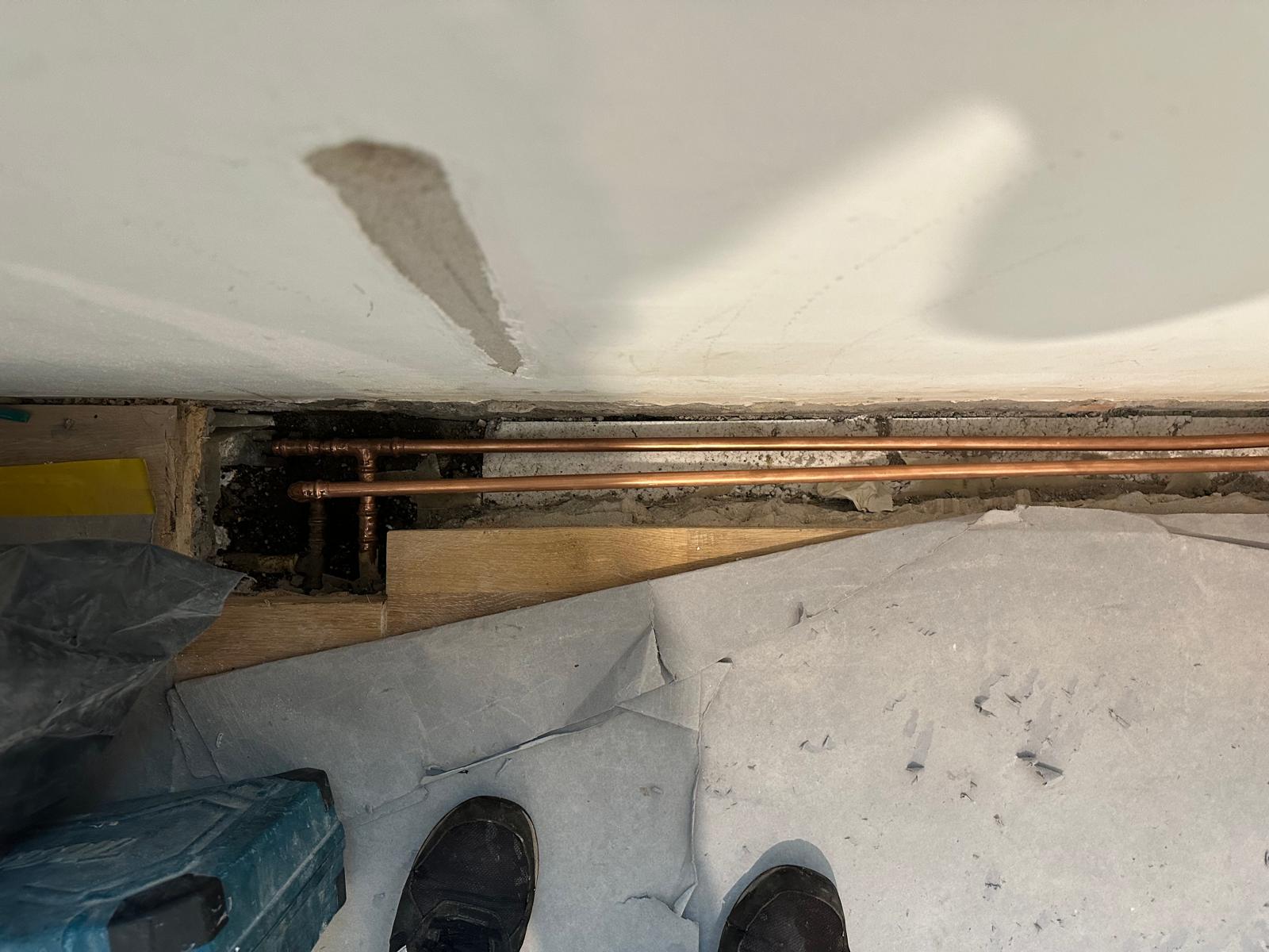

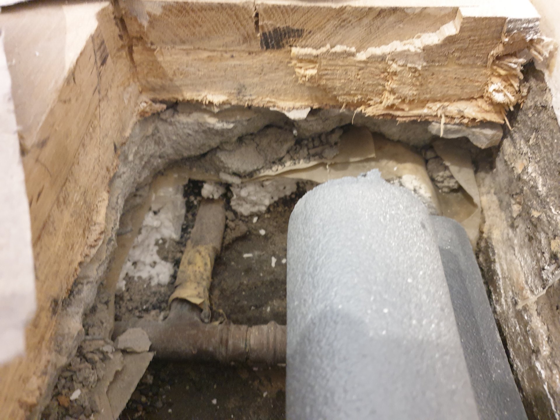

    Ich habe eine Frage zu einem Bodenaufbau der leider durch eine Veränderung an den Heizungsrohren beschädigt worden ist. Es handelt sich im eine EFH und die Stelle befindet sich im EG und ist nicht unterkellert.
    Und zwar mussten - einfach gesagt - ein Heizkörper versetzt und die Heizungrohre unter die Parkettebene neu verlegt werden.
    Unter dem Parkett war eine Fermacellplatte, darunter eine Folie (ich vermute mal eine Dampfsperre) und dann Styropor verlegt. In dem Styropor verlaufen auch weitere Heizungsrohre.
    Leider waren die Kollegen bei der Öffnung des Bodens nicht sehr vorsichtig oder vielleicht ging es auch nicht anders, aber die Folie ist natürlich zerstört.
    Meine Frage ist nun, da es sich der Bereich zusätzlich an einer Außenwand befindet, wie ich das wieder fachgerecht schließen könnte?
    Das Parkett kann geöffnet bleiben, da darüber ein Möbelaufbau hinkommt. Umso mehr mach ich mir jedoch sorgen um Feuchtigkeit, die durch die durchrochene Folie nach oben steigen könnte!?
    Ich freue mich auf ein paar Hinweise und Tipps.
    Besten Dank im Voraus
    Florian

    Hier mal noch ein weiteres Foto vom Aufbau des Bodens...
    Hat denn keiner einen Tipp für mich?

    Was ist den unter den Rohren für ein Untergrund?

    Ich denke eigentlich die Bodenplatte, der blanke Boden kann das ja wohl nicht sein oder?
    Sonst muss ich noch mal genauer schauen.

    Das was du da als Bodenaufbau beschreibst kann ich nicht erkennen. Da ist doch ne OSB Platte unterm Parkett und das Fermacell sieht mir eher nach einem Estrich aus.

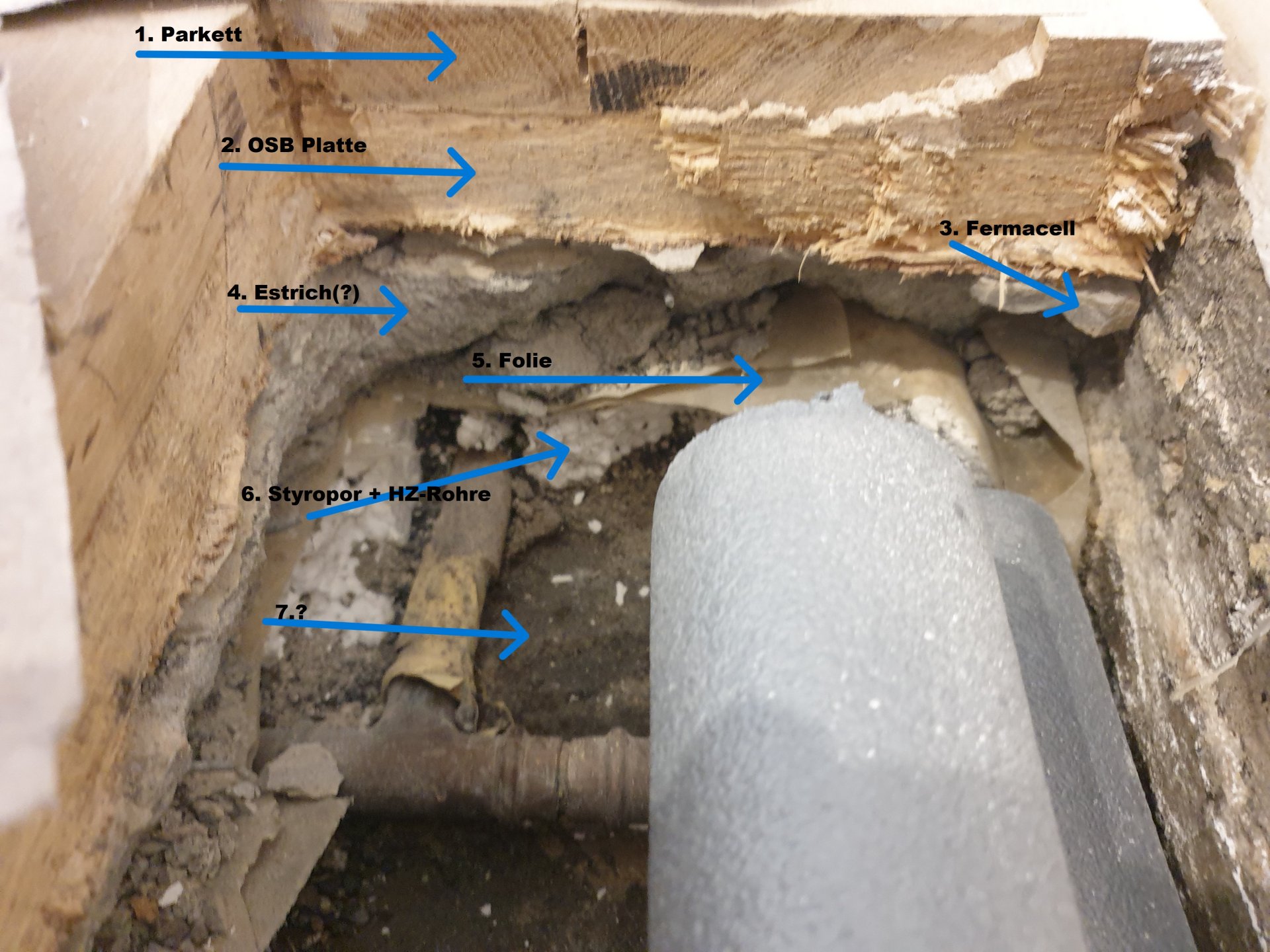

    Anbei noch mal ein Bild mit der Benennung der einzelnen Schichten.
    1. Parkett (ca. 30mm)
    2. OSB Platte (ca. 36mm)
    3. Fermacell (10 mm)
    4. Estrich (ca. 25mm) --> klingt schlüssig @Baggerbetrieb
    5. Folie
    6. Dämmschicht Styropor + Heizungsrohre
    7. Bodenplatte?

    Wenn da keine Feuchtigkeit in dem Bereich ist, ja, kann man bei Kupferrohren so machen Isolieren und vergießen, ich würde Wasserdichtendes Zusatzmittel dem Beton zugeben.
    Sehe ich das richtig, die alten Rohre sind keine Kupferrohre ?

    So habe ich es mir auch vorgestellt. Die "alten" Rohre sind auch Kupfer.
    Meine Frage war ja vor allem, ob diese Folie eine Dampfsperre ist bzw. ob so etwas verbaut werden muss und diese nun wieder dicht mit Verkleben o.ä. geschlossen werden muss oder ob die Folie einfach nur ein Abschluss zwischen Estrich und der Styropordämmung ist/war, damit der Estrich bei der Verarbeitung nicht überall hinläuft.
    Ich würde die alten Rohre noch soweit wie möglich dämmen und alle Rohre dann mit Flies schützen und mit Beton vergießen - wie von Markl und Architectus vorgeschlagen.
    Feucht ist es an der Stelle aktuell nicht.. das schwarze kommt von dem Heizungswasser beim Öffnen der Rohre.

    Grundsätzlich deckt man sie Dämmung mit Folie ab, bevor man den Estrich einbringt, in diesem Fall und da hast bestimmt schon mal etwas dazu gelesen, hat es zudem die Funktion einer Dampfsperre, der Bodenaufbau zum Erdreich ist wie ein umgekehrtes Flachdach und die Dampfdiffusion gegen Erdreich würde ohne Dampfsperre durchaus zu Kondensat an der Bodenplatte führen .
    Da ist sie dann die Theorie, wenn es sich um so einen kleinen Bereich handelt muss man es selbst entscheiden ;-) .
    Aber gut ist schon, dasss alles Kupfer ist, sonst hättest du ein richtiges Problem.
