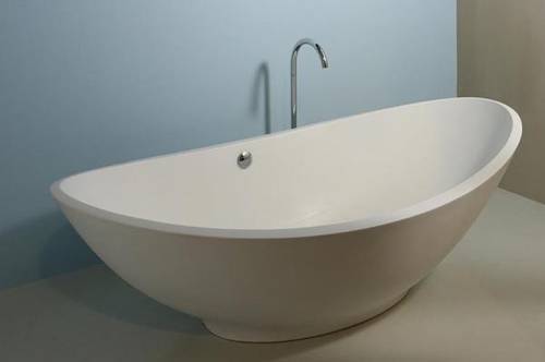

    Hier im 1. Bild ist eine freistehende Wanne zu sehen.
    Die Wanne steht auf der Rohbetondecke. Geräusche in den Räumen darunter? Keine.

    Wir denken eher an sowas:
    ...und das steht dann auf dem fertigen Fussboden, ergo spielt das Gewicht eine Rolle, weil es auf den Estrich und damit auf die darunter liegende Dämmung Einfluss hat.
    Und wenn die Dämmung wiederrum durch das punktuell hohe Gewicht "gestaucht" wird, könnte ich mir vorstellen dass das auch dem Estrich nicht gefällt :)
    Mit dem Einbau der Wanne an sich hat die Firma natürlich nichts zu tun, dass er die Wanne aushält aber dann schon eher...

    Bei dieser Art Wanne schon.
