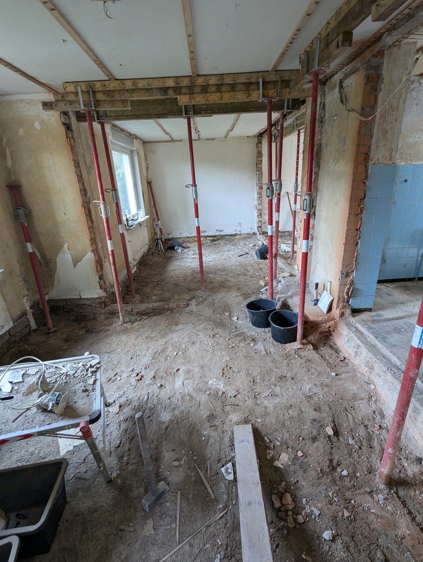

    Moin zusammen,
    Wir haben mit der Sanierung unseres frisch erworbenen Hauses aus 1924 begonnen.
    Im EG lag folgender Aufbau vor:
    Sand, darauf ein paar Ziegelsteine, darauf lose Holzbalken, dann Dielen, darauf OSB Platten mit Teppich verklebt.
    Die Dielen und Balken haben einen ziemlich guten Eindruck gemacht.
    Jetzt ist die Frage, wie wir die ca. 20-25cm bis zum Fußbodenbelag aufbauen. Wunsch ist auf jeden Fall eine Fußbodenheizung.
    Der Maurer aus der Familie hat empfohlen:
    Feuchtigkeitssperre(z.B baufolie), darauf dann Schaumglasschotter verdichten als tragendes Element mit dämmfunktion (z.B. von geocell), dünne Schicht Estrich drüber, darauf dann die Fußbodenheizung und Installationsleitungen und nassestrich drüber.
    Der Baustoffhandel vor Ort und der Sanitär Installateur meinten aber, dass auf auf jeden eine Sole gegossen werden sollte, darauf dann Dämmung und dann Fußbodenheizung.
    Was haltet ihr davon?
    Dankeschön und viele Grüße aus Lübeck

    Im Fachwerk.de Forum gibts jede Menge Beiträge zu erdberührtem Fußbodenaufbau-
    auch mit Schaumglasschotter oder Schaumglas-Dämmplatten,
    die viel besser als Schotter dämmen jedoch teurer sind.
    Was auch wirtschaftlich Sinn macht hängt von den örtlichen Preisen ab.
    Feuchtigkeitssperren ohne Schutz direkt unter Schotter sind sinnlos, da sie sofort perforiert würden und
    Schaumglas ohnehin keinerlei Feuchtigkeit aufnimmt- auch nicht unter Wasser..
    Grundwasserspiegel beim Bodenaufbau berücksichtigen-
    neben der Trave ist der sicher höher- in Lübeck-Altstadt selbst eher niedrig- (ich hatte dort gewohnt)
    Beton-Unterbau ist nicht generell notwendig- verdichteter Erdboden ist weit tragfähiger als benötigt.
    Unter Schaumglasschotter Geotextil als Trennschicht legen.
    Statt Naßestrich zB (Creaton-) Estrichziegel verlegen-
    ermöglicht bessere Dämmung mit Fußbodenheizung und könnte ggf selbst eingebaut werden

    Vielen Dank für die Rückmeldung.
    Dann werde ich mir die Estrichziegel nochmal genauer anschauen
