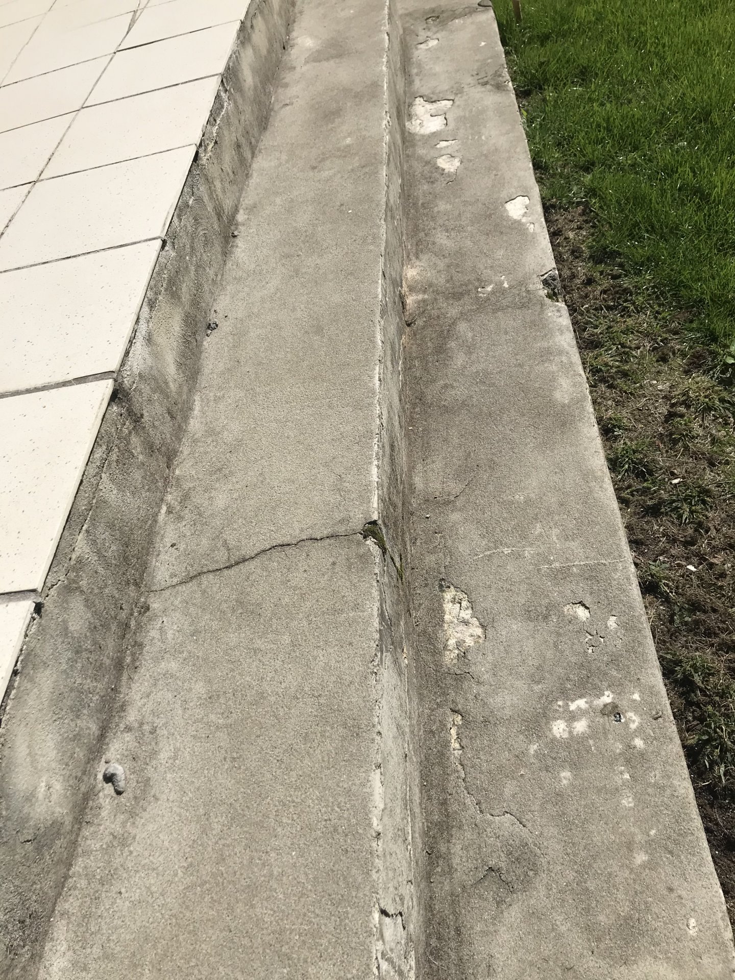

    wir sind seit zwei Jahren Besitzer unseres geliebten Hauses Baujahr 1977 durch das wir uns nun einmal durchrenovieren. Während der Bauherr hohe Maßstäbe an die Qualität legte wurde im Zweitbesitz ab Mitte der 90er einiges leider eher kosmetisch und mit weniger Blick auf eine gewisse Dauerhaftigkeit verändert.
    Nun tendiere ich eher zum einmal und dann richtig als zum Pfusch, weswegen innen auch rigoros entkernt wurde und insbesondere die Haustechnik komplett neu gemacht wurde - ist ja später kein rankommen mehr an Leitungen in Estrich und Wand.
    Während ich mit grundsätzlichem technischen Verständnis aufwarten kann und bei Elektro und SHK fit bin, meide ich jede Art von Putz, Mörtel, Fliese und Stein - da habe ich außer im Verschließen von Schlitzen keinen rechten Bezug.
    Darum wende ich mich nach kurzer Vorstellung heute mir einer Frage an Euch:
    Unsere an das Haus angegliederte Terrasse führt über aktuell zwei Stufen auf den Rasen im Garten.
    Da das Niveau der Terrasse in den 90er um einige cm angehoben wurde, hat man auf die ursprünglichen Treppenstufen aus einem Stein/Zement-Gemisch mehr schlecht als recht einen Ausgleich aufgebracht. Mir scheint es sich dabei um eine Art Magerbeton zu handeln. Dieser wurde dann mit etwas in Richtung Zementputz gehendem "verputzt", siehe Fotos.
    An Platz Richtung Wiese mangelt es uns nicht. Mir stellt sich deshalb die Frage ob wir auf die bestehenden Stufen im Ist-Zustand Blockstufen legen können, so dass die alte Treppe quasi als "Fundament" für die neue Treppe aus Blockstufen herhält oder ob wir um einen Abriss und Neuaufbau auf ordentlichem Bett aus wasserdurchlässigem Magerbeton nicht herumkommen? Da es sich um ca. 10 laufende Meter je Stufe handelt, wäre mir eine Integration des Bestands lieb.
    Die Stufen der alten Treppe sind dabei höher aber weniger Tief als übliche Blockstufen. Es wäre deshalb die Altstufe um 3cm nach oben aufzubauen und 5cm nach vorne zu verlängern um der Blockstufe vollflächigen Unterbau zu geben. Was böte sich denn dafür an?
    Ich bin gespannt auf Euren Input.
    Viele Grüße
    Alex

    Wenn die alten Stufen noch Flucht, Waagerecht sind und nicht wackeln spricht nichts dagegen Die neuen Stufen darauf zu setzen als Mörtel würde ich einen Einkorn Kunstharzmörtel vorschlagen damit das Wasser unten abfließen kann
    Die 5cm am Antritt kannst Du einfach überstehen lassen

    Vielen Dank für deine Hilfe Polier. Das stimmt mich ja recht mutig. Flucht- und Waagerecht sind die Altstufen erstaunlicherweise. Auch wackeln die Stufen als Ganzes nicht - nur beginnen Sie von außen nun Stück für Stück sich aufzulösen.
    Auch Dir vielen Dank SvenvH. Wir werden eine untere Stufe herstellen, sonst würde der Antritt bei gut 30cm liegen. Das dürfte zu Verstimmungen bei meiner Frau führen :-)
    Die unterste Stufe wird gleichfalls eine Blockstufe. Tatsächlich ist der kaum mit Gras bewachsene Bereich im Foto, unmittelbar vor der aktuell ersten Stufe, bereits eine Mischung aus Bauschutt und Zementresten. Die 3cm Erde darauf würde ich entfernen, mit Magerbeton auffüllen und dort herauf die dann unterste Blockstufen positionieren.
    Die Treppenanlage wäre damit dann um eine Stufenlänge verlängert worden. Begegnet dieses Vorgehen Bedenken?

    Bei der unteren Stufe hätte ich Bedenken ob die nicht irgendwann absackt. Ich würde vorher einmal kontrollieren wie tief das Schotterbett ist. Ggf. etwas auflockern und dann neu verdichten. Generell tendiere ich aber eher dazu alles zu entfernen und neu aufzubauen. Mir persönlich ist das Risiko bei solchen Vorhaben zu groß, das sich doch irgendwo Staunässe bildet und alles kaputt friert.

    Die Gesamte alte Treppenlage. Meine Meinung bezieht sich unter anderem aber auch darauf, dass ich den Aufwand Generell nicht scheue.
