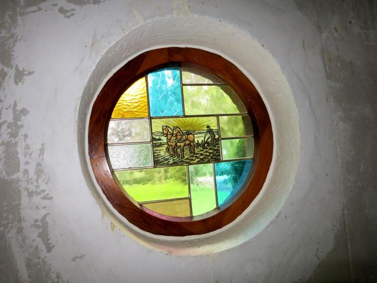

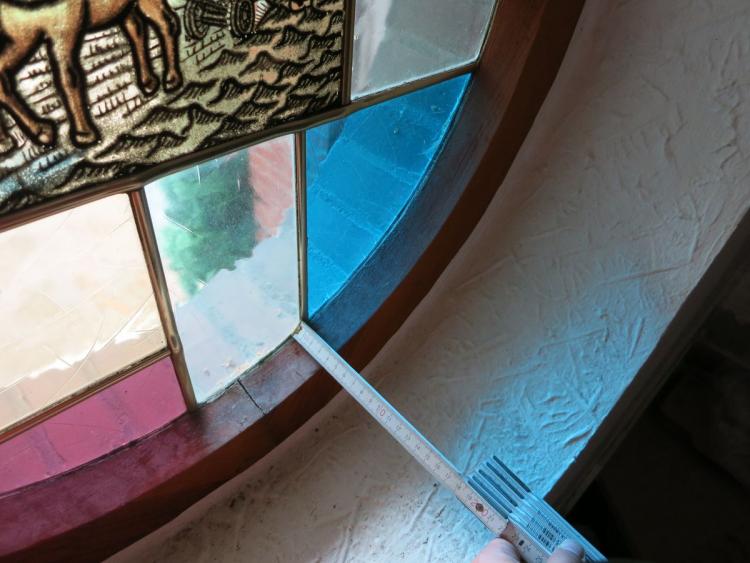

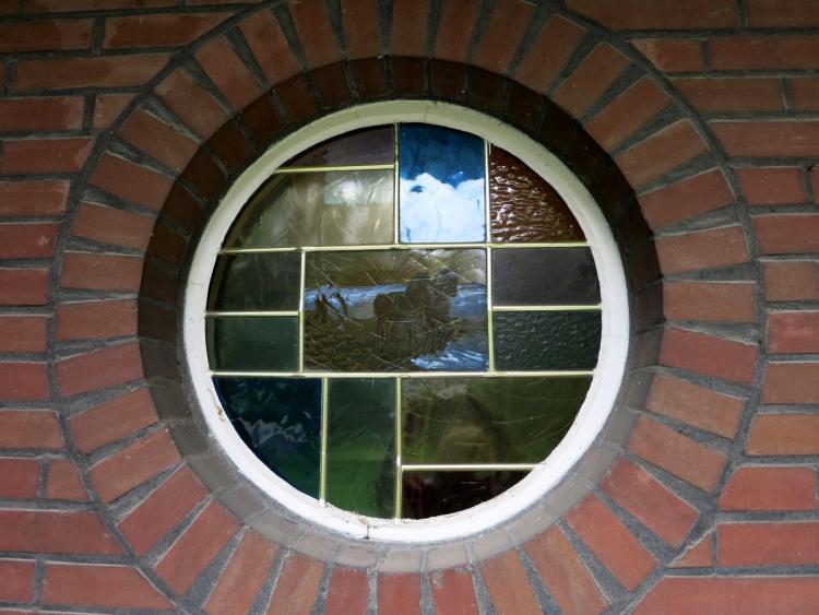

    ich habe im Flur ein rundes Bleiglasfenster aus den 1960er Jahren. Das Fenster hat 60 cm Durchmesser, ist auf einem Holzrahmen und nicht zu öffnen. (Fotos im Anhang.)
    Der Flur wird gerade wärmetechnisch sarniert. Das Fenster würde ich gerne erhalten, aber besser isolieren, falls möglich.
    Folgendes habe ich mir überlegt:
    Bei eBay habe ich passgenaue Rundglasscheiben aus 3 mm Fensterglas entdeckt. Diese könnte man von innen (oder außen) auf den Rahmen setzen (mit Acryl?) und rundherum abdichten. So würde ein "Doppelfenster" mit einer Luftschicht in der Mitte entstehen.
    Würde das funktionieren? Oder muss ich mit Kondenswasser, beschlagener Scheibe und gammelendem Holzrahmen rechnen?
    Oder gibt es noch andere Möglichkeiten?
    Vielen Dank für eure Tipps,
    Christian

    Saniert.
    Aber wie soll das geschehen?
    Innendämmung (wegen der Klinkerfassade)? Oder Kerndämmung?
    Ich würde derartiges befürchten.

    Wir hatten auch Bleiglasfenster. Der Schreiner hat das dann in Isolierverlastes Fenster eingebaut. Im Rahmen kam zuerst das Isolierglas (außen) und dann das Bleiglas.

    @Julius: Rollädenkästen und Heizungsnischen werden geschlossen, neue Haustür usw. Eine vollständige Dämmung soll nicht angebracht werden.
    @Sweenyflock: Ich denke das ist eine gute Idee! Ich werde mich dann mal beim Fensterbauer erkundigen, was ein nicht zu öffnendes rundes Isolierglasfenster kostet, welches man von außen davorsetzt. Bei Isolierglas sollte es ja auch nicht zu Tauwasser zwischen Scheibe und Bleiglas kommen. Hoffentlich ist die Geschichte nicht so teuer, dass es sich dann gegenüber der energetischen Ersparnis gar nicht rechnet....
